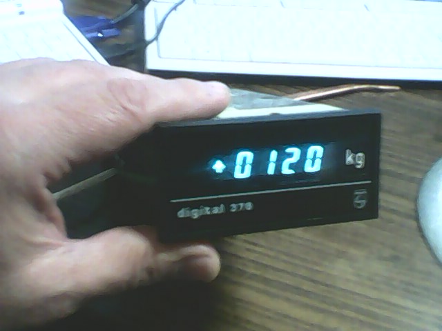

Добрый день камрады!
Может поможете мне разрешить один вопрос?
Имеется щитовой электронный прибор советских времён.
Фирма Philips, но это несущественно. Он представляет из себя 4-х разрядный вольтметр с пределом измерения 0 - 1,999 в. Ну примерно как советская микруха КР572ПВ2.
Выкинуть - жаба душит! Состояние нулевое прямо, завода. Светится приятно. Питание всё встроено. Применялся в грузовых весах, в основе датчика - реостат.
Вопрос собственно. Как сделать из него примитивный омметр? Без кучи точных шунтов.Но вполне работоспособный. Что б служил на лабораторном столе этакой прозвонкой. Может кто имел опыт изготовления подобных девайсов ???

Даешь в нагрузку 1А измеряешь падение напряжения на ней. Оно будет соответствовать омам, запятую придется подвинуть или просто заклеить ее.

Совершенно верно. Только к сожалению диапазон будет очень узким. Реально мерить только омы ?
Для сопротивлений в районе мегаома источник тока не всунешь )))
А так хотелосьбы мерить от единиц ом, до мегаома например.
Есть, есть у меня разных измерилок )))
Просто вот это приспособить.
Есть схемные решения для мультиметров. Конечно там нормально всё, но не просто. По другому никак?

Генератор стабильного тока нужно использовать с переключаемыми резисторами, тогда при токе 1мА можно мерить до 2К, при токе 1мкА до 2 М. Схемы такого генератора не секретные и легко находятся, например известная схема на трех пнп транзисторах.
Спасибо! Вполне реальный путь.
