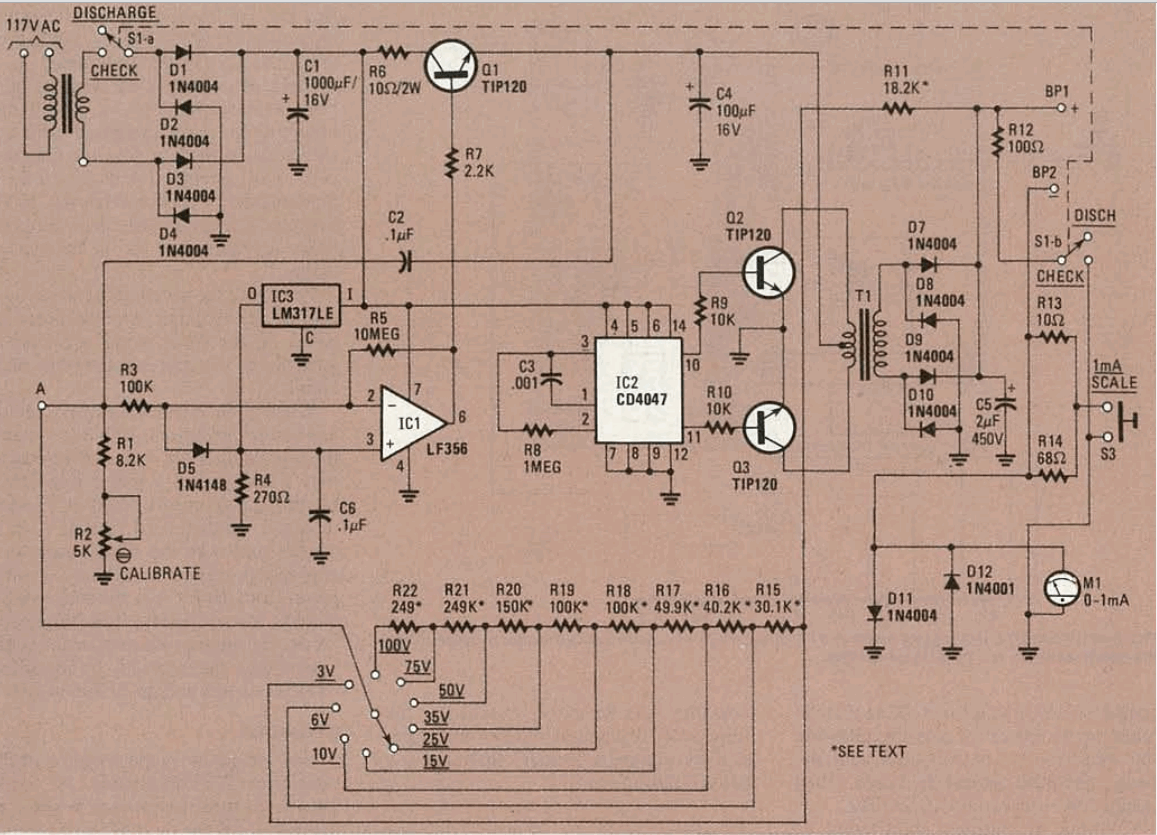

Отказы по причине утечки конденсаторов занимают второе место после ESR.Это показывает ремонтная практика и анализ изданий по ремонту радиотелевизионной аппаратуры.Хороший тестер утечки конденсаторов всегда плюс в работе мастера.
Стрелочным мультиметром не всегда удается определить утечку по причине низкого напряжения на щупах.
Существуют различные схемы для тестирования конденсаторов на утечку.У каждой свои плюсы и минусы.Промышленность тоже выпускала приборы анализаторы-конденсаторов по трем параметрам-емкость,к.з.,утечка.
Журнал Radio-Electronics N5,1986г предлагает еще одну схему тестера конденсаторов на утечку :)
http://www.eevblog.com/forum/projects/c ... ge-tester/

В смысле?
Вы собрали оную схему и она себя хорошо показала?
Или вы просто призываете бороться с утечками конденсаторов? :)))

Из журнала 86 года 8)
Версия по новее:
Capacitor Leakage Adaptor For DMMs.pdf [3.08 MiB]

Нет.Только вчера увидел.
Веду борьбу постоянно,учитывая свои скромные возможности :)
