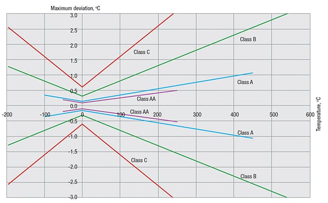

https://td-automatika.ru/upload/iblock/ ... ac41e7.pdf
Если мне не изменяет глазомер, то согластно двум этим точкам 1410.5R@20C 1521R@40С, изменение сопротивления составляет 5.55Ом на каждый гр.С.
А учитывая то, что с завода они идут с точностью +-6 Ом(или 3?), согластно того-же документа, то ошибка данного датчика кудааа больше чем у tmp117.
Если мне не изменяет память, наивысший класс точности RTD это AA.
Можно попробовать поискать очень за дорого калиброванные датчики, но скорее всего цена таких датчиков будет в десятки сотни раз выше, и не факт, что Вы найдете хотябы +-0.01гр.С.
tmp117, как раз позиционируется, как замена наивысшего класса AA.

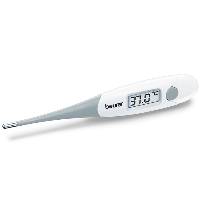

Пока итог такой: «Каждый кулик своё знакомое болото хвалит». Это не плохо с точки зрения кругозора и уровня техники. Пора переходить «ближе к телу» в прямом и переносном смысле.
Вот прототип.
Нужен такой же, но с высоким разрешением. Соответственно дисплей не на три знака. А лучше на пять. Проводной или беспроводной интерфейс приветствуется.
