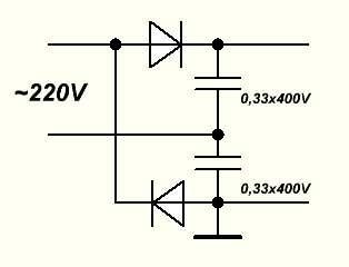

СообщениеДобавлено: Ср май 17, 2017 18:32:08
Зарегистрирован: Вс сен 04, 2016 13:28:24
Сообщений: 18
А тема действительно интересная, кто может расписать полный-подробный список мероприятий по диагностики ЭЛТ .
 Заголовок сообщения: Re: Как проверить работоспособность ЭЛТ от осциллографа?
СообщениеДобавлено: Ср май 17, 2017 19:18:14
Карма: 158
Рейтинг сообщений: 1600
Сообщений: 11940
Откуда: Россия.
Да все довольно просто делается.
Вот берем схему простейшего осциллографа.
Убираем все, кроме питания трубки и получаем такую схему.
R9 яркость. R8 - фокус.
Точка может быть немного размыта, но это не помешает проверить работоспособность трубки.
Что бы точка была не размытой, можно все выводы отклоняющих пластин соединить со вторым анодом. С выводом "9" в данном случае.
Высокое напряжение можно взять сделав выпрямитель с удвоением или утроением сетевого напряжения 220 вольт. Для большинства трубок достаточно удвоения.
ОСТОРОЖНЕЕ С ВЫСОКИМ НАПРЯЖЕНИЕМ!!!
Гальванической развязки с сетью нет.
