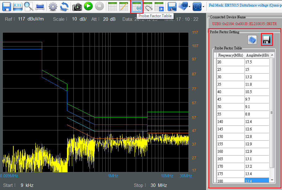

Вопрос в основном к Присту ...
На сайте "prist" есть анализаторы спектра GWInstek с сертификатом "Ростеста" ...
Можно-ли их применить для измерения индустриальных помех по ГОСТу , совместно с эквивалентом сети ?
И не могли-бы описать, как это собрать в единую "кучу" или дать ссылки ...
Желательно иметь спектрограмму и линию допусков, как это делается в сертификационной организации ...
Приветствуются ответы по существу и от других участников конференции ...

такого типа сертификатов как "Ростеста" в природе не существует :)
у нас есть анализаторы спектра GWInstek включенные в госреестр и имеющие свидетельство об утверждении типа СИ; видимо вы это имели ввиду :)
анализатор спектра GSP-7930 имеет уже в штатной комплектации фильтры ЭМС и совместно с бесплатным софтом может дать вам то, что вы хотите
картинка будет вот такая

конечно - эквивалент сети это коробочка, которая предназначена для измерения помех в сети, используя анализатор спектра; GW Instek их начнет выпускать в этом или следующем квартале , а пока придется поискать от другого производителя;
наличие фильтров ЭМС обязательно в анализаторе спектра, без них никаких измерения по ЭМСу не проведешь
руководство на анализатор спектра GWInstek GSP-7930 на русском языке и более того- у него полностью русский интерфейс,
софт - на английском, включая руководство
