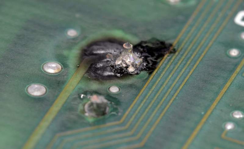

Типичные поломки (все мои приборы имели проблемы с этим)
От возраста все электролиты текут, и электролит разъедает дороги.
Важные конденсаторы C114,C115,C116,C117 (470uF 63V and 1000uF 35V) используются
в схеме виртуальной земли (?) и дороги там прогорали до дыр в текстолите, что
требовало хирургического ремонта и перемычек. :(

На сегодня один из мультиметров проходит само-тест, но по прежнему имеет мелкие проблемы.
Использую его как эталон для проверок других плат и замеров.
