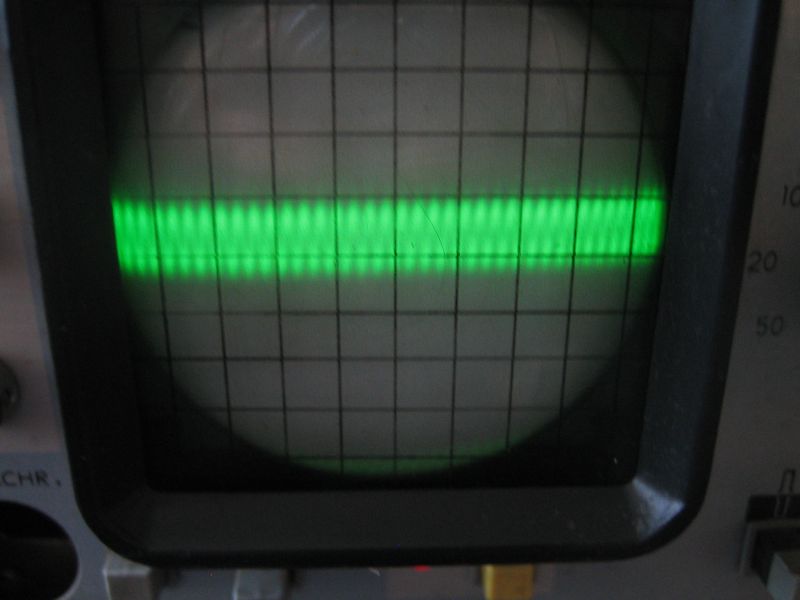

Выбрал не долго думая аналоговый осцил ОР-1М.
Использую для починки всякого бытового хлама с мусорки. Начиная кашеваркой, заканчивая ноутбуком.
30 лет юзал С1-65А , но я уже стал стар и убог таскать этот гроб.
Выбрал самый маленький и легкий. Он честно с размахом показывает 10мГц в каждой клеточке. Лепота!
Хочу спросить:
Что они сволочи наворочали с толщиной линии!? По паспорту осцила - 0.9мм.
По паспорту трубки 5ЛО2И - 0.4мм. Это брак ставили в 91м или она не в режиме работает?
Настолько неприятно это видеть - и так не привык к мелкому экрану, так еще и линия с палец толщиной.
Можно с ней что нибудь сделать?
Слева труба от оры 5ло2и
Справа 8ло29и упоминание которой в среде осцифилов считается дурным тоном

Погонял трубу 5ло2и на разных режимах на тестовом осциллографе "кишки-наружу". С анодным от 300 до 950в.
Больше давать побоялся.
Ничего из нее не выжал.
При 800в уже границы линии не такие размытые, но все равно линия толстая.
Видать эта труба от рождения такая. Не с чем сравнить. Второй нету. Зело редкая вещь.
Может найду на мусорке 5ло38и, попробую пообкусать цоколь, чтоб влезла.
Хотя есть сомнение, что они тоже будут кривые.
Три дня коту под хвост. Пока результат отрицательный.
//RDRCRJE

Проверьте напряжения на электродах трубки и сравните с паспортными. Ещё на фокусировку влияет средний потенциал отклоняющих пластин.
 Заголовок сообщения: Re: Выбираем аналоговый осциллограф
СообщениеДобавлено: Пн мар 25, 2024 21:37:38
Зарегистрирован: Сб мар 23, 2024 22:46:54
Сообщений: 9
Как раз этим и занимался.
Я думал, что напряжение на втором аноде влияет на толщину линии. Оказалось влияет ,но не столь сильно, как хотелось.
Труба начинает показывать на минимальной яркости уже с 300в. Фокус улучшается с повышением анодного. Зато падает чувствительность. Максимальное анодное 1кв превышать нет смысла. На напряжение 1-го анода повлиять нельзя - оно совершенно однозначно соответствует 2-му аноду. Сомневаюсь, что у трубки несколько пиков фокуса.
Ну и при даже небольшой разнице отклоняющих с анодом - фокус расстраивается заметно.
У меня нет никаких теоретически обоснованных идей, почему именно в этой трубке такой относительно широкий пучек по сравнению с другими.
Может оно так и надо у коротких трубок. Сравнить не с чем.
//RDRCRJE

у меня нет опыта с ОР-1М и 5ло2и. Но есть опыт с многими другими трубками.
Прежде всего, стоит исключить наводки на схему, и магнитные наводки от транса на трубу. Экрана трубы может не хватать, если экран неудачный, или транс неудачный, или оба.
потом, у трубы может быть севший катод - от этого луч может утолщаться (при этом и его четкая граница расплывается, похоже как на фото выше). Этот эффект наиболее заметен у чувствительных труб и коротких труб.
И наконец сама труба может быть неудачная (уронили, или неудачно собрали на заводе). (В такие приборы как ОР-1М, по сути, вполне могли попасть отбраковки как по эмиссии так и по другим параметрам)
Ну и вообще, на мелких трубах, у меня лично всегда возникает ощущение, "что-то не то". Соотношения размера экрана к толщине луча всегда недостаточно. Для простых ремонтов наверное ок, но какие-то мелкие помехи или аномалии можно и пропустить.
Так что, в качестве малого и легкого прибора, рекомендовал бы С1-118.

После шевеления внутренних жгутов образовалась тончайшая волосовидная линия!
Точная причина не известна. Предположительно высоковольтный жгут касался вч трансформатора или чего то еще. Или в самой трубе что то сдвинулось.
Вообще отдельная тема как любили вязать в жгуты силовые и сигнальные провода. Потом меандр выглядел как пружинка.
Умели же делать в старину вещи
//RDRCRJE
