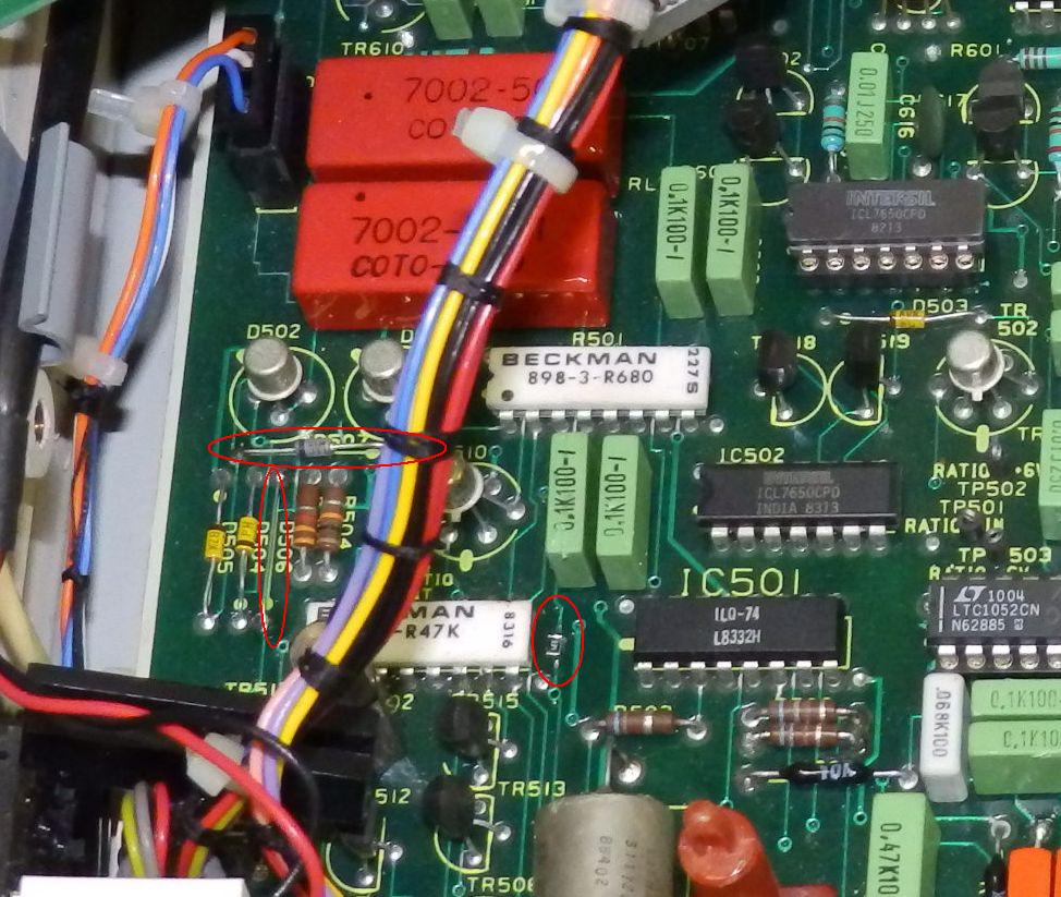

Трудно не согласиться.
На 10-й странице темы я описывал свои приключения с Solartron 7081. Без малого 4 года назад я попытался решить проблему с этим мультиметром, которая заключалась в сильной (до 4-5 ppm) зависимости результата самокалибровки нуля АЦП от напряжения на его входе. Для этого пришлось восстанавливать ассемблерный текст прошивки второго процессора, писать патчи, перепрошивать не один десяток раз. И хотя было там всего 4 с небольшим тысячи строк, потратил я на это около месяца.
И что же я обнаружил совсем недавно? Оказалось, что в более новых ревизиях мультиметра эта проблема была решена аппаратно всего двумя деталями. Двумя деталями, Mickle!
Поставить в разрыв дорожки резистор на 330 кОм и заменить диод на 5-вольтовый сталитрон. Резистор снижает влияние на переходные процессы в мультиплексоре каналов АЦП ёмкости длинных дорожек печатного монтажа и контактов реле редко используемой цепи самотестирования омметра. Стабилитрон увеличивает запирающий потенциал на затворах FET'ов того же мультиплексора с 15 до 20 В.
Внести эти изменения в свой прибор я конечно внёс, но менять прошивку назад не стал.
И вообще, 7081 решил выставить на обмен. За 4 года надоел хуже горькой редьки. Одних файлов с результатами всяческих испытаний насчитал две сотни с лишним.

Mickle писал(а):
...проблема была решена аппаратно всего двумя деталями. Двумя деталями, Mickle!
Н-да... Похоже на извечный философский выбор, что лучше - бороться с последствиями или устранить причину... А чтобы выбрать второе, надо твёрдо выяснить причину - вряд ли это доступно кому-либо, кроме разработчика, не корите уж себя :). А программист всегда имеет дело со слегка идеализированными математическими абстракциями, и не обязан учитывать распределённые паразитные параметры.
"Не стреляйте в программиста, он пишет как умеет..." (с)
Хорошо, что всё прояснилось.
