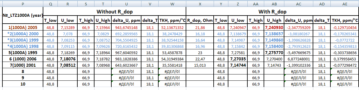

А вот и предлагаю обсудить :).
Если кратко и по сути - после замеров ТКН 7-ми ЛТЗ1к(А) год назад были получены следующие результаты:
Код:
№      U_49грC        ТКН, ppm/C
1(A)     7.153         52.14
2(A)     7.078         38.25
3(A)     7.083         38.93
4(A)     7.091         39.81
5(A)     7.19          53.46
6( )     7.188         54.32
7( )     7.085         35.56
И только вчера вечером я обратил внимание на явную зависимость ТКН от напряжения стабилизации. Получается, если напряжение при токе 4 мА выше 7.15 В - ТКН выше 50 ppm/C, а если ниже 7.1 В - ТКН ниже 40 ppm/C. Один замер - и готово. Вот как то так :).

Спасибо, теперь стало понятно. Аналогичную зависимость я получил для LM399: чем больше напряжение стабилизации, тем больше ТКН. Но зависимость эта регрессинная, и при выборке 10 шт. коэффициент корреляции совсем невелик. Поэтому можно сказать так: при малых напряжениях стабилизации больше вероятность получить малый ТКН :)

Выезд откладывается...
У 399-х ситуацию здОрово сглаживает встроенный термостат (разве что вы его вовсе не задействовали).
фотохостинг png
Для ЛТЗ использовалась ваша стандартная схема, в которой верхнее плечо термозадающего делителя составлено 10к+1к+1к, и один из 1к мог быть замкнут тумблером. Получалось 2 точки - около 67 и около 49 гр.Цельсия. Переключение выполняется без снятия питания, так что наглядно видно, насколько безбуквенные инерционнее, чем с литерой А. После устаканивания показаний данные заносились в таблицу. В посадочное место ЛТЗшки были впаяны круглые гнёзда, выломанные из цанговой панельки под ДИП корпус, соответственно смена чипов без пайки. Правда, могли добавиться некоторые контактные засады, но, думаю, на фоне 600...900 ppm их влияние достаточно мало.Собственно, целью тогда был подбор последовательного резистора для снижения собственного ТКН, поэтому правая часть таблицы отражает достигнутый на скорую руку результат. Из-за отсутствия термостабильных малоомных и малогабаритных резисторов эта тема у меня продолжения не получила. Для чего подробно расписАл - если кто-то сможет дополнить приведённую статистику своими данными (не только подверждающими, но и опровергающими мои выводы, если уж такова будет объективная реальность), это позволит оценить корреляцию и более точно прикинуть критерии.
