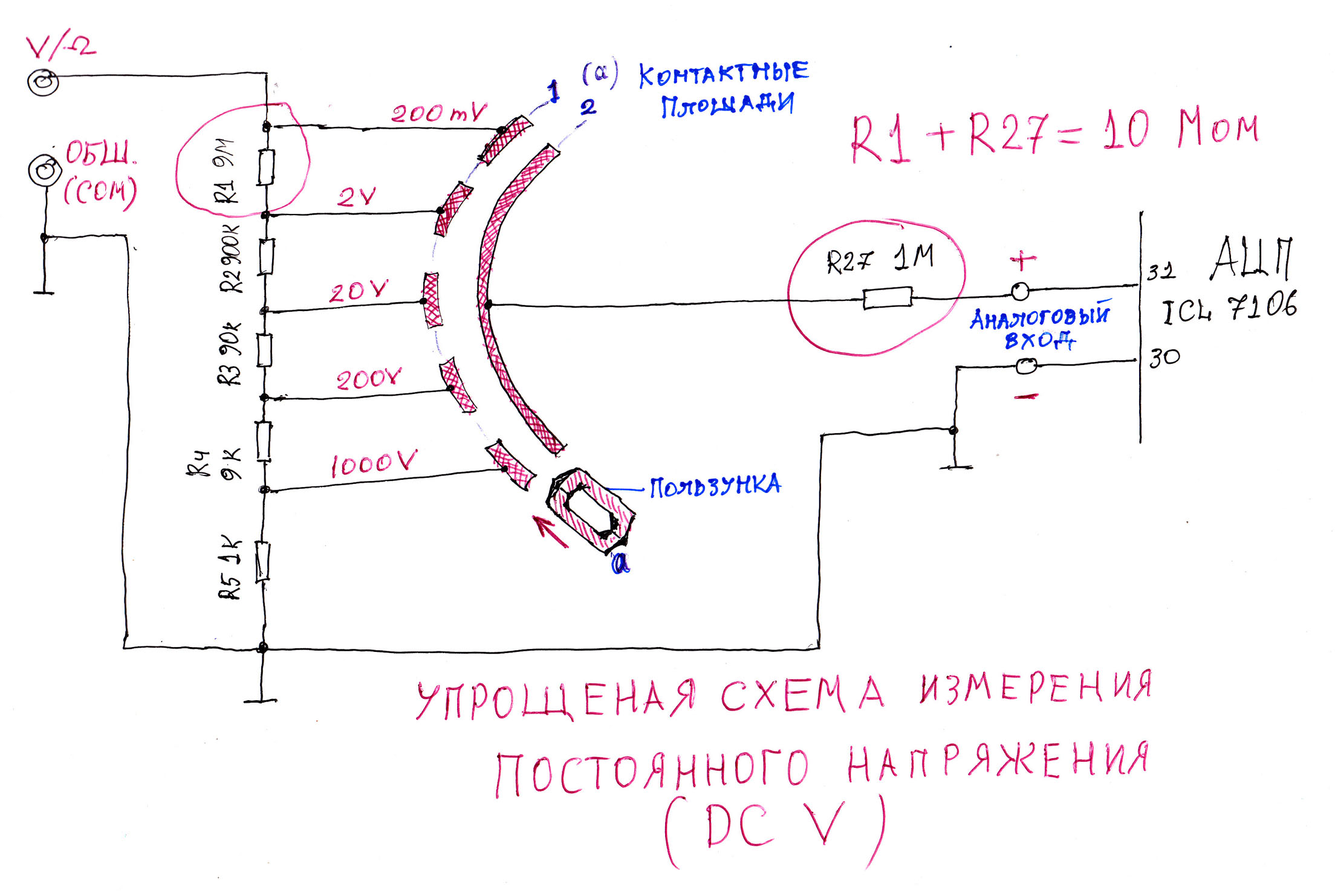

Подскажите, кто знает, где на схеме DT9205A резистор обеспечивающий входное сопротивление ? По паспорту 10 МОм входное сопротивление, а я хотел бы знать с каким отклонением, но не знаю где он.
 Заголовок сообщения: Re: Мультиметр DT9205A, сломался.
СообщениеДобавлено: Пт май 31, 2013 21:11:20
Зарегистрирован: Чт янв 10, 2013 20:02:08
Сообщений: 21
9/10 часть этого сопротивления приходит на 9 Мом-ном делителе (R1 по схеме и в многих М.М.-ах вставлени 2 последовательно соединенных 4.5 Мом-ные резисторы). а остальная 1/10 часть - на 1Мом-ном сопротивлением соединеным последовательно вход АЦП с основной схемой(R27 по схеме)
но это значение в вашем М.М.-е распространяется только для режима вольтметра на пределях 1000В;200В;20В и 2В. а для предела 200МВ оно становится 1Мом
вот вам и упрощенная схема на DC V и надеюсь поможет. УДАЧИ!!!

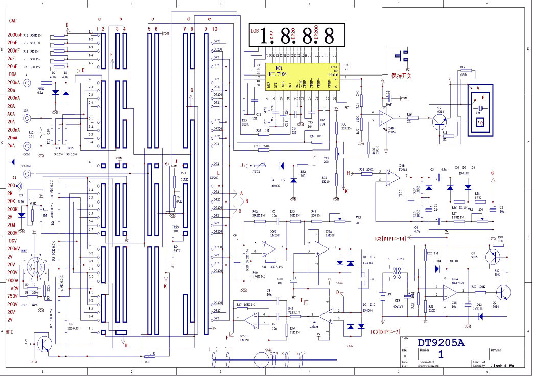

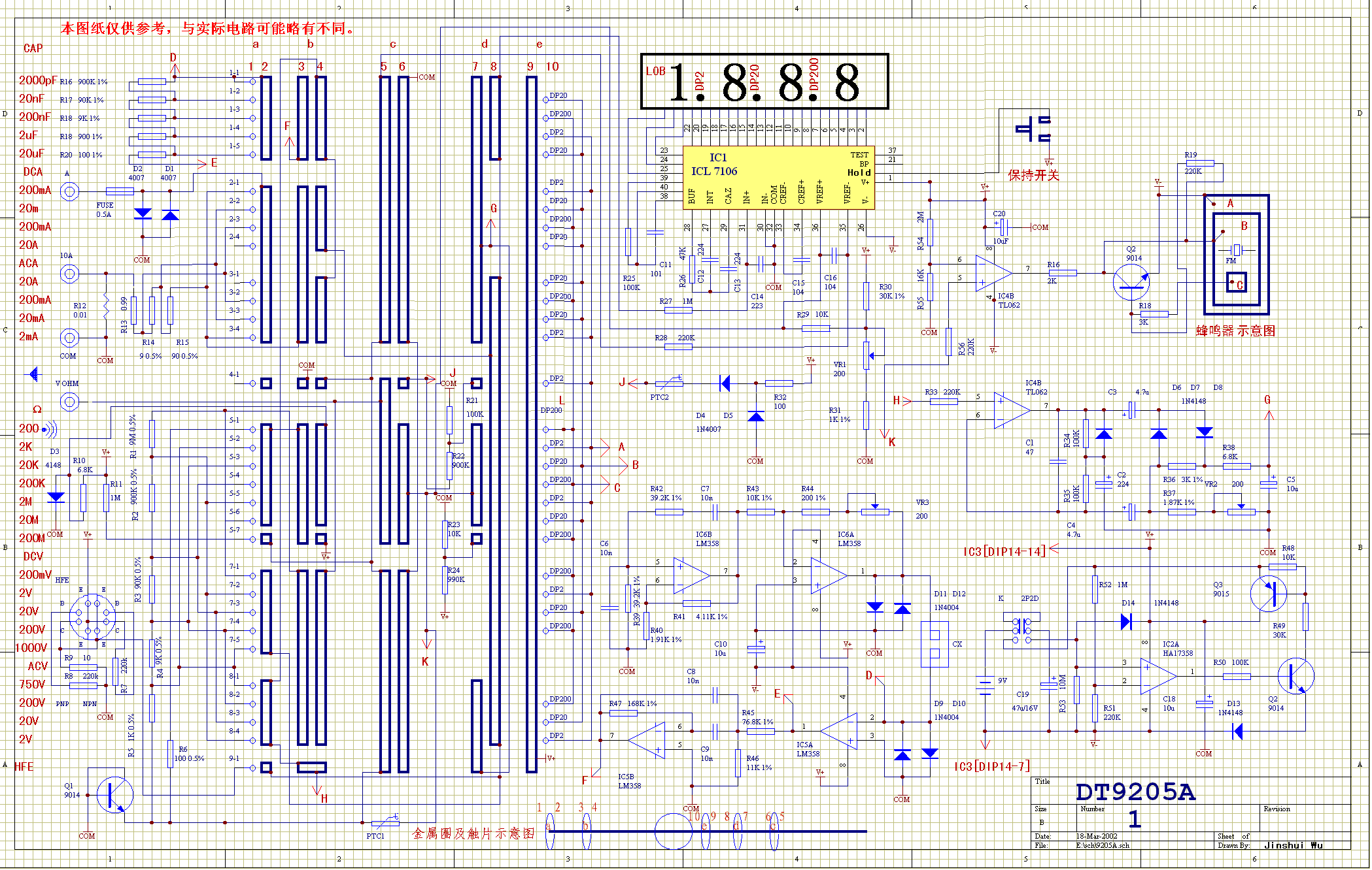

 Заголовок сообщения: сгорел резистор на мультиметре DT9205A
СообщениеДобавлено: Вт авг 20, 2013 16:46:18
Зарегистрирован: Вт авг 20, 2013 16:33:35
немогу найти его на схеме
Сюда перенес.
aen
Комментарий к файлу: Схема
DT9205A.pdf [126.53 KiB]

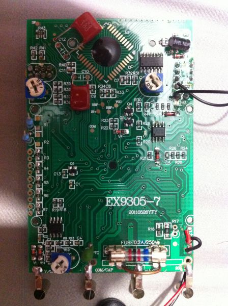

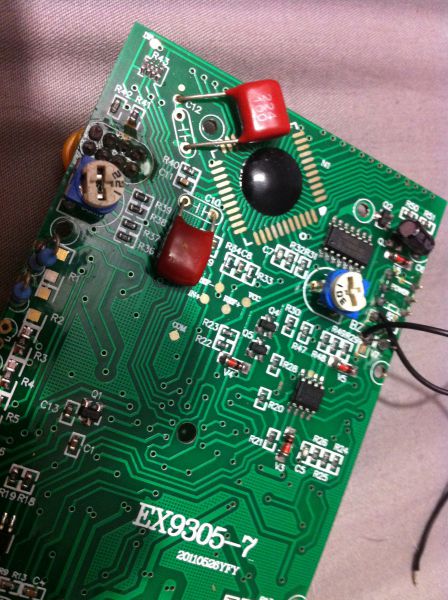

Товарищи, здравствуйте, прошу совета
Приобрёл на днях TEK DT9205А
Уже дома обнаружил не работает предел измерений 20 и 200 МОм - вместо 1 на экране гуляют средние значения в 10-15 МОм, измерить что либо в таких условиях анреал. Почитав просторы сети заботал, что дело может быть в контактах, ну думаю ладно, спирт есть, ватная палочка тоже, разобрал и давай аккуратно весь флюс вымывать да контакты на крутилке драить, только не знаю каким раком забыл вынуть батарею, платка вытащилась из корпуса вместе с ней. И думаю что пока протирал я пару раз на кнопку нажимал , ничего не подозревая.
Вобщем после протирки куда то уплыл ноль - теперь вместо него стабильные показания -0,7 мВ на пределе 200мВ , -5мВ на пределе 2В ,70мВ на пределе 20В, 0,5В на пределе 200В , ну и на остальных режимах так же - нигде ноля нет.
Измеряет напряжение правильно, но с учётом отклонений ноля!
Ток та же фигня и примерно такие же отклонения между пределами и величиной
И ещё , при пределе 20МОм - долго уходит в 1 , если раньше вобще не уходил, то теперь меееедленно увеличивает показания до ухода за пределы, хотя щупы разомкнуты
а при 200МОм показания плавают совсем((( может дело в диоде Д3 что на схеме, но к сожалению она , мне кажется, сильно устарела и где у меня сей элемент на пате совсем не разобрать...
Как ему ноль вернуть???Может подстроить через vr1-vr3 (крутил их-но ничего не меняется!) Или чаво то там всё же неисправно? Но что же, я не настолько силён, не знаю!
вот тут в последнем сообщении похожая проблема http://forum.cxem.net/index.php?showtop ... try2088876 но тема закрыта
side.jpg [175.51 KiB]

раз никто не написал ничего путного не написал, тогда доложусь я
Микросхема АЦП как чуть видно на фотке размещена на плате, а под ней выводы под такую же , сделанную каплей, вобщем на эти выводы налился смытый с платы флюс с какой то гадостью и исправило ситуацию только выпайка этой микрухи, очистка контактов и установка её обратно
Так же заменил один из конденсаторов 224 - тот что в паре с большим, там йомкость была в полтора раза ниже)
остался большой вопрос по крутилкам- так понял vr1 - это напряжение, vr3 - это настройка йомкости, но что такое vr2(vr2A) вобще не пойму...товарищи, помогите, дайте подсказку, думал что это настройка тестирования транзисторов, воткнул кт816г показания 63 как не крутил vr2 ничего не меняется, измерял напругу на измеряемом транзисторе, тоже без изменений, зачем нужен vr2?

ну и поскольку тут никто не отвечает, я продолжу)))
заботав схему 890 го мультиметра, обнаружил, что этот подстроечник идёт для измерения переменного тока...
вопрос, как мне теперь быть?) как переменный ток научить его снова измерять?

старый блок питания на трансформаторе и резистор в 430 ом и 1 ком помогли мне, ах да, был ещё Сура, выставил на генераторе 150Гц - и проверил измерения - погрешность конечно большая, два мультиметра показали на генераторе 2,7 В а на резисторе 1 ком ток измерил 2,4 мА должно быть 2,7 ,но тут опять же вопрос к корректности измерений напруги, всё же 150Гц...

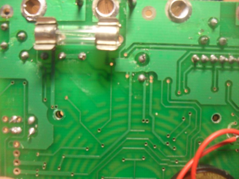

Не работает индикация на мультиметре dt9205a, как это случилось, да как всегда, мерил прозвонкой дорожки а удаленно по дорожкам сидел неразряженный конденсатор предположительно на 50В, щелк и индикация пропала, точнее есть только точка и она меняет позицию при переключении пределов измерения то есть как и должно быть а цифр нет, прозвонка пиликает, замена операционников LM324 ничего не дало, горелого вроде ничего не видно и дорожки целы, не уже ли АЦП сдох, как его проверить? судя по всему там icl7106 на 44pin правда на плате он не выводной а "шлепок" хотя площадка для запая SMDшного АЦП есть, может есть у кого опыт подобного? посмотрел на алиэкспрессе 80р АЦП не дорого не то что в москве 1170р

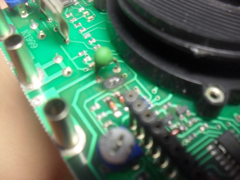

здравствуйте.
тоже возникла проблема с тестером DT9205A.
когда замерял переменный ток вдруг что-то внутри пшикнуло и на табло перестало давать показания.
вскрыл его и обнаружил два сгоревших резистора.
помогите пожалуйста определить какой номинал этих резисторов должен быть.
фото прилагаю.
общий вид самой платы, в красном прямоугольнике проблема с резисторами Изображение
а здесь тот сектор где сгорели резисторы

Большой - 1ом , маленький - 110ом. Они соединены параллельно и получается в итоге резистор 0,99ом
