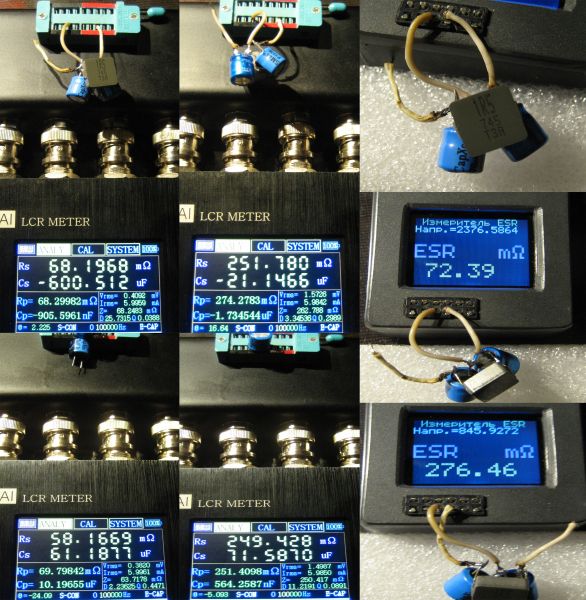

СпойлерВекторный анализатор для RLC вполне работает
и можно определять не только банальные im+re.
Только это никому не нужно, как показывает опыт.

По последнему видео. Я вас понял, 2 конденсатора по 1000 uF, один дохлый, через дроссель порядка 1.2 uH. Завтра приду на работу и сделаю вам скришоты для этой конфигурации.
Зачем нужен треп, когда вопрос сугубо практический.
Remark: Да, я четко вижу, где что спрятано и почему именно так.

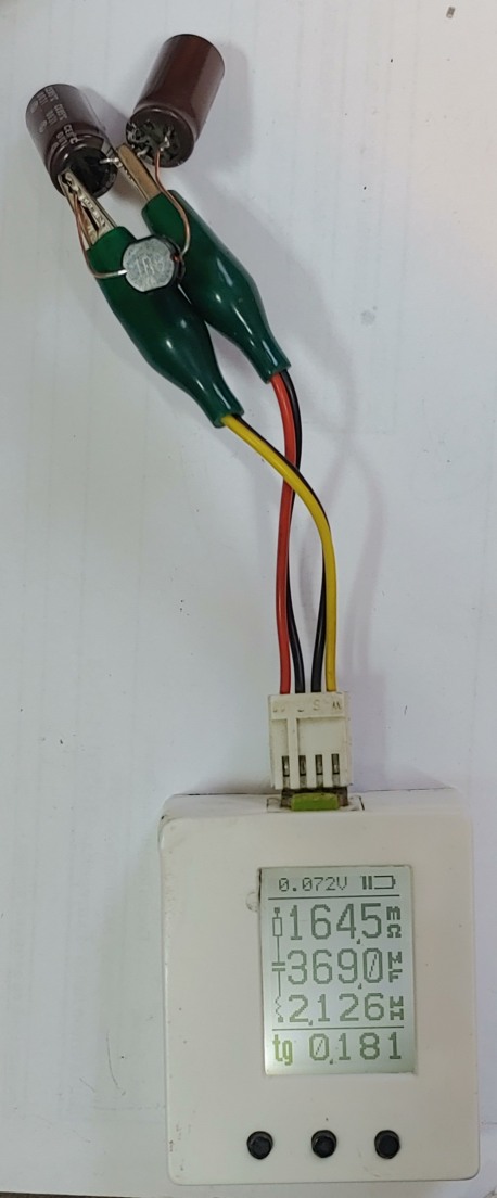

Сможет ваш прибор измерить ESR конденсатора, параллельно которому включен аккумулятор?
Так может ваш прибор не такой и внутрисхемный, как вы заявляете?
Я лишь заявлял, что тестовый сигнал не превышает 200мВ, что гарантирует, неоткрывание пп переходов.

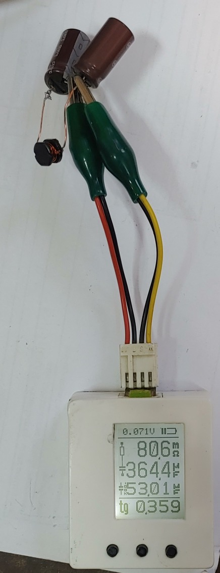

Тут не в вере дело, а в ремонтах, которые я произвожу Мироновским измерителем уже около 10 лет. На раз два электролиты с завышенным еср на платах помогает определять.
А этот сарказм уже лишний, наверняка знаете, что Мироновский измеритель не может измерить еср, когда электролит находится под напряжением, раз вы 20 лет уже в теме.

У меня мусора нет, сразу выбрасываю. Но, вчера принесли 'в ремонт' довольно фирменного усилителя весьма древнего происхождения (наработка конденсаторов), сняли бракованные. Это 470uF 35V. Один "так себе", второй "подарок". Т.к. в условиях были другая емкость, примерно похоже скорректировал номинал индуктивности. Что получилось - под спойлером.
Определения для параллельного соединения конденсаторов требует специальной и очень жесткой арифметики. Что исключает ее применение.

Заменить один прибор на другой не меняя подходов к интерпретации показаний не получится. mR-71 даст больше информации, но нужна ли она вам, другой вопрос.
