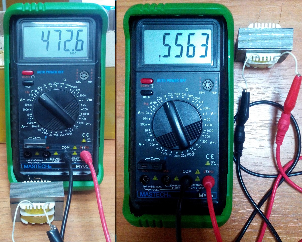

Indman, я внимательно рассмотрел ваши фото, но не увидел 472,6 Ом ,которые показывает ваш мультиметр.
Без сердечника значение почти похожее, но всё же разница почти 100 Ом. Вопрос, наверное надо сформулировать так:
Почему на М-65 472,6 Ом (с сердечником) ,а на XJW01 -557 Ом ? Где тут активное, где индуктивное - х.з.
Простите за глупые распросы-вопросы.

..но всё же разница..
"Виноватыми" оказались моя невнимательность и особенность MY-65. :))
Разные токи тестирования на прозвонке и на пределе 2к,фото прикладываю. Это не неисправность мультиметра,у меня на работе их 3 штуки,показания одинаковы.
https://img.radiokot.ru/files/102588/2i2b3dkcyt.JPG

:? Спасибо всем за разъяснения и просто отзывчивость без "подколов". Откуда у меня возник вопрос:
Я взял намотанный выходной трансформатор и решил замерить индуктивность вновь собранным прибором
и имеющимся у меня UNIT UT-603. Индуктивность они замерили почти одинаково ,а вот сопротивление первички
очень даже по разному. Ну а дальше попытался разобраться вашей помощью. :?
indman ваш MY-65 был включен на режим прозвонки (мне так показалось). :dont_know:
