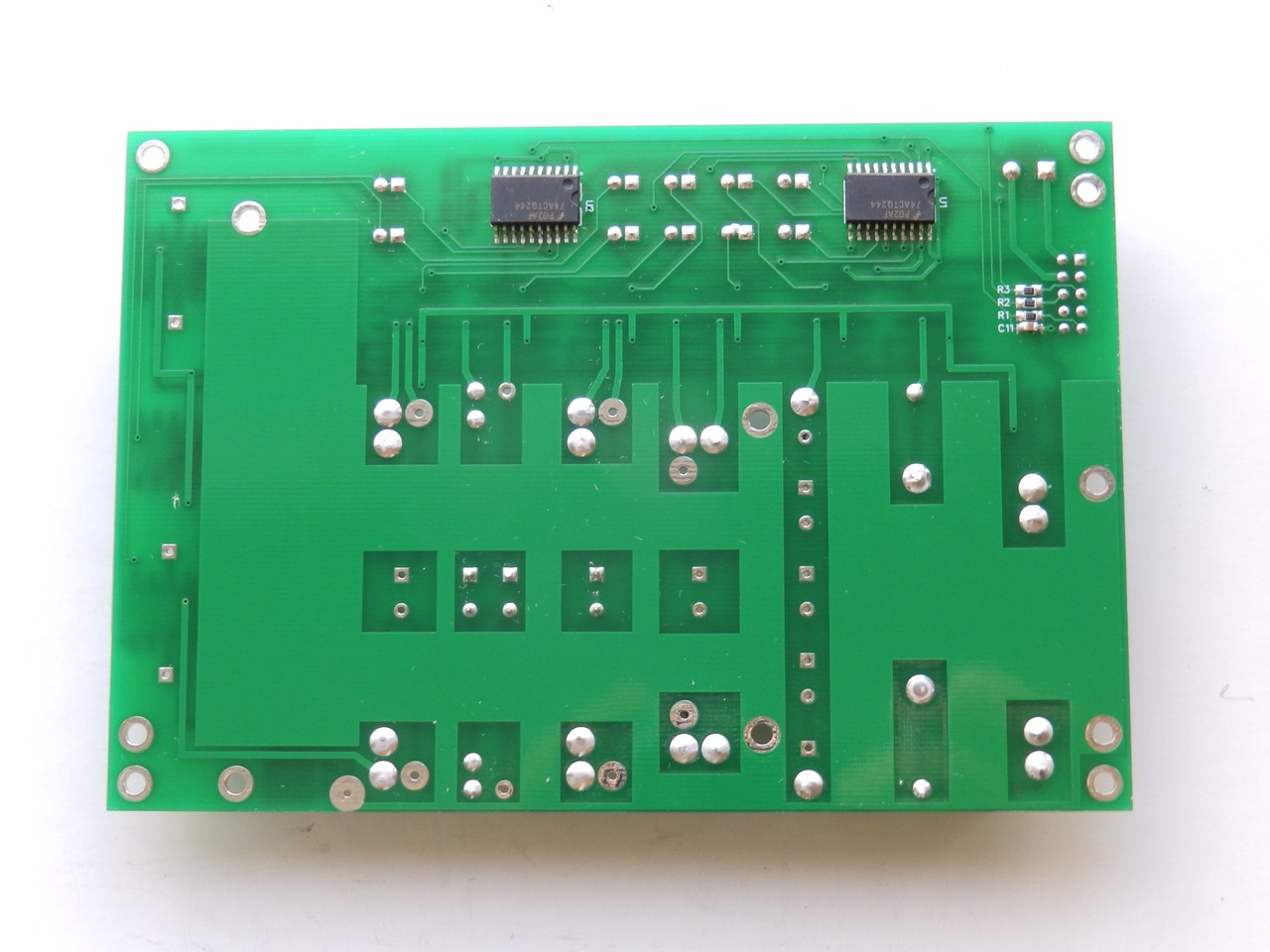

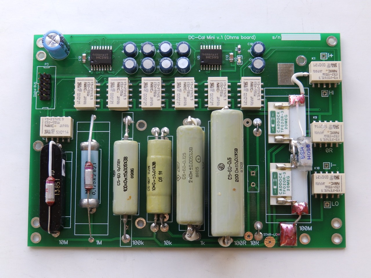

Платы калиброванных сопротивлений наконец-то изготовлены. Тесты проходят, весело щёлкают релюшками и мигают светодиодами :P
В далёкой перспективе скучная рутинная работа: изготовление источника питания, лицевой панели, отладка прошивки...
Архив проекта для всех желающих (PCAD): https://drive.google.com/open?id=1cDYSP ... 3NXzg_kuvn

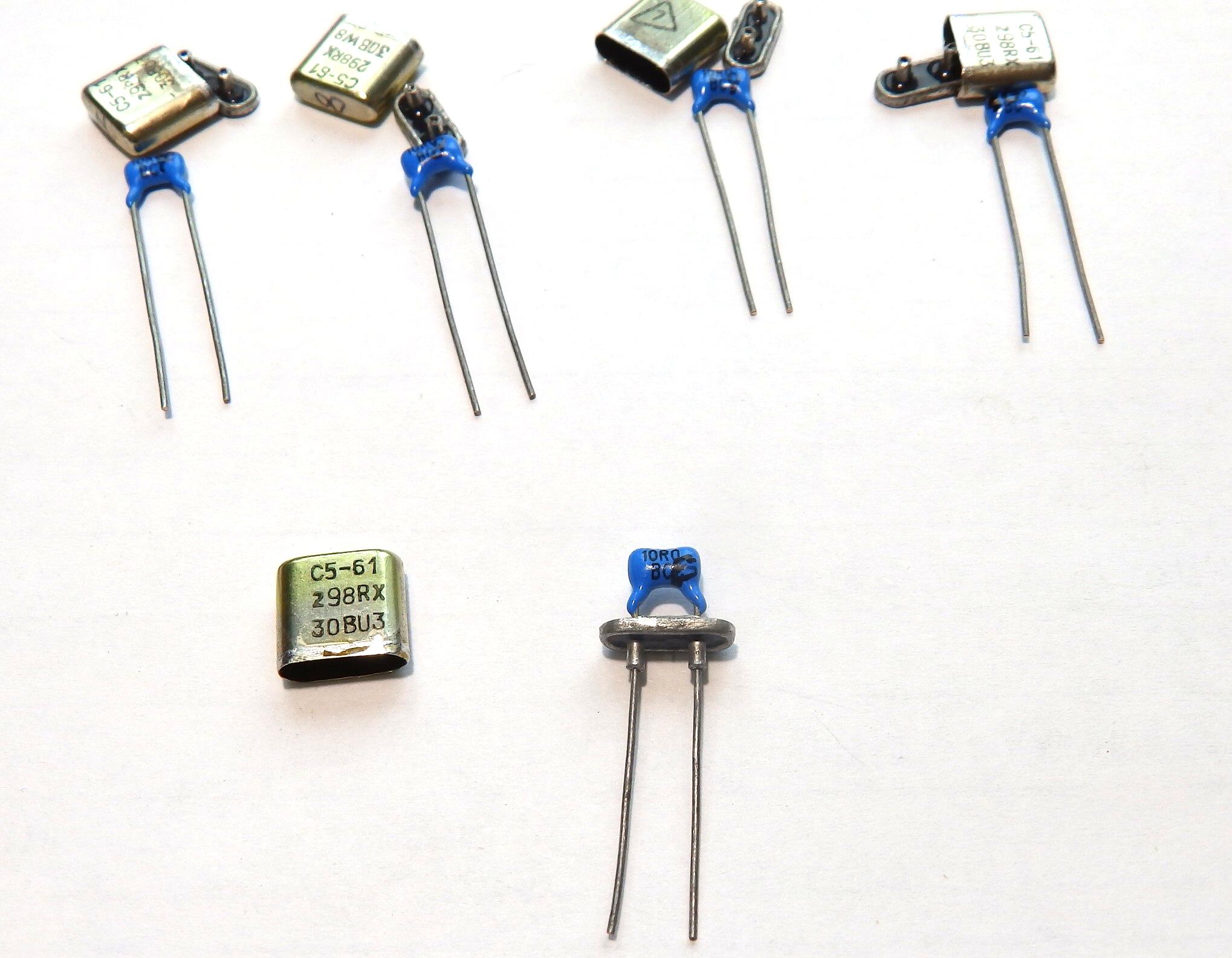

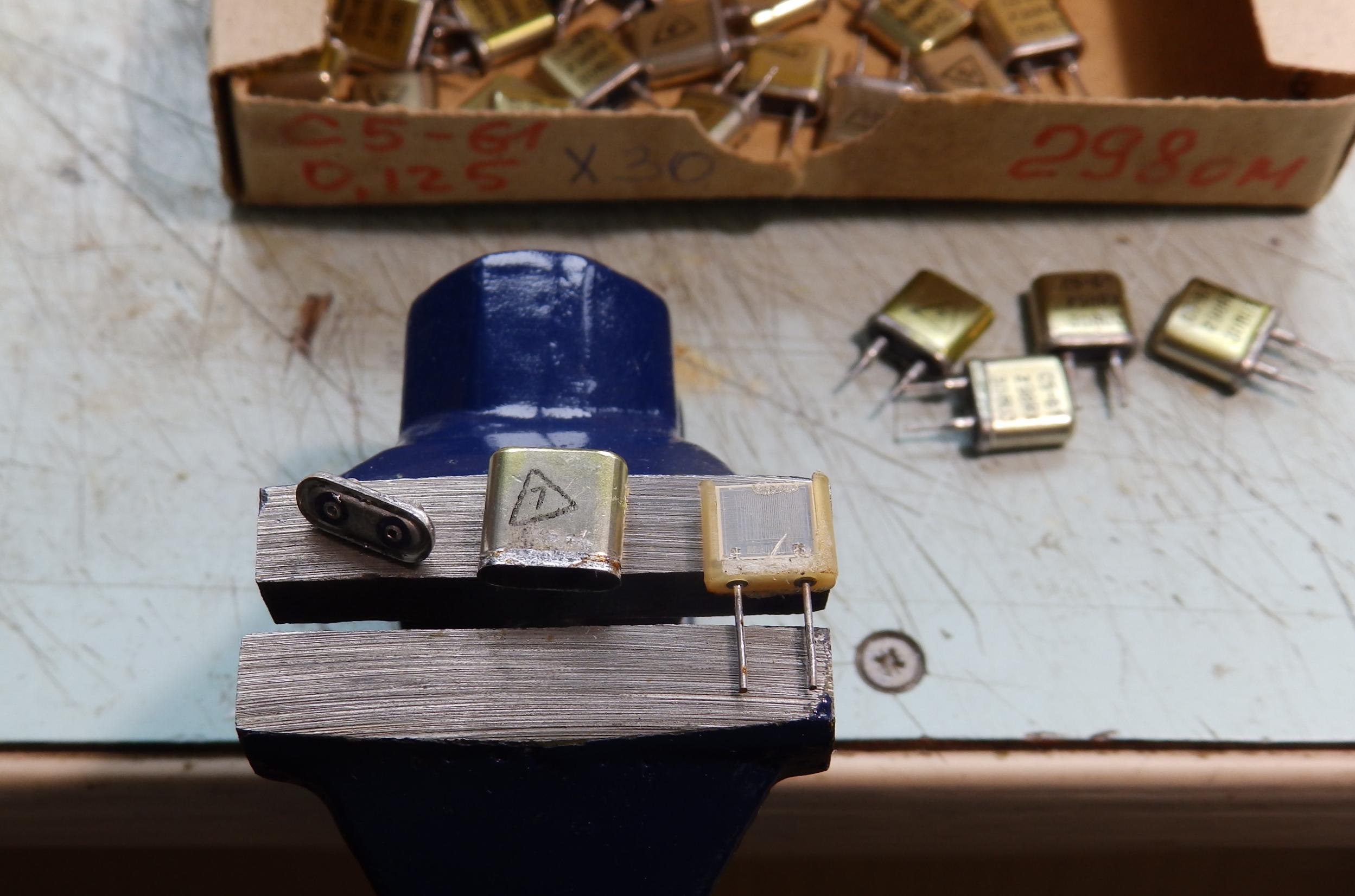

Временное решение, чтобы заполнить вакантное место резистора 10 Ом на плате сопротивлений. Синие окукленные резисторы - это Vishay VSH1. Они хотя и прецизионные металлофольговые, но к метрологическим явно не относятся. Посмотрим, поможет ли им дополнительная защита :)
А вот бронированному монстру МВСГ на 100 МОм его защита не помогла. Внутренний обрыв после лёгкого кратковременного перегрева. Теперь в поиске замены утраченному :cry:

Перегрел паяльником при подпайке конденсатора непосредственно к металлическим щёкам.
