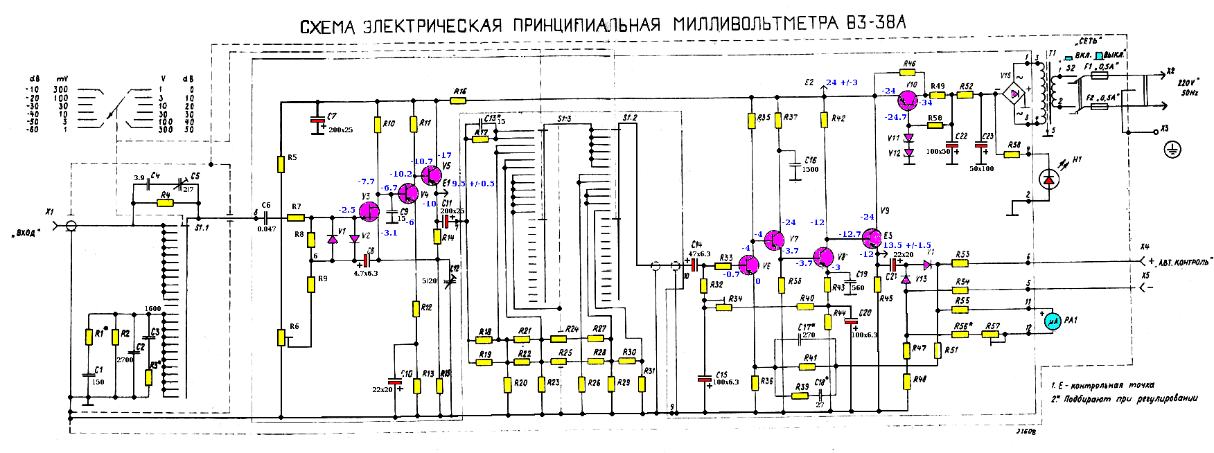

Vovk_Z, извините за наглую просьбу :lol: - а вы могли бы еще измерить в своем приборе постоянные напряжения в контрольных точках?
У меня получается так: если я их выставляю по паспорту, прибор ведет себя неадекватно.
Если по осциллографу, т.е. по максимальному размаху сигнала, то нормально.

наскока помню эти приборы везде был до 30% разброс режим по постоянке -ноэто не мищалоим работать и поверкулегко проходили
в 1 даж пыталсяподогнаь точно по схеме...улучшений не заменил впрочем и хуже не стало... пром схемы имеют солидный запас повторяемости даже при 100% разбросе деталек
речь конечно не идет о прецизиониках в делителях

Значит, что-то в моем не то... во-первых, напряжения не соответствует рекомендуемым, во-вторых, очень критично к настройкам.
Вот же не повезло с этим экземпляром... а сама модель очень хорошая, мне очень нравится.

там еще схма 38и 38а силно очень отличаль в 1 была лапа в 2 уже полевики стояли
а вот на 38 б и38в схем в сети нету...

с цифирями(добавлен блок АЦП 572пв5(Tsop44)-типовой модуль заводской) шел вроде В шный а вот Б вроде сделан на NPN по похожей А схеме стоят какието ВЧ тратзюли в метале кажется 2т399 и еще какойто "2т608?" но офицалной схемы не нашел в сети чинрть их не приходилось просто видел Б-разобраный на столе а В толко в сборе
Добавлено after 4 minutes 45 seconds:
кстати 38 что без А легко выдерживал 450в и боле на входе! в том то и дело что нувистору это ниочем мог погореть резик но обычно без изменения номинала
а вот 38а несколко раз чинил после "розетки" -менял полевик
Уже писал - в моем В3-38А на входе стоит варистор, который на схеме не показан.

А важно то, что вчера я поймал свой В3-38А за подлую плавающую неисправность :shock:
- сначала после включния он показывает правильно
- но после долгого (сейчас пытаюсь выяснить сколько) стояния во включенном состоянии его показания уменьшаются практически до нуля - стрелка едва реагирует там, где отклонялась на всю шкалу.
Итак, предстоит долгое и нудное определение виновника этого "торжества".
Может, электролит, а может ... хз :dont_know:

А может непропай, включая внутриэлементный...наищешься.
Не думаю что это хорошая мысль для ИП. Во первых он имеет емкость и будет влиять на высоких частотах. Во вторых варистор перед которым не стоит предохранитель является инициатором дуги, которая гаснет только после выгорания ближайших элементов и дорожек. Значит перед ним еще плавку-вставку надо.

А, блин, поймался! :)) Если подержать прибор на каком-то входном напряжении, например, ~5 Вольт, то то он долго показывает правильно.
Но если подать на вход 0 и подержать несколько минут, то прибор "здыхает" - стрелка вблизи нуля.
И если его выключить-включить, показания нормализуются.
Да, пока всё указывает на какой-то ущербный электролит. Что посоветуете вместо оксидно-полупроводникового К53-14? Который ниобиевый, как и К53-21.
К53-1 все-таки оксидно-танталововый. А К52-1 хоть и танталовый, но объемный, и внутри плавает неслабый раствор серной кислоты, так что не вечен.
И все они старье, новые не выпускаются, и ресурс выработан.
Почему так важен их выбор? Потму что эти электролиты должны пропускать 5 МГц без завала, а на это не всякий электролит способен.
И еще начинаю думать :) Раз стрелка жутко прыгает при переключении 300 мВ / 1В, то скорее всего виноват C11 200 мкФx25В, пропускающий постоянку на делитель R17... R31.
С него и начнем.

Перечисленные конденсаторы весьма надежны и долговечны. Менять их не надо, за исключением случая выявления явной неисправности - утечки, потери емкости, повышенного ESR.

полностью согласен кондеры весма надежны но отказ я встречали нераз
надо проверять с пристрастием менять толко те которые не в допусках
к 53-1 и ли к53-14 к53-21неважно работают одинакова
к 52-х и ЭТО тоже можно если нормалные(не текут) но проверьте с пристрастием все параметры течку ESR .C и отформуйте не мене суток подав указаное на корпусе напряжение -после долгого хранения они расформовывались часто формовку полезно делать для всех жидкостных литоф хранившихся от года и боле
не вредна она и старым советским банкам если не высохли но чтоб исключить пробойи взрыв включать или через резистор или через лампочку(последне лучше0наглядне)
