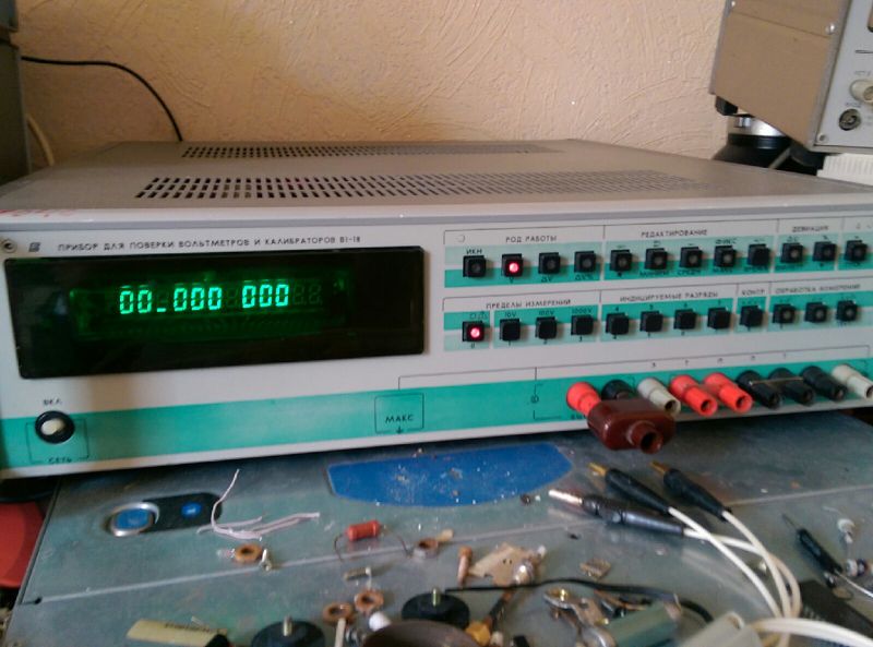

Решился и я сковырнуть ОЭП-16 в В1-18 для замены на что-то посовременнее. Воодушевившись опытом doctor67 и подвернувшейся оказией быстро привезти H1F11M из Китая, заказад дюжину на Taobao. Через день детали были доставлены в Пекин (в очередной раз позавидовал их радиолюбителям), а еще черех неделю их привезли в Москву. Увы, замеры показали, что это перемаркированные детали (оптотиристоры и еще непонятно что). Сразу раззавидовал китайцам:).
doctor67 любезно предложил попробовать NSL-32SR3 в боевых условиях, поскольку на стенде они, вроде как нормально работают. Увы - чуда не случилось - АК останавливается на первом же шаге, на выходе фильтра ЦАП переменка 2 - 3 В rms частотой 5,3Гц. Сходая картина наблюдается и при мертвых оптронах.
Ладно, заказал H1F11M в проверенном doctor67 магазине и приготовился долго ждать (более 3-х недель обещали, и пока обещание в силе - еще не привезли), но doctor67 опять меня выручил и одолжил 4 штучки до приезда моих. Поставил на тестовой плате - все отлично. Пока думал о конструкции постоянного решения, мне пришла в голову мысль попробовать часть китайских подделок, которые являлись не тиристорами (их 12 таких оказалось 5 штук). После подбора конкретных экземпляров на конкретных местах прибор заработал! Погонял пару дней - не заметил никаких проблем.
Но в итоге поставил все же оригинальные оптроны Fairchild и поставил прибор на прогон.
Включил исправный В1-18/1 для сравнения, а он, оказывается, тоже на последнем издыхании и уже не проходит АК - на 13-м шаге напряжение смещения отрицательное и никак не выводится на нужные 40 - 55мкВ. В лучшем случае поднимается до 0. Но тогда АК застревает на следующем шаге - прибор не может выставить 0. Ну, терять нечего - пока закажу и получу нормальнве оптроны, поставил китайские (соблюдя найденную схему установки конкретных экземпляров). К сожалению, тенденция к ограниченному диапазону регулиорования осталась - чтобы вывести смещение на шаге 13 в гарантированный плюс пришлось расширить пределы регулировки напряжения смещения изменением сопротивлений резисторов в соответствующих цепях. Это дало возможность получить напряжение смещения до +40мкВ на холодном приборе и легко проходить АК. Однако после прогрева это смещение упорно снижается и уходит в отрицательную область. АК проходит, но на пределе. А через 2 часа и вовсе заваливается на 12-м шаге((. Проверил питание - оно симметрично и стабильно, конденсаторы К50-6 на плате УПТ очень даже живы... Хотелось бы грешить на оптроны, но в другом приборе они работали в этом плане без проблем... Короче, надо продолжать поиск проблемы.
А первый прибор - В1-18 - на ура проходит все АК. Никогда так чисто не проходил. Так что дорога верная - H1F11M - наше спасение!

В1-18 на фирменных оптронах по входному току так и не соответствует норме - 90пА вместо положенных 50 максимум. Собственно, он и на дохлых родных такой же показывал. А вторая его проблема в том, что несмотря на выставление 0 уровня при АК, после перехода в рабочий режим имеется смещение около 45мкВ (стабильное!), а при включении фильтра смещение снижается до также стабильных 15мкВ. Конечно, это смещение можно убрать включением соответствующего режима, но это неспортивно.
А АК проходит как часы.

Попробовал перекинуть УПТ на фирменных оптронах но со смещением из В1-18 в В1-18/1. Результат плюс-минус тот же. То-есть проблема именно на плате УПТ - ни блок АВП, ни ЦАП с фильтром тут не виноваты.
Единственное, при включении фильтра это смещение теперь снижается с 60мкВ до 5мкВ на пределе 10В. Интересно, что на пределах 100 и 1000 Вольт смещение в младших разрядах такое же (соответственно, 5мкв - 50мкВ и 500мкВ или 65мкВ - 650мкВ - 6,5мВ). Оно масштабируется в соответствии с усилением тракта.
Попробовал увеличить световое сопротивление оптронов, добавив резисторы 1,2кОм (после замеров такового у ОЭП-16, где ого при 10мА на саетодиодах составляет около 1,5кОм. Разницы не увидел. Попробовать большие номиналы пока не получилось.
По ходу экспериментов выяснил, что китайские панельки ненадежны и могли непредсказуемо подводить. Сейчас оптроны на тестовой плате с нормальными панельками и, например, входной ток составляет менее 20пА. С этим хоть хорошо.
Как и у doctor67, прибор зачастую стал запинаться на последних шагах 1 или 0 (а когда проходит, то почти идеально - 0_000 1 и 0_000 0, соответственно).
И я тоже склонен думать, что слишком большое быстродействие где-то портит картину. Может портить.
По УПТ с плавающим от нагрева 2Т635А смещением. Ставил другой экземпляр 140УД12, заменял электролитические конденсаторы вокруг него, пытался прогревать-охлаждать отдельные элементы - безрезультатно. Грубый нагрев почти любого элемента влияет на смещение, а тонко и точечно не получается сделать...

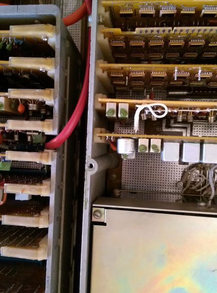

Итак, история с В1-18 почти закончена. Приобрел 5 штук H11F1M ON Semiconductor. Одну отбраковал – при 10мА на светодиоде она имела сопротивление более 600 Ом. Остальные четыре – около 90. В приборе ток через оптроны около 12мА.
Подобрал резисторы так, чтобы смещение вольтметра при отключенном фильтре было минимальным (2-6мкВ), а входной ток – ниже 50пА. И то, и другое уменьшалось при увеличении номинала резисторов. В моем случае при 39кОм все работало, а при 47кОм – уже нет.
Теперь прибор работает почти идеально – смещение после АК без фильтра находится в пределах 2-3мкВ, а включение фильтра обнуляет его. Входной ток – порядка 45пА, входное сопротивление – более 55ГОм.
Шум калибратора при выставленном 1В – не более 500нВ, за час измерений напряжение колебалось в пределах 1,8мкВ, стандартное отклонение – 260нВ.
При выставленном максимальном значении 11,999999В, за 40 минут напряжение колебалось в пределах 14мкВ, стандартное отклонение – 3,3мкВ.
Изменялось Solartron 7081.
Экспериментируя, пробовал ограничить и темновое сопротивление оптронов – оно у них 300ГОм (у ОЭП-16 на порядок меньше) подключением параллельно каждому 20МОм-ных резисторов – безрезультатно. Усложнял схему, сделав симметричным подключение последовательных резисторов (получалось 8 вместо 4-х) – никаких улучшений. Пробовал отключать фильтр во время АК (он автоматически включается) – смещение в несколько мкВ остается. И оно масштабируется на все пределы – и на 100В, и на 1000В последний разряд при отключенном фильтре не 0, а те же 2-3 единицы. Проборал немного увеличить ток H11F1M - до паспортных 16мА - разницы не увидел. Оставил как есть.
Эксперименты с левыми оптронами закончил выяснив, что дрейф при нагреве давали все-таки именно они. За два часа прибор становится неработоспособным. Хотя с добавочными резисторами сначала работает.
Когда куплю оригинальные оптроны, продолжу с В1-18/1. Интересно будет сравнить их друг с другом.

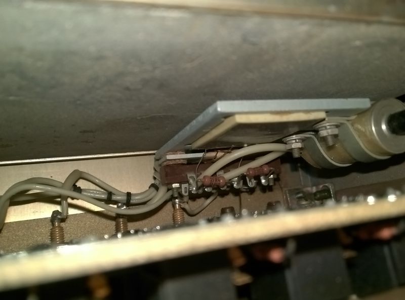

Чтобы прибор хорошо проходил АК и не давал смещения, получившийся мостовой модулятор на H11F1, в прибор следует включать через резисторы (их подобрать по минимизации негативных эффектов).
Схемка для пояснения:
Смещение нуля после АК, впрочем и после нескольких часов работы (тут с выключенным фильтром, включение фильтра на смещение не влияет):
Входной ток составляет 20-25пА, измерен на 10МОм резисторе (включение/отключение фильтра его не изменяет).
Немного об отличиях между В1-18/1 и В1-18:
Делитель 1:100
Было всегда интересно, почему вес В1-18 выше, чем вес В1-18/1, ответ найден:
Корыта - литье, а не из тонкой жести, как в В1-18/1. Теплоеемкость у них выше и это очень хорошо - прибор должен быть несколько стабильней и меньше реагировать на изменения температуры в помещении.
Добавлено after 47 minutes 2 seconds:
P.S. стабильность удержания нуля проверялась следующим образом:
Усреднение по 21-у измерению, чтобы вытащить дополнительный разряд.
режим - относительные измерения и накопление экстремумов, время - 2 часа, результаты:
Минимальное значение:-0.000 000 1
Максимальное значение: 0.000 000 0
Среднее значение: 0.000 000 0
Фактическое смещение нуля: 0.000 000 3
