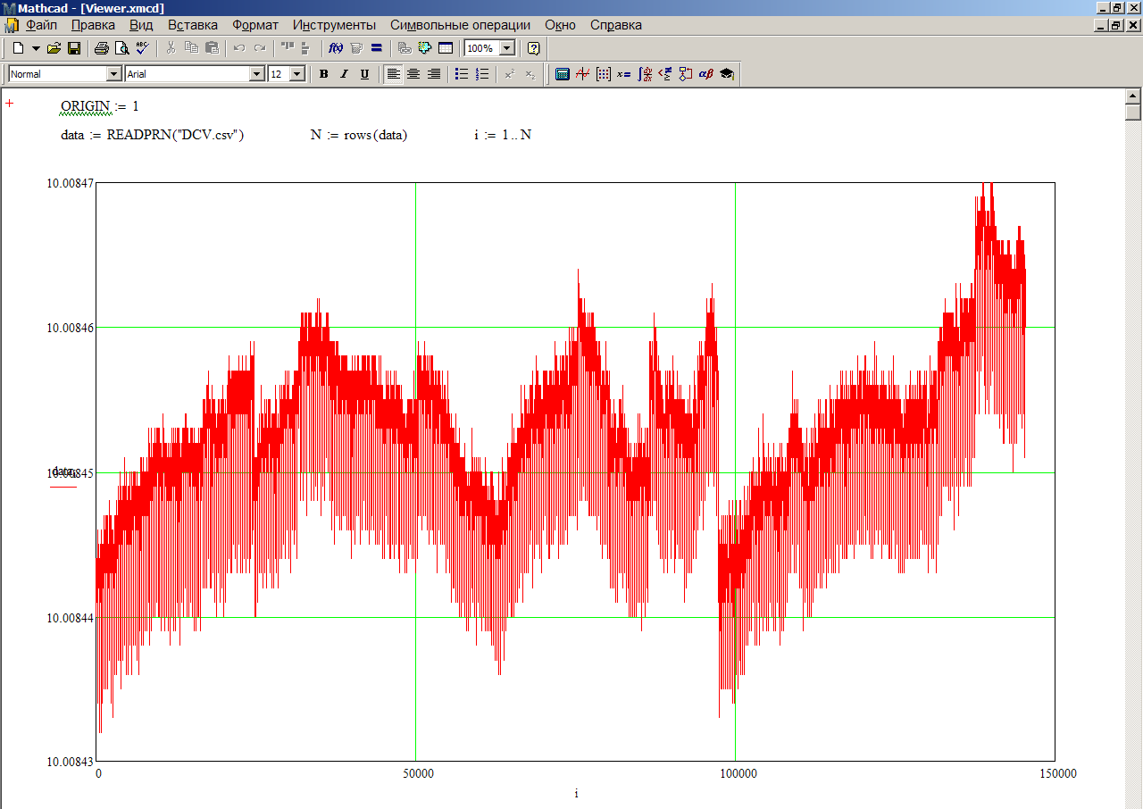

Прошу у уважаемого сообщества помощи по Экселю(2007).
Как бы его заставить действовать следующим образом:
вычислить среднее значение ячеек А1:А100 и поместить результат в ячейку В1;
затем вычислить среднее значение ячеек А101:А200 и поместить результат в ячейку В2;
затем вычислить среднее значение ячеек А201:А300 и поместить результат в ячейку В3;
вычислить среднее значение ячеек А1048001:А1048200 и поместить результат в ячейку В10482.
Скользящее среднее не подходит по определению. Параметра "ШАГ" не нашёл.
Почему спрашиваю - накопил более миллиона отсчётов по напряжению и около 64000 отсчётов по температуре. А в график помещается максимум 32000 отсчётов. Надо бы ужать без потерь базовые наборы данных, чтобы влезли в график.
VAC for us
HP3456A, HP3457A(+FRAM+STK12C68), HP3458A(+FRAM)
FLUKE 343A(+MAX44246+3xLM399)

Если кол-во данных порядка 10^6, Excel не самое лучшее средство для их обработки. Лично я предпочитаю MathCAD.
Комментарий к файлу: Для версии 11 и 15.
MathCAD.rar [137 KiB]

Всем отозвавшимся большое спасибо за помощь! Попробую, какой из способов удастся осилить...

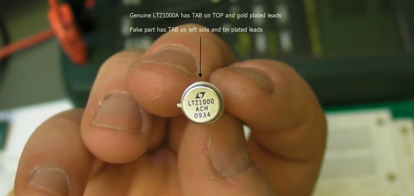

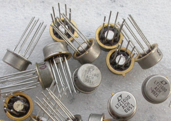

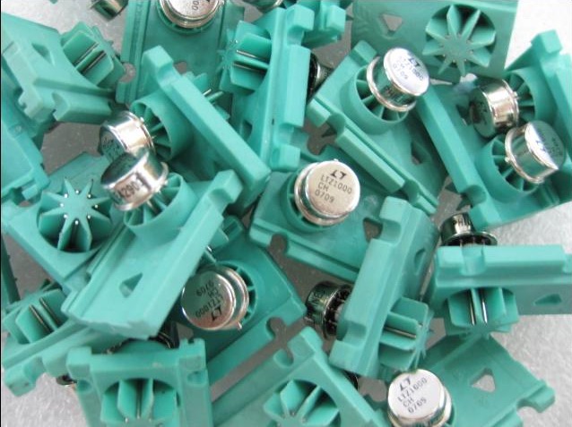

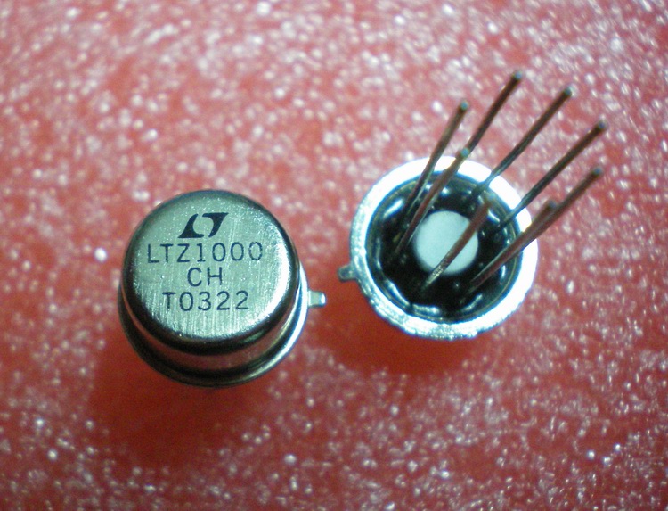

Смотрю, LTZ1000 и LM399H появились даже на avito, что не может не радовать тех, кому не хочется ждать месяц (а то и два). Правда немного смущают подозрительные фотографии чипов. Для LTZ1000 она заимствована у одного из многочисленных продавцов восстановленных, перемаркированных и пр. фейков с ali. Для LM399 - у продавца с ebay. Кстати, у последнего аж впятеро меньший ценник за этот чип.
Не знаю, заморачивается ли кто-нибудь подделками копеечных LM399, но LTZ1000 - совсем другое дело. В Сети легко можно найти примеры того, как LTZ удлиняют выводы, превращая б/у в новый чип, перемаркируют из простого операционника, и всё это отнюдь не в единичных количествах:

Михаил,Вы же один из главных "подстрекателей" :)) на данную продукцию.
Надо же "обеспечить" спрос жуликам.
Одно дело "used",что вполне понятно откуда берутся,но "new" врядли
могут быть чем-то адекватным по таким ценам и количеству.
Брак и некондиция,что в данном случае одно и тоже,однозначно должны идти
на переработку.Кто-то "засунул руку" туда ?
Наклепать похожих корпусов в китае нет никакой проблемы, всё оборудование
же есть,учитывая,что "клонируется всё,что имеет спрос.
Сам видел клон продукции,клон с этого клона и ешё раз клона со ступенчатой
деградацией качества :))
Думаю не стоит рисковать с подобным товаром.

Смотрим цену у глобальных дистрибьюторов,кто продаёт :
http://www.findchips.com/search/LTZ1000ACH%23PBF
http://www.findchips.com/search/lm399
а потом что реально на месте.
У поляков в ТМЕ появился :
http://www.tme.eu/en/katalog/?idp=1&sea ... rameters=1
но незнаю,что там с НДСом, снимают или нет для России,
можете сами уточнить.

А смысл покупать сомнительные LTZ, если на родном магазине Linear:
Part Number* Description Package Pins Price (1-99)
LTZ1000ACH#PBF Super Zener METAL CANS 8 $54.50
LTZ1000CH#PBF Super Zener, Lead Free METAL CANS 8 $42.85
LTZ имеет смысл только при наличии адекватных резисторов и средств поверки :).

Конечно из-за 10$ рисковать не стоит :) Однако доставка из родного магазина будет в 1,5-2 раза дороже, чем стоимость чипа. К тому же если LTZ нужен только "на попробовать", новый покупать совсем не обязательно, достаточно и демонтажа, а отечественные ультрастабильные герметичные фольговые резисторы стоят пока ещё сущие копейки по сравнению с Vishay BMF.

Я в изумлении :shock:
Понятно, что подделка под новые ЛТЗ или ЛМ399 никому пользы не принесёт, но вот зачем нужен новый опорник задорого, когда есть подешевле честно выпаянные с пробегом более 10...20-ти лет?
Неужели есть какое-то особенное удовлетворение от наблюдения начального дрейфа в первые несколько лет? Непостижимо для меня, уж извините...

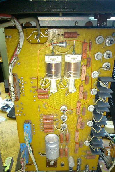

Имеются остатки от калибратора П320, на имеющихся платах нашел интересные штучки, см. картинку, обвел их красным
Собственно вопрос, что это такое? можно ли ЭТО как то применить ...
К сожелению схемы нету и опознать эти штучки не возможно ...

Здравствуйте. Если посмотреть перечень элементов к П320, то из прецизионных приборов там только Д816В, для которого мог бы быть использован проволочный подогреватель. Но у стабилитрона выводы не в стекле, отсюда следует, что это скорее всего геркон МКА-52141 гр.А с катушкой управления. Их как раз два в схеме стоит.
Герконы с соленоидами.
Код:
Магнитоуправляемый герметизированный контакт (геркон) МКА-52141 гр.А предназначен для коммутации электрических цепей постоянного и переменного токов при активной и индуктивной нагрузках.
 Технические условия: ОДО.360.008 ТУ.
 Технические характеристики герконона МКА-52141:
 • Коммутируемая мощность, Вт, не более ...... 50
 • Максимальное коммутируемое напряжение, В ...... 5000
 • Сопротивление, Ом, не более ...... 0,1
 • МДС срабатывания, А:
      - гр.А ...... 80-130
      - гр.Б ...... 120-200
 • МДС отпускания ..... 0,4-0,9
 • Время срабатывания, мс, не более ...... 3
 • Время отпускания, мс, не более ...... 2
 • Размеры, мм:
      - диаметр ......5,7
      - длина ...... 53,5
p0010-sel.png [105.86 KiB]
