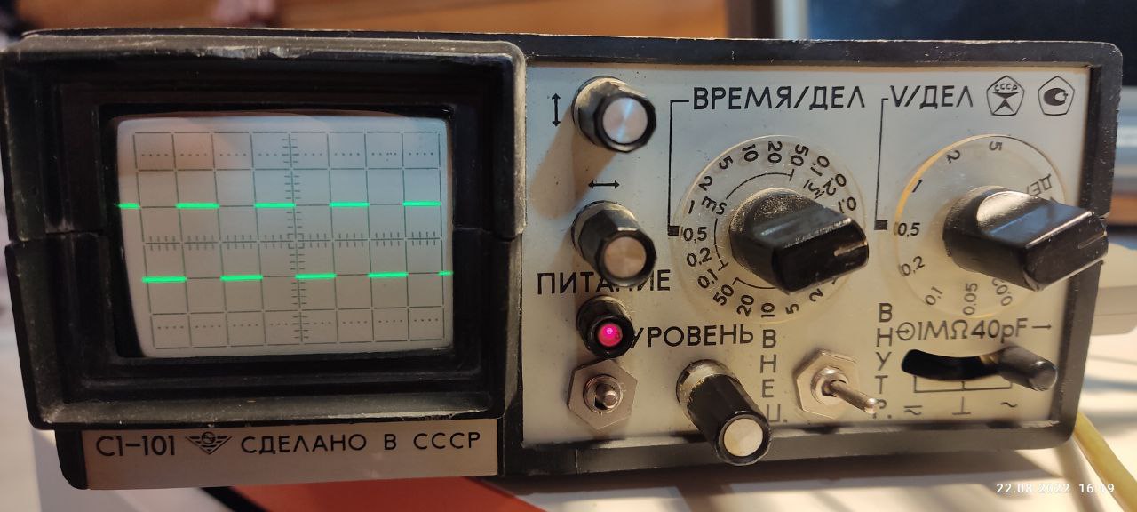

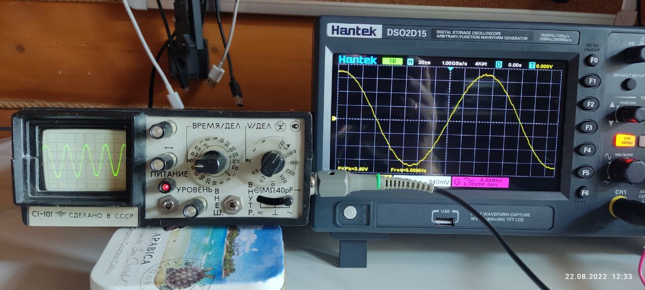

Приехала посылочка. Немного почта (Wildberries) покоцала... Отломала задние упоры/ножки, поломала штеккер присоединения щупа... Расстроился я... но таки разобрал, оторванное припаял, поломанное приклеил (упоры/ножки не стал). И... аппарат работает. Внезапно.
При заявленных 5 МГц он на 10 показывает аналогично Hantek DSO2D15
photo_2022-08-22_13-48-09.jpg [133.93 KiB]
Немного скошено отображение
photo_2022-08-22_13-48-10.jpg [137.45 KiB]
Но и это поправил (достаточно прочесть инструкцию)
photo_2022-08-22_16-20-10.jpg [109.92 KiB]
В общем если такую доставку пережил, то жить будет.
Амплитуда сигнала стабильная в диапазоне до 10Мгц? Что было использовано в качестве сигнала?
 Заголовок сообщения: Re: Выбираем аналоговый осциллограф
СообщениеДобавлено: Вт авг 23, 2022 10:36:38
Зарегистрирован: Вт июл 03, 2018 13:14:31
Сообщений: 8
Откуда: Раменское
В качестве источника сигнала использовался генератор от ослика DSO2D15 (то что на фото). Амплитуда была не стабильная, но показания DSO2D15 соответствовали С1-101.
ПыСы мне такие частоты не нужны, просто заметил.

Андрюха 007
Относительно хантека погрешность 12%, что составляет -1,11 dB. Если принять хантек за эталон (сколько у него ЦАП - 8 бит кажись, то есть, теоретический предел 0,5%) и предположить, что характеристика С1-101 гауссова, без всплесков на дросселях, то аппарат держит заявленные параметры с большим запасом. Думаю, что худо-бедно он и 25 МГц покажет. Мал, да удал.

Не знал что у хантека такой выход с генератора :shock: . С моего RIGOL DS1054Z 1kHz выход :cry:

С калибратора 1кГц. А в 2000х моделях с буковкой D есть встроенный генератор

Такое ощущение, что для хобби, или для новичков типа меня, советские ослики уже не актуальны. При том уровне цен на вторичном рынке поделия братьев китайцев выигрывают по всем показателям. Повторюсь - я не про проф.оборудование.
Посудите сами:
С1-112 средняя цена - 6000. Да и то, подчас 100% не исправные.
С1-94 средняя цена - 5000. С состоянием аналогично.
С1-73, 101 - "всё разворуем и сдадим в цветмет", и как следствие цены от 7 и выше. Состояние аналогично.
и т.д...
Обидно... ютуб заполнен "сколько можно урвать из этого ослика". При этом тех же обзоров китайцев вагон и маленькая тележка. Вот и выходит что эпоха осталась в прошлом.
ПыСы прикупил С1-101, завтра пойду забирать посылочку... Посмотрю на зверя.
