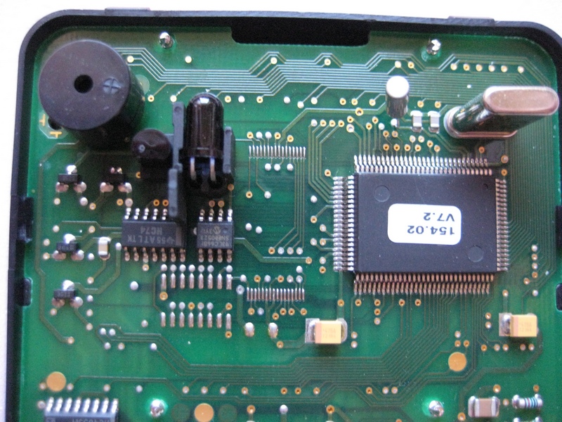

ИК приёмника в нём не видно,места для дополнительных
деталей есть.Если бы он поддерживал двухсторонюю
связь,то народ уже бы "расковырял" нужные команды.
В моём MetraHit-е ИК часть выглядит так

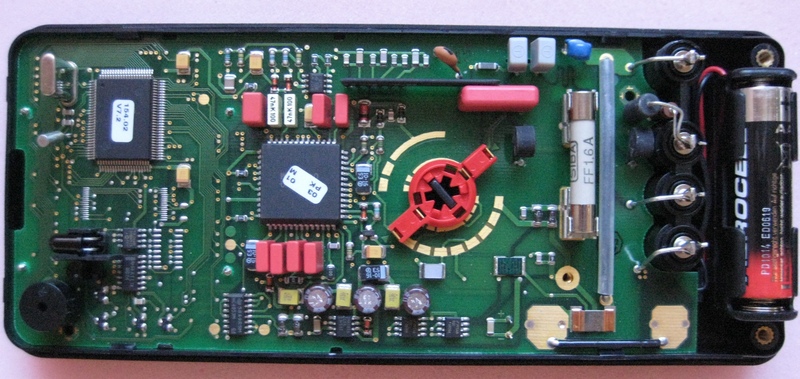

Ответ наверно очевиден,если посмотреть на плату Ut71c:
http://sigrok.org/wiki/File:Ut71c_pcb_b ... _upper.jpg
Посчитайте количество подстроечных элементов :))
В этом приборе нет ни одного:

По моему на EEVblog встречал, что младший предел выставляется потенциометром, остальные электронно. Мне кажется - это большой минус, ибо чуть что и без настоящего калибратора можно отправлять мультиметр на органы.

Всё так и есть. В UT71 подстраивается опорное напряжение АЦП, младший предел измерения и АЧХ делителей напряжения в режиме ACV, температура холодного спая термопары. Всё остальное через калибратор в цифре. Я попробовал интереса ради перекалибровать два предела по напряжению и току. Режим калибровки активируется включением и выбором требуемого режима измерения с зажатыми EXIT и синей кнопками. На дисплее калибровка никак не отображается. Мультиметр требует жутко неудобные значения 19000. Константы прошиваются по нажатию HOLD, показания корректируются сразу без перезагрузки, но становятся почему-то на 2 единицы больше, чем положено. К тому же заметил, что показания прибора после включения устаканиваются секунд 30. Что там заряжается или прогревается - непонятно.
На принципиальной схеме и печатной плате не видно вообще ничего, что можно было бы использовать для автоматизированной калибровки. Только один или два (в модели 71E) разъёма для заливки прошивок в контроллеры. Что примечательно, в разводке оптоинтерфейса моделей C и D ещё был предусмотрен фототранзистор для RX сигнала, хоть и не распаян на плате. В модели E этот сигнал вообще выпилили. Т.е. интерфейс стал "talk only".

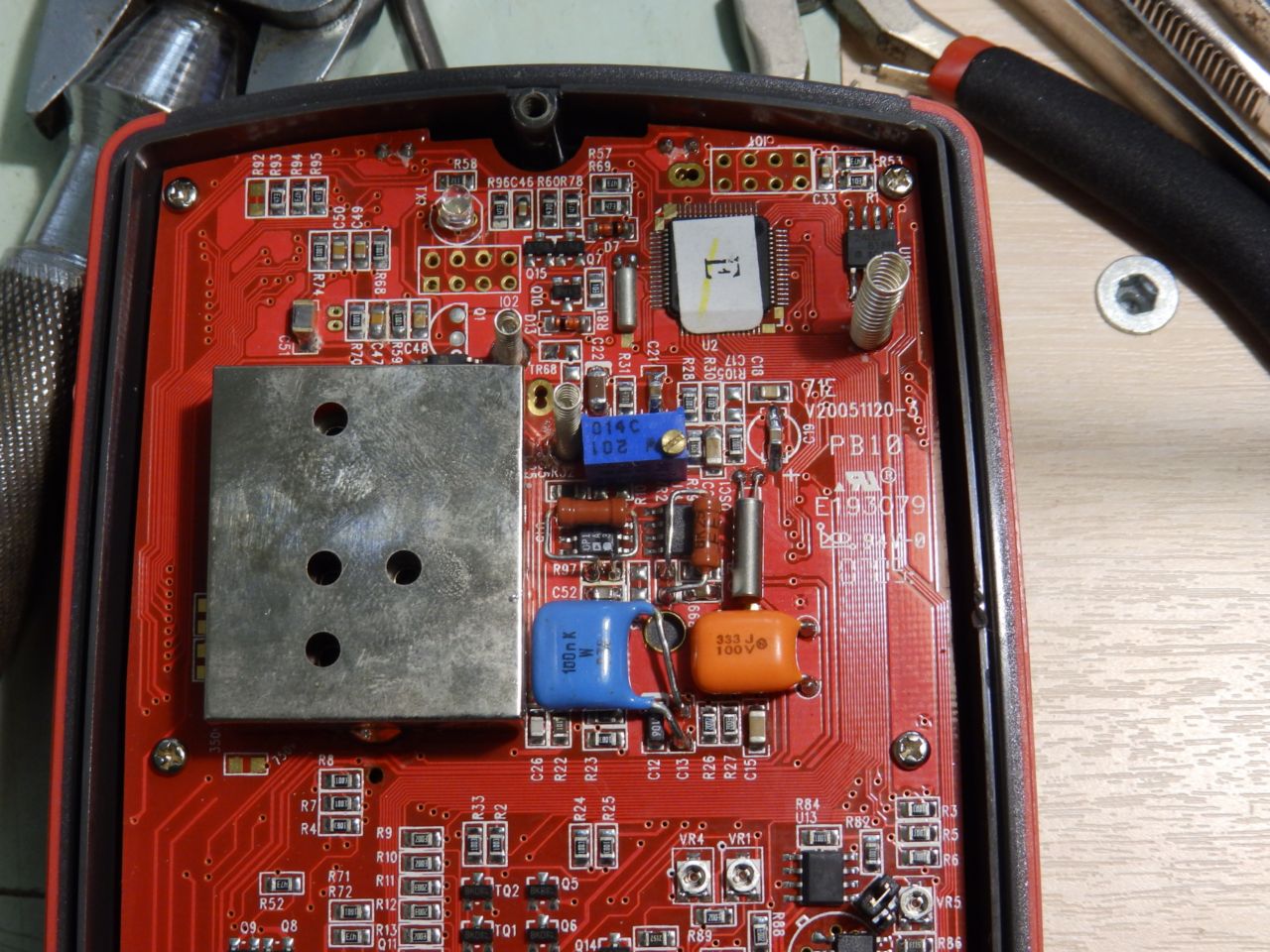

Михаил,осмелюсь спросить, в вашем UT в обвязке ES51966F
важные конденсаторы нужного качества?
Это я овремени устаканиывния.

После жестокого разочарования от покупки первого своего 4,5-разрядного мультиметра я перепахал его обвязку по самое не балуй. Подробностей не помню, но по фото видно, что плёночные чип-резисторы в иннверторе-делителе ИОН заменил на "трухольные" С2-29В. Конденсатор Cref заменил на более громоздкий К73, зато с меньшей диэл. абсорбцией. Ещё что-то по мелочи. В конечном итоге температурная стабильность и скорость установления показаний несколько улучшились. На том и остановился. Всё равно по линейности, шуму и т.д. этот мультиметр в подмётки не годится даже ICL7135. 4,5 разряда в нём пользу приносят только при измерении напряжения на пределе 400 мВ.

"Трухольные" - это от Through-hole ? :))
Да погятно ваше разочарование.
Понимаю что "забили на него",но и
С15 я бы тоже поменял на плёночный.
VC99 на FS9922-DMM4 страдает такой же бедой долгого устаканивания.
Конденсаторы ADC1 Pre-Filter и ADC2 Pre-Filter портят картину,но
без них тоже не гоже.

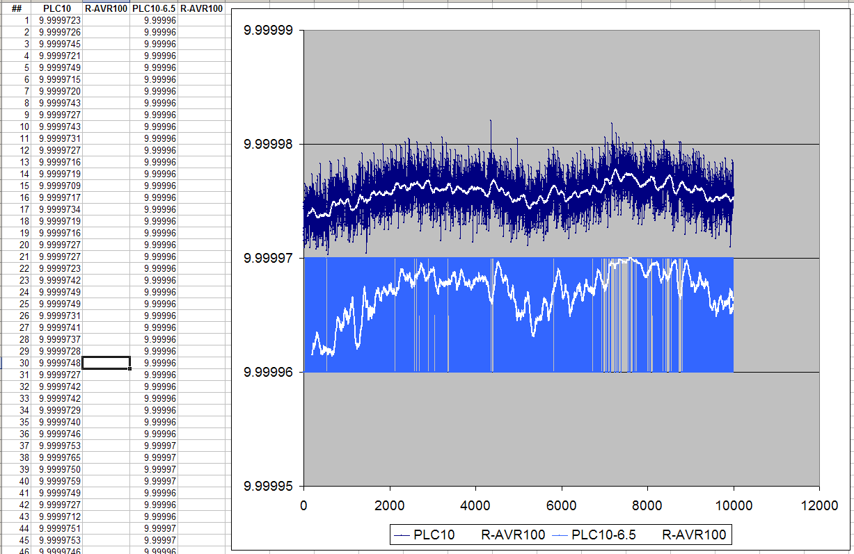

как математически корректно обработать в Экселе замеры для получения 7-го разряда "бескровным" методом?
Никак. Представьте на секунду, что в исходном сигнале нет шума, как нет его и в измерительном тракте вольтметра. Сколько ни усредняй показания 6,5-разрядного прибора, скажем 9,12345 В, это не поможет установить тот факт, что оказывается входное напряжение за это время менялось на величину 0,49 ЕМР как в плюс, так и в минус.
Другое дело, что в реальной жизни шум есть, а следовательно его можно использовать для оценки матожидания величины входного сигнала по выборочному среднему показаний вольтметра. Но тут же возникает вопрос о природе этого шума, его спектре, законе распределения амплитуды, стационарности и т.п. Действительно, сегодня помехи имели симметричное гауссово распределение, а завтра что-нибудь поменяется в окружающей обстановке с точки зрения EMI и функция плотности вероятности будет иметь другой график, асимметричный. Как в таких условиях доверять результатам подобного усреднения?
Конечно, можно привнести шумовую компоненту в сигнал аппаратно, так сказать принудительно. Например, за счёт суммирования входного сигнала с малым приращением, задаваемым в самом вольтметре за счёт ЦАП. Именно так дополнительный 7-й разряд шкалы получался в Datron 107x, 108x, а в Philips-Fluke 2534 и 2535 5-й и 6-й.
Дабы не быть голословным, приведу сравнение математической обработки (скользящее среднее с окном в 100 значений) результатов измерений постоянного напряжения с помощью вольтметра на АЦП ADS1282. В первом случае задействованы все разряды АЦП, во втором лишь те, которые обеспечивают 6,5 десятичных знака (округление до 5 знаков после разделителя). Как видно из графиков, дифференциальная нелинейность во всей красе, а о надёжности оценки 7 разряда и речи быть не может.
