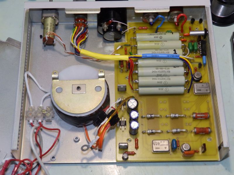

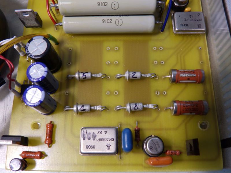

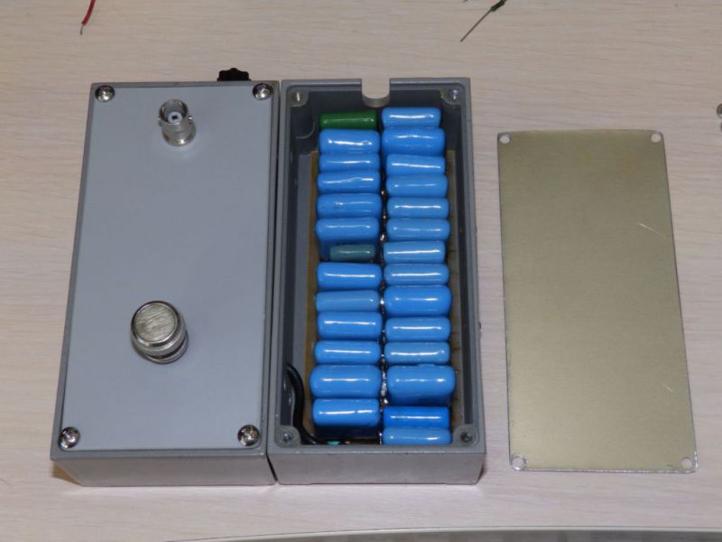

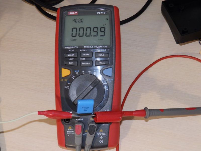

Работа над ошибками.
Не так давно я описывал селективный усилитель на диапазон 0,1-10 Гц, в котором использовал керамические конденсаторы X5R/X7R, как основу фильтра. Получилась достаточно компактная конструкция, но мне совершенно справедливо указали на катастрофическую для прецизионных устройств зависимость ёмкость/напряжение выбранных конденсаторов. Кроме того, практика показала, что выход на рабочий режим при изменении постоянной составляющей напряжения на входе УНЧ длится неприлично долго. В конце концов я решился переделать усилитель, пусть и в ущерб его габаритам.
В единственном в городе радиоотделе были скуплены все К73-17 на максимальную доступную ёмкость 4,7 мкФ. Сбоку к усилителю прикручена ещё одна металлическая коробочка, в которую вынесена батарея входных конденсаторов. Остальная керамика во 2-м и 3-м каскаде заменена на встречно-последовательно включенные электролиты (220 и 470 мкФ 16-25В), которые предварительно отбирались по току утечки <0,2 мкА. Поскольку измеренная емкость электролитов получилась больше расчётной, соответствующие резисторы на плате УНЧ перепаивать не пришлось. Чего не скажешь про резистор входной RC цепочки. Его составил их двух фольговых 11,1 и 2,0 кОм.
Конечно не обошлось и без неожиданных проблем. После распайки плёночных конденсаторов с удивлением (плавно переходящим в негодование) я обнаружил огромный ток утечки всей батареи - единицы-десятки мкА. Методично отпаивая у конденсаторов по одной ножке я нашёл 2 шт. бракованных, имеющих на 3-4 порядка меньшее сопротивление изоляции. И это из 20 шт. новых, только что купленных! Жуть.
Модернизация определённо пошла на пользу. Выход на режим стал занимать всего 20 секунд вместо 20 минут. Главное придерживаться правила: все манипуляции с входным сигналом только при обесточенном УНЧ. Что касается того, можно ли доверять ранее опубликованным результатам измерений с помощью этого УНЧ - оказалось можно. Я не смог найти существенных различий в амплитуде шума эталонных источников до и после модернизации усилителя. Возможно, что мне попалась более-менее удачная керамика или же она оказалась достаточно высоковольтной, чтобы C-V эффект был незначителен.
Теперь вернёмся к неожиданным проблемам, ведь двумя конденсаторами они не ограничились. На предыдущей странице я описывал "тёплый ламповый" источник калиброванных напряжений, который кому-то смог бы послужить, к примеру, домашним эталоном или даже блоком питания. Поборов в нём капризный и шумный советский ОУ 140УД24, я занялся проблемой долгого выхода на тепловой режим ввиду большой рассеиваемой стабилитронами мощности и немалого разброса ТКН. Тщательно проверил каждый из 10 стабилитронов на ТКН, оставил из 10 только 4 шт. Стало гораздо лучше: 5 минут на установку электрического режима стабилитронов, 1 час на установку теплового, в течении которого выходное напряжение меняется всего на 20 ppm. Но дальше я решил оценить временную стабильность и здесь меня ждало жестокое разочарование.
Я прекрасно понимаю, что 191 серия стабилитронов относится к ширпотребу и имеет класс стабильности 0,02 (0,02% за 2000 часов наработки). Я понимаю, что начальный этап наработки - не показатель для среднесрочной стабильности. Но чтобы так дрейфовать, как на полученном мной графике, - это просто уму непостижимо. 2-х месячная норма за 45 часов и никакого тренда к снижению скорости! В общем без тени сомнений летит эта плата вслед за конденсаторами на свалку. Поставлю обычный AD588 и буфер на LTC1150 и никаких КС, КР, КМ и иже с ними. Разве что резисторы оставлю.

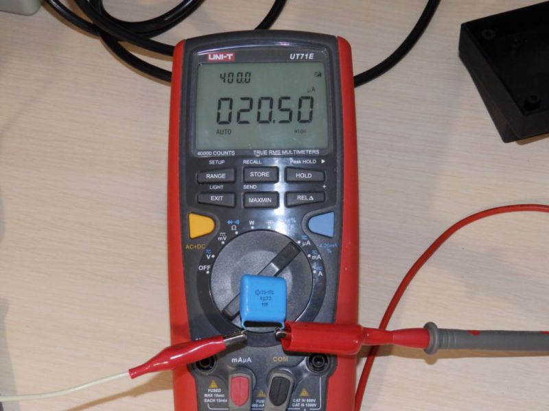

Михаил,а при каком напряжении вы измеряли ток утечки на этих конденсаторах?
У меня таких нет,но набрал из 0.47х63v - 4.37 мкФ советских плёночных (похоже К73-17,марка не
указана,но по цвету такие же как маркированные на 250в,какие нашлись у меня),
такого тока при 15в и близко нет - скажем 0.5 нА.Проверил достоверность показаний тока
на резисторе 1 Гом при 10в получилось 9.98 нА.
Вы другие плёночние ради интереса не тестировали?

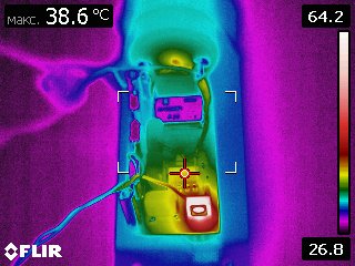

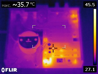

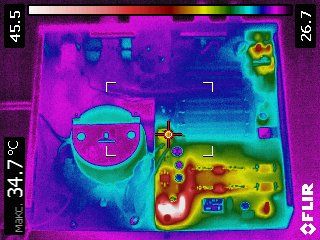

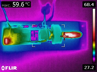

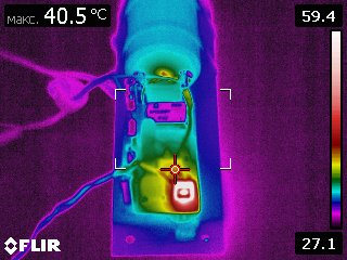

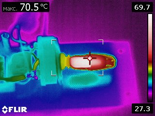

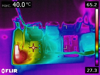

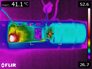

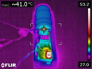

Все измерения при напряжении на обкладках 10 В. Ранее я проводил (правда для других целей) измерения сопротивления утечек и коэффициента диэлектрической абсорбции для всех имеющихся у меня видов плёночных конденсаторов. К73-17 имели в среднем около 3*10^11 Ом и 0,1% соответвенно. Полипропиленовые и полистирольные примерно на порядок лучше. Те два конденсатора, которые испортили бочку мёда, - откровенный брак.
P.S.
Любопытства ради сделал термофотографии платы источника перед разборкой:

Наверно и мне пора обзавестись термографом-визором :))
А тест с конденсатором затеял ради интереса - можно ли что-то
увидеть такого порядка токов простым 3дк или получше 4дк ДММ.
Правда нужно сделать адаптор для этих целей - резистор-умножающий ОУ,
или так называемый "µCurrent" . Вполне различимы сотни пикоАмпер.
А чем вы их делали? на каком максимальном расстоянии можно делать такие снимки?

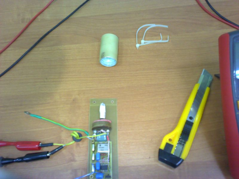

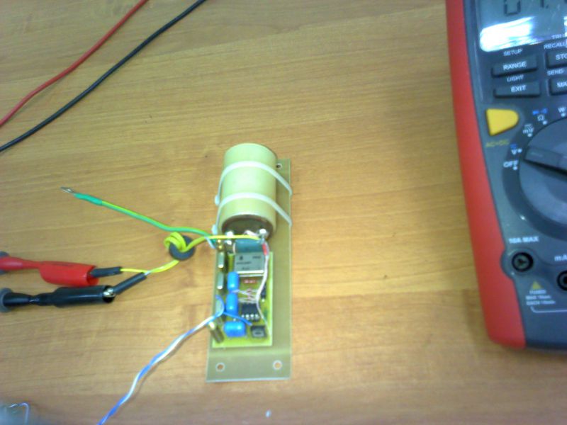

Тепловизор FLIR E60. Минимальное расстояние 40 см, максимальное не знаю.
P.S. Распотрошил описанный ранее импровизированный термостатированный ИОН с безнагревательным LM399. Как я и думал, теплоизоляция вышла никудышная, а регулирующий транзистор страшно греет установленный в панельке ОУ :(
Последний раз редактировалось Mickle Пт май 08, 2015 21:35:01, всего редактировалось 2 раз(а).
Извините, прошу уточнить - на свинцовом аккумуляторе без изменений? Ни в лучшую, ни в худшую сторону?

Если и есть изменения, то в пределах ранее преведенных данных. При КЗ на входе собственная шумовая дорожка 0,16 мкВ п-п, свинцовый аккумулятор даёт 0,2 мкВ. Вклад увеличившегося джонсоновского шума входного резистора выделить невозможно ввиду широкого доверительного интервала.

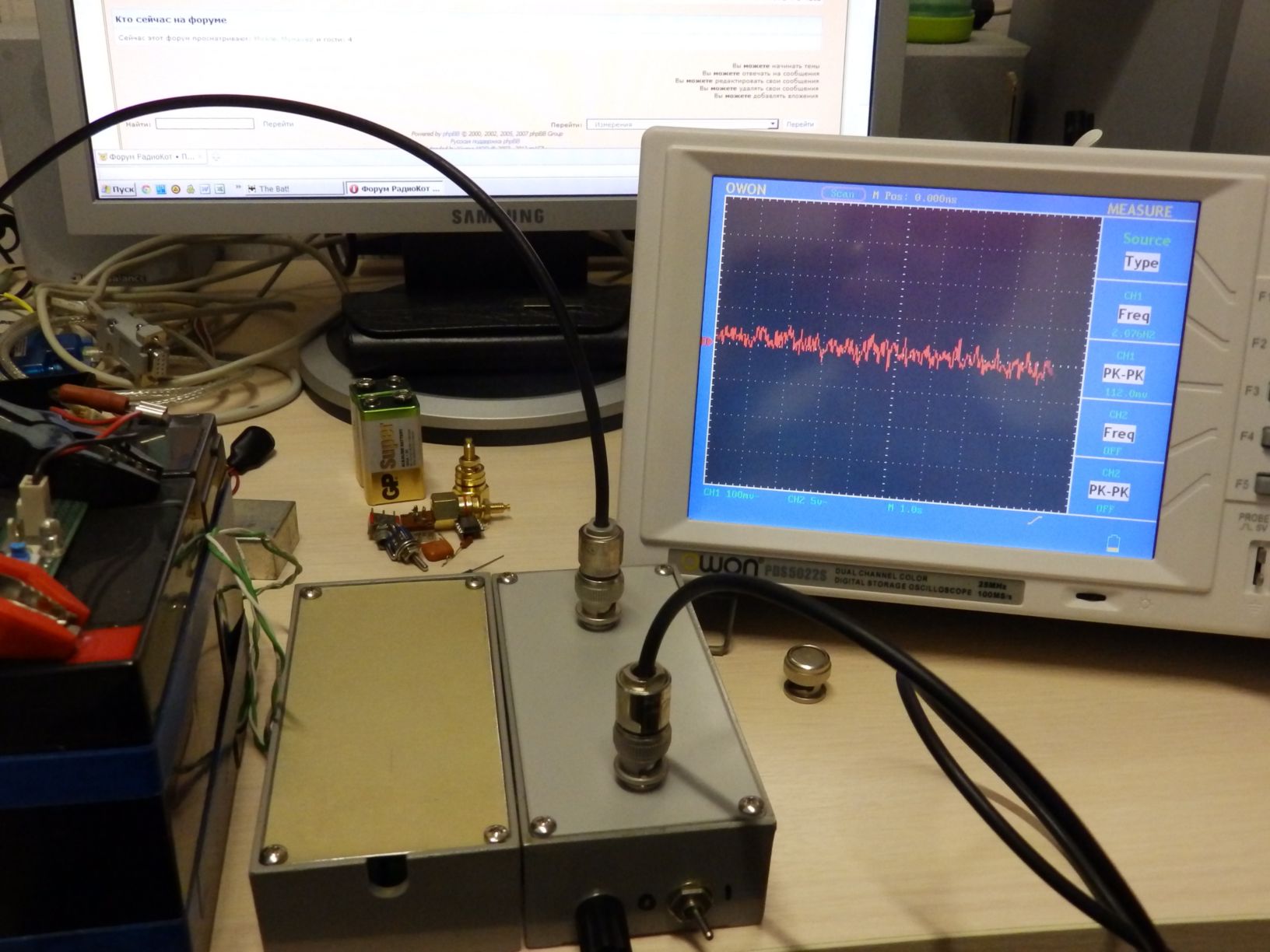

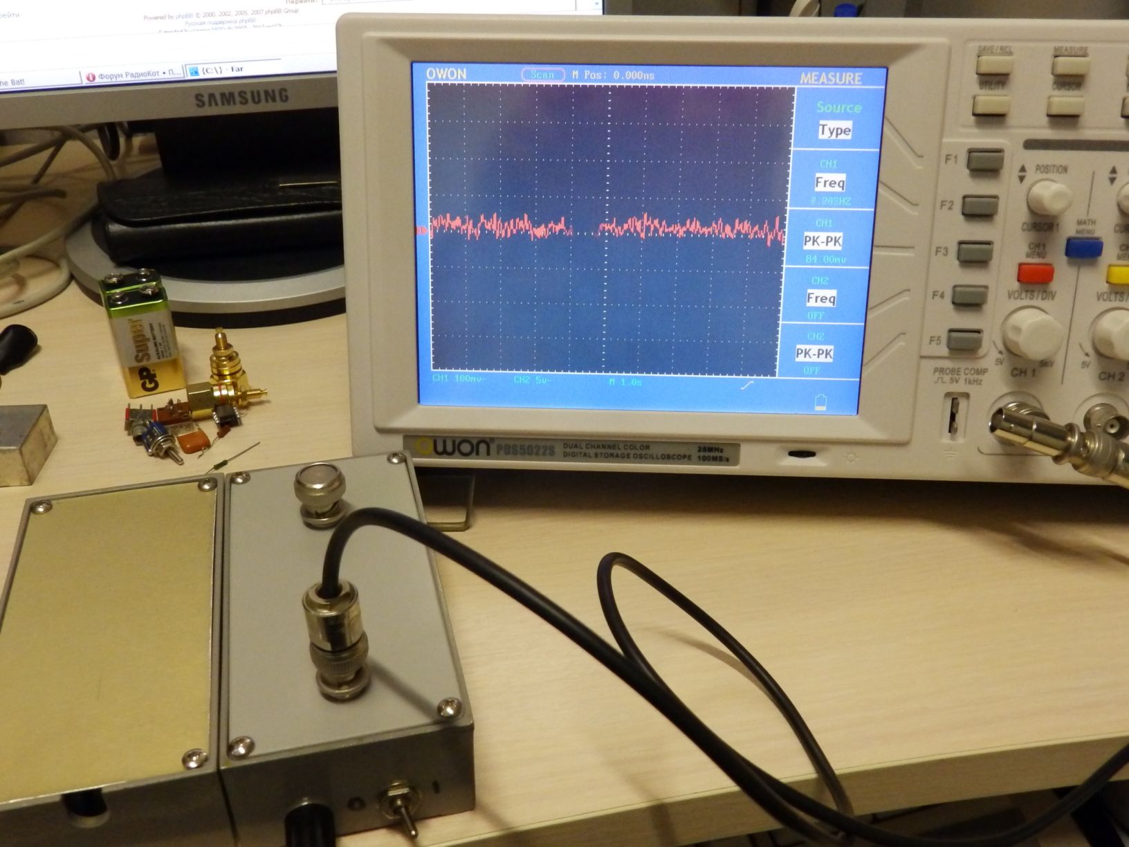

Слава Богу, удалось выяснить, почему мой усилитель показывал на аккумуляторе шум больше, чем на ИОНах, при этом КЗ вход соответствовал норме. Дело было в самодельном переходнике под аккумуляторные клеммы, где после случайного КЗ разрушилась пайка и нарушился контакт.
Пользуясь случаем, хочу наглядно проиллюстрировать некоторые рекомендации, опубликованные форумчанами выше в данном топике.
Для опоры - КЗ вход без ветра и питающей сети (кликабельно):
1. О нестабильном воздухе (ветер, сквозняк, вентилятор, кондей и т.п.)
Свинцовый аккумулятор, слева - без ветра, справа - с ветром (шестиваттный вентилятор в полуторе метрах от объектов):
2.О двойной экранировке и подключенной питающей сети.
Участвуют 2 ИОНа, оба на LTZ1000A по одной и той же схеме из одних и тех же компонентов, одинаковые сетевые фильтры в металле (неотключаемые от корпуса), разница только в компоновке и экранировке.
Образец, о котором я выше уже рассказывал - двойная экранировка с изолированными экранами (а если учитывать экраны на ЛТЗ и статистическом делителе в 7/10 конвертере, то и тройная), аккумулятор, его зарядник и индивидуальные стабилизаторы ИОНов вынесены за пределы внутреннего экрана, трансформатор в собственном экране.
Слева - сетевой кабель отключен; справа - подключен (зарядка не происходит).
А вот другой образец, вся электроника на ОДНОЙ общей плате, внутри дюралевого корпуса от HP3311 с родным трансформатором других экранов нет.
Обратите внимание на различный масштаб по вертикали.
Как говорится, почувствуйте разницу :)...
