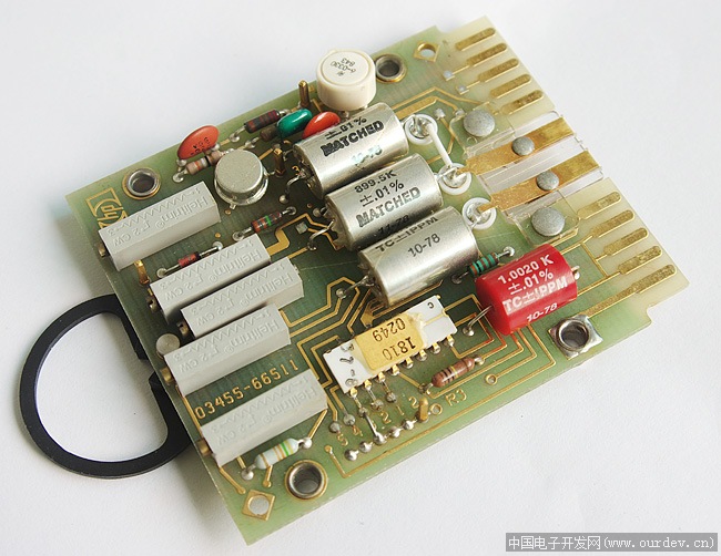

А если мы сделаем вот так:
Предок автокалибровки 3458А ? А точнее модуль калибровочный для мультиметров 3455А, включающий высокоточные резисторы и маштабированный ИОН на 10В.
В качестве самого ИОНа применяется необычный HP 1902-0926, в 5-выводном металлическом и герметичном исполнении. По схеме содержит два диода (стабилитрон 5.1В) и нагреватель.
Питается это безобразие от +29.3 вольт. Год выпуска на резисторах - 1979й год, на ОУ - 1976. Так-что коробочка отлично выдержана и состарена на почти 40 лет, по всем правилам ведущих метрологов :)
Идеи? С чем будем сравнивать?

Михаил выше показывает модуль 11177А, с перемаркированным LM399.

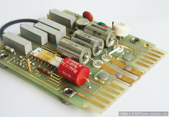

Мой же 11177B, и выглядит вот так:
Одно из преимуществ старой техники в том, что обычно в те времена всегда прилагали полную схему и описание работы прямо в инструкции.
Эх, а сейчас что?

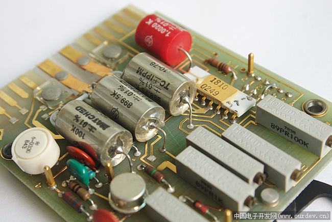

Итак, источник 10V:
ИОН представляет собой нестандартный HP 1902-0926 5-выводный чип, по размерам как TO-99, только выше. Слегка теплый во время работы, но даже рядом не горячий как LM399 (которые греют кристалл до +95).
Диод на схеме маркирован как 5.1V, измеренное значение 5.2485 VDC. На боку цоколя маркировка 6355, может 55 неделя 1963 ? Староват ИОН :) Но обычно это хорошо, ИОНы как вино, с возрастом только лучше.
U2 ОУ также перемаркирован HP - 1826-0059, made in HONGKONG, дата 35 неделя 1978.
Второй ОУ U3, маркировка HP P/N 1826-0009, код даты 24 week 1978, занимается управлением нагревателем ИОНа.

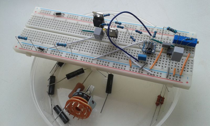

На плате также размещены независимые резисторы:
* R24 намоточный, в пластиковой заливке 1.0020K 0.01% 1ppm/°C
* R21,R22,R23 герметичные металлические 0.01% 1ppm/°C
Все резисторы имеют лого HP.
Макро-фото:
Прощу прощения что мало, все нетерпелось подключить проверить работает ли, поэтому на фотке торчат провода. Уже три ночи тут, так что позже будем фоткать :(

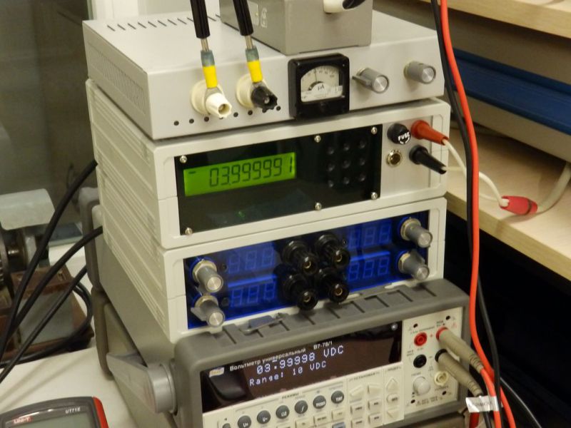

Тестовый стенд:
* Обычный трансформатор с мостом и 7915 для питания -15V входа на плате. Потребление согласно Fluke 87V в начале было ~15.8 mADC...теперь упало до 15.727 mADC, в комнате потеплело (кондей выключен)
* Keithley 2400 питает +29.300 VDC и показывает +15.38mADC потребления.

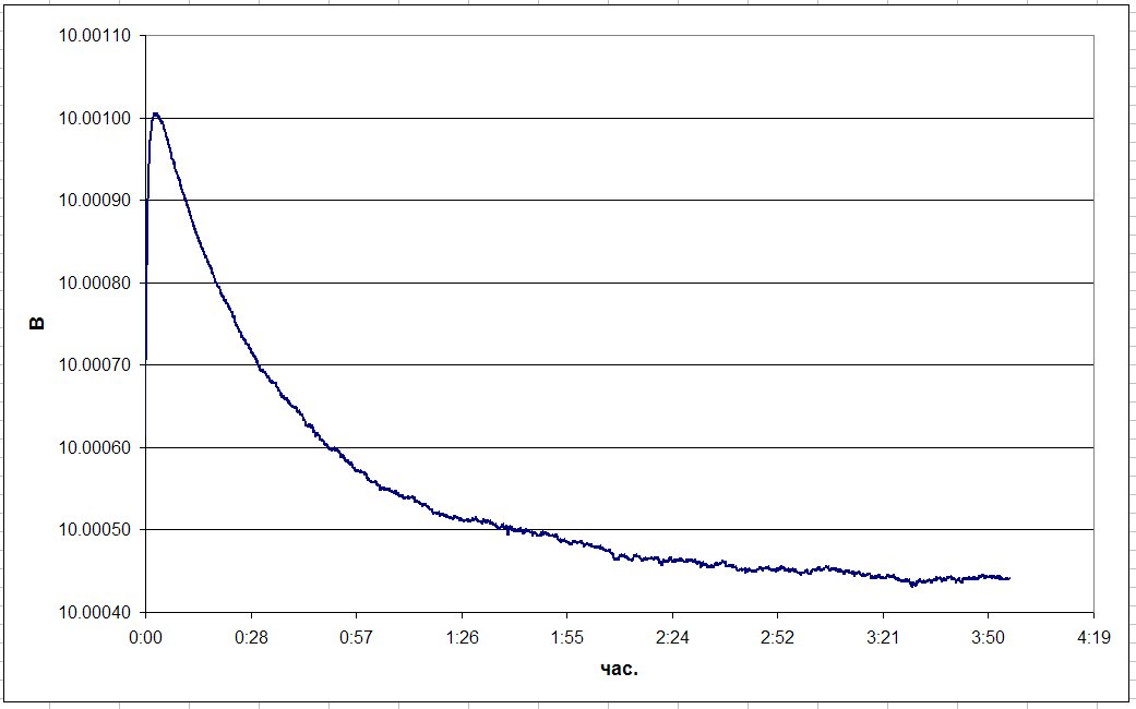

* Выход 10V замеряется одним из поремонтированных Keithley 2001 (откалиброван по LM399 ручками, мой основной 2001 с калибровкой Tek пока занят замерами резисторов в ESI DB52).
Выход был ~9.99975 VDC после прогрева 15 минут, но небольшая подстройка R6 выдала желаемые 10.000000VDC.
Теперь спустя два часа мультиметр показывает Max: 10.000011 VDC, минимум 9.999967 VDC.
Сравню позже с моими платками с LTZ, и предыдущей поделкой на LM399 10V, а также резисторы по сравнению с 1Meg и 1K заказными 0.01% Vishay PG.

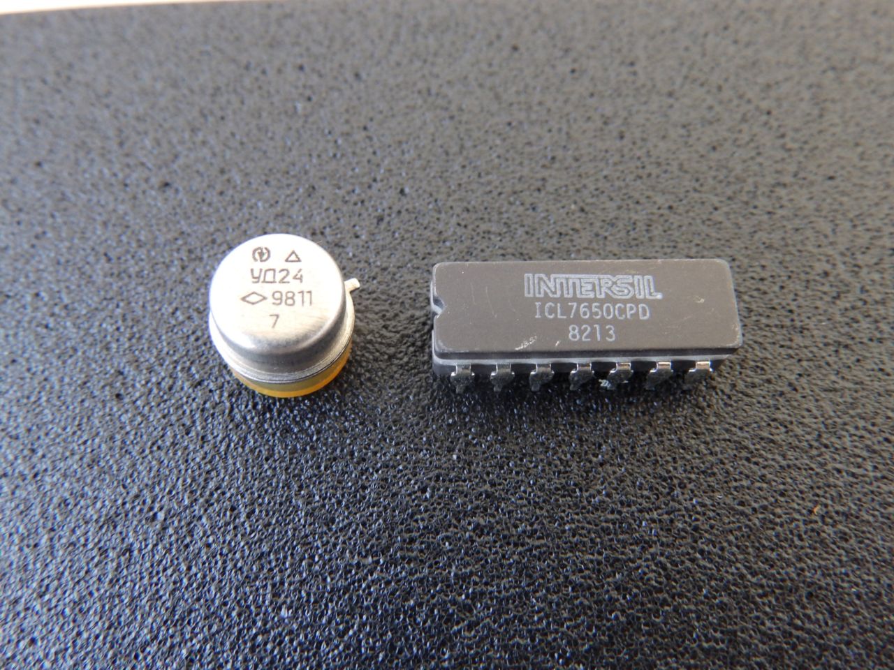

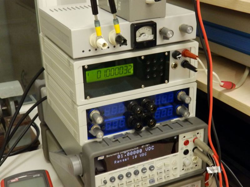

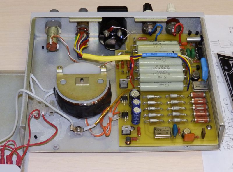

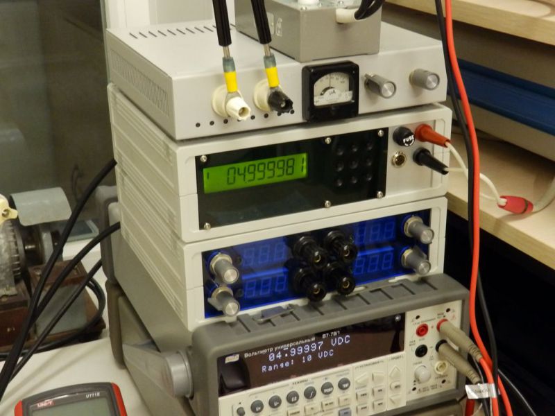

Позволю себе высказать своё личное, субъективное и не претендуюшее ни на что мнение о подборе компонентов для высокопрецизионных дел в домашних условиях. Точнее, о применяемой при этом измерительной технике и её возможностях.
Речь поведу только об испытанных собственными руками приборах. Подбор резисторов предполагается для обвязки LTZ1000 c соответствующими требованиями. При упоминаниях измерений утечек конденсаторов имеется в виду штатный режим измерения сопротивления при отборе для полосового 0,1...10 Гц усилителя модели уважаемого Mickle'a.
В7-40 - хороший прибор для своей разрядности, но для подбора резисторов, в силу той же разрядности непригоден. Однако остаётся в строю, как единственный, способный работать при сильно отрицательных температурах, в экстремально полевых и гаражных условиях.
Для проверки ёмкостей на утечку совсем не плох, примерно в середине списка (см. таблицу ниже).

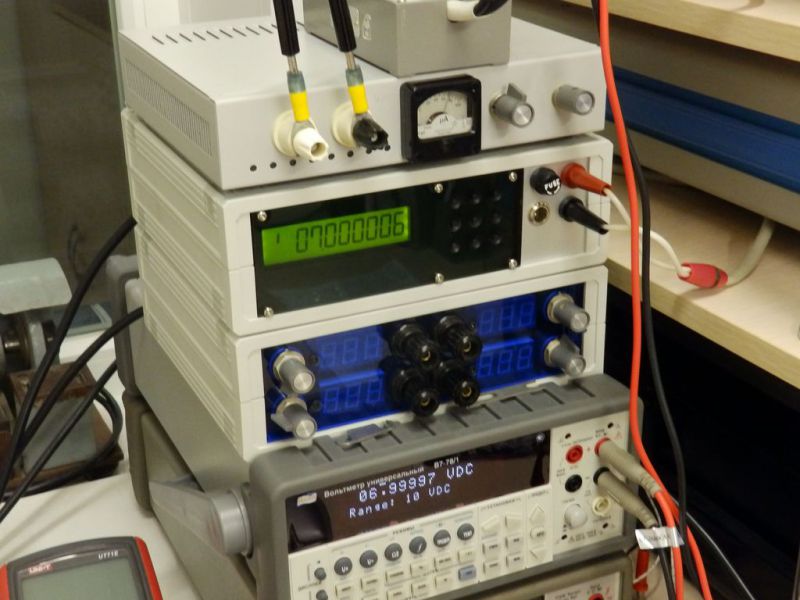

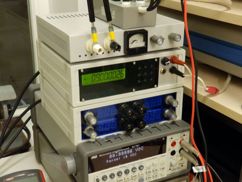

Кау говорится: лучше один раз увидеть...
https://www.youtube.com/watch?v=gFEYuaY35Vo
контроль:

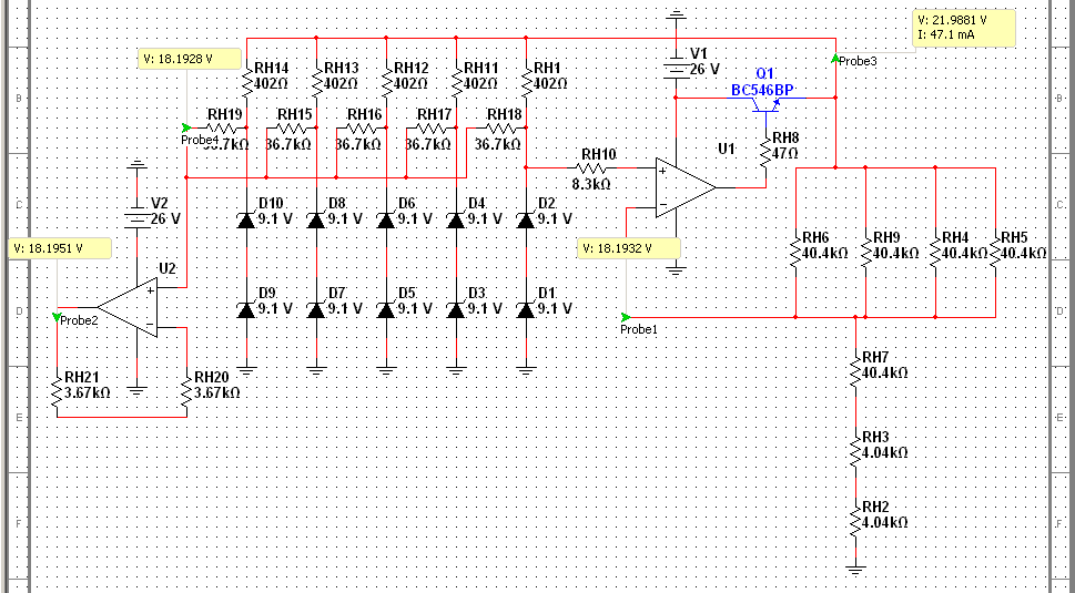

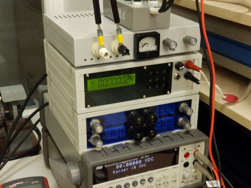

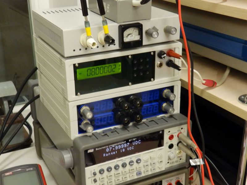

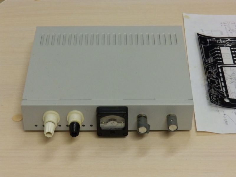

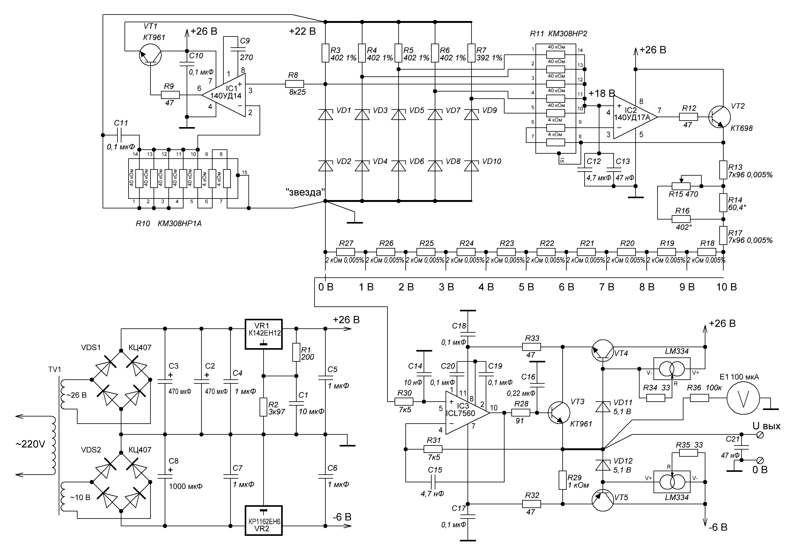

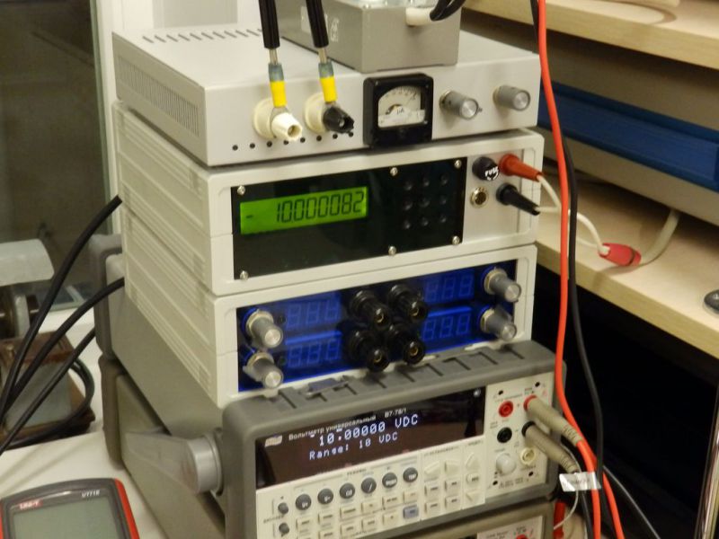

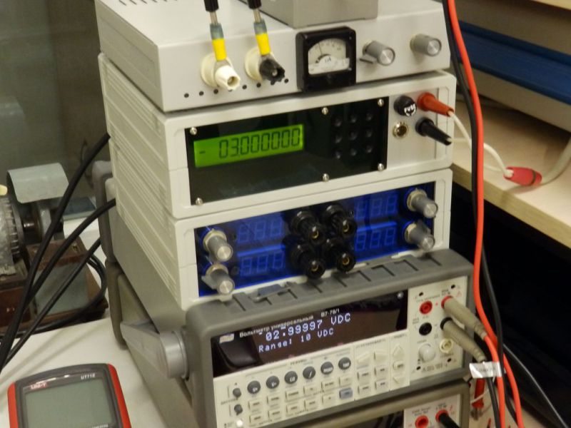

Тёплый ламповый источник калиброванных напряжений 0-10В готов :))
Схема его тривиальна, да к тому же нарисована от руки, поэтому приводить её в порядок и публиковать здесь смысла не вижу. Впрочем, как и повторять подобную конструкцию.
В двух словах: на полупрецизионном ОУ типа К140УД14 собран стабилизатор тока, питающий 5 групп стабилитронов КС191Ф, соединённых в каждой группе по 2 шт. последовательно. В обратной связи ОУ стоит сборка тонкоплёночных резисторов КМ308НР1 1-й группы точности (5 резисторов на 40 кОм и 2 на 4 кОм). Выходные напряжения всех 5 групп усредняются аналогичной сборкой КМ308НР2, фильтруются и поступают на повторитель (ОУ типа К140УД17А). Нагрузкой повторителя является делитель напряжения в виде цепочки из 12 резисторов: 2 шт. номиналом 7,96 кОм и 10 шт. номиналом 2 кОм. Все резисторы микропроволочные типа С5-60 с допуском 0,005% и ТКС 5 и 10 ppm/C соответственно. Для грубой/точной подстройки выходного напряжения в разрыв цепочки включены подбираемые при настройке обычные металлоплёночные С2-29В и выведенный на переднюю панель 10-оборотный потенциометр. Последний позволяет при необходимости производить регулировку выходного напряжения в диапазоне около 100 ppm.
Для увеличения нагрузочной способности источника на выходе делителя предусмотрен буферный каскад на ОУ. Поскольку К140УД17 в этом каскаде не подходит по причине большого входного тока и необходимости балансировки смещения нуля, было решено использовать топовые чоппер-ОУ типа 140УД24 - наш ответ ICL7650 :) . ТУ на них обещает максимальное смещение в 5 мкВ и пикоамперные входные токи. Вот только про шум в НЧ диапазоне ни слова. А шум, как оказалось, просто чудовищный. Я начал сомневаться в правильности монтажа и второй ОУ запустил на макетке. Результат оказался тот же. В режиме с Ку=1 на выходе я обнаружил шумовую дорожку с амплитудой 40-50 мкВ от пика до пика в диапазоне частот 0,1-10 Гц. К тому же коммутационные выбросы на выходе ОУ с частотой около 160 Гц имели амплитуду 50 мВ (милливольт !) при длительности 0,5 мкс и асимметричной форме. Об этом в более чем скромном описании ОУ вообще ни слова не сказано. Хотя у конкурентов (ICL7650 разных производителей) проблему иньекции зарядов ключами цепей автокоррекции выделяют особо и описывают меры, предпринятые разработчиком по её решению.
Вобщем со 100%-м импортозамещением как-то не получилось :)) Пришлось выкусить из платы былинный 140УД24 и навесным монтажом впихнуть вместо него такой же былинный ICL7650 самой ранней версии, без буквы S. Шум снизился почти на порядок. Кроме того, в положительном плече источника питания я поставил LM317 по причине отсутствия К142ЕН12, а в стабилизаторах следящего питания выходного чоппер-ОУ запаял источники тока LM334 по причине нежелания подбирать вместо них отечественные полевики.

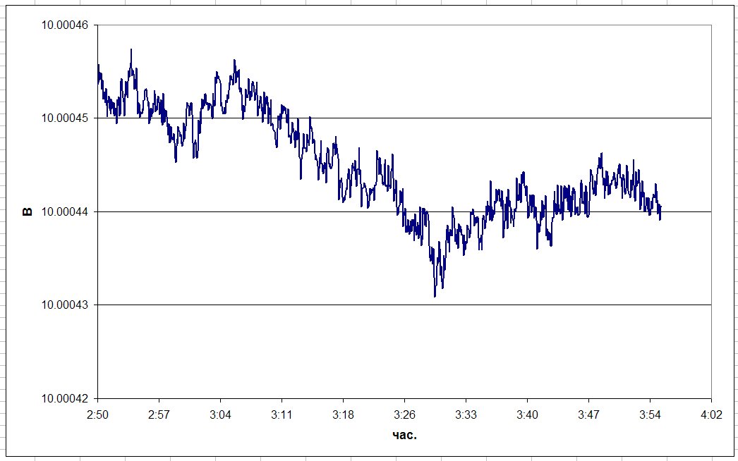

Дрейф выходного напряжения после холодного старта и после 3 часов прогрева:
Выходные напряжения источника после 4 часов прогрева и подстройки 10 В (смотреть на вольтметр В7-78/1 :) ):
В целом конструкция получилась тяжёлая во всех смыслах, а не только тем, что в ней 1,6 кг веса. Тяжело и безуспешно я пытался подобрать токовый режим стабилитронов так, чтобы ТКН был нулевым в рабочем режиме источника. Да, минимум определённо есть и при комнатной температуре он достигается заданием штатного тока 10 мА. Но проблема в том, что из-за саморазогрева стабилитронов в рабочем режиме температура поднимается градусов на 15, а сместить в эту область минимум ТКН можно только увеличивая силу тока. Замкнутый круг.
Кроме того, сами по себе КС191 хоть и называются прецизионными, но на самом деле это лучшие среди худших прецизионных стабилитронов (правда дешёвые). Об этом говорит и тот факт, что шумовые показатели у них ненормированы, в том числе и по причине трудно выявляемых экземпляров с аномально высокой составляющей взрывного шума. Из десятка уже распаянных на плате стабилитронов один мне пришлось заменить как раз по причине резкого изменения напряжения стабилизации, по величине многократно превышающего амплитуду фликкер шумов.
Саморазогрев - это вообще отдельная песня. 900 мВт рассеивают только одни стабилитроны. И пока всё это железо прогреется и достигнет теплового равновесия, требуется как минимум 2 часа. Здесь впору подумать о термостате, но на такие жертвы ради только одного спортивного интереса я не готов.
Теперь вот думаю, а зачем я всё это затеял, если результат был предсказуем с самого начала?

Принципиальная схема:

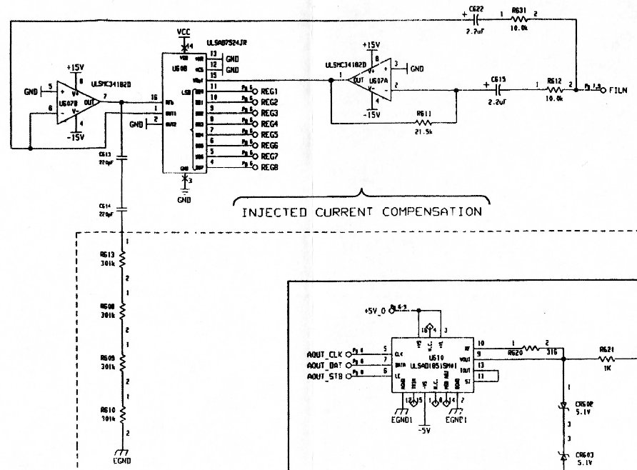

На тему управляемых эталонов, сегодня выдался свободный вечер, дорисовал предварительную схему повторяющую идею Linear AN86 документа.
Изменения, согласно имеющимся деталькам:
Оба ЦАПа: 18-бит Linear LTC2756 (токовые ЦАП, аналоги LTC1599, насколько я понимаю).
АЦП обратной связи ADC: 24-bit LTC2442, 1 INL, в дифференциальном включении.
ИОН: LTZ1000 прямой выход +7.2 на ЦАПы, деленный резисторами и инвертированный (LTC1043) для опоры 2.5000/-2.5000V под АЦП.
Цифровая часть: ALTERA MAXII CPLD, тут все тривиально. CPLD имеет детерминированные задержки, поэтому можно будет играться с разными частотами и задержками в цифровой части.
Выходной каскад : К этому мы вернемся дальше, задача минимум построить нечто выдающие достойные -14...+14В из ЦАПов..
Прошу мэтров почеркать и посмотреть на схему, ткнуть носом в молоко начинающих :)
В ответ без проблем организую пару голых платок этого дизайна...

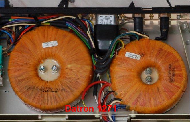

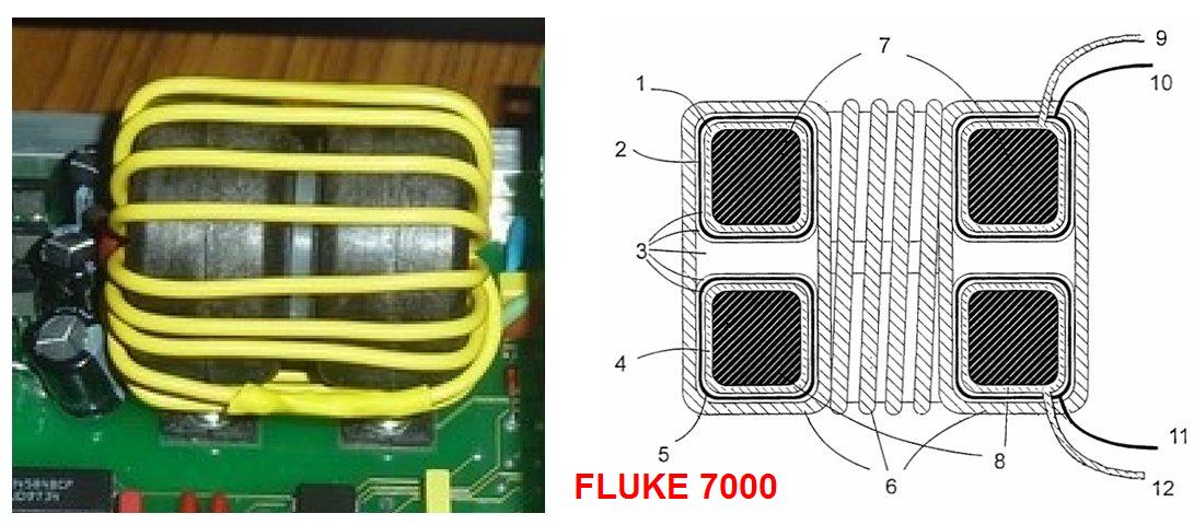

Как удается бороться с наводками от сети?
В условиях окружающего нас зоопарка потребителей подходить системно к подавлению широкополосных помех, снижению паразитных утечек и т.п. потребует слишком много времени и затрат. Поэтому для домашних самоделок я этим вопросом решил заниматься по остаточному принципу. Линейные стабилизаторы, сетевой трансформатор с минимальной межобмоточной ёмкостью, входной LC фильтр, защитный экран вокруг наиболее чувствительных узлов, блокировочные конденсаторы, разводка звездой - всё это и так всем известно.
Поскольку отнюдь не во всех сетях предусмотрен сигнальный нулевой проводник, качество развязки от сети выступает на первое место. Кроме того, при отсутствии зануления входной синфазный фильтр, соединенный с его средней точкой межобмоточный экран трансформатора и корпус прибора становятся дополнительными источниками помехи общего вида. По этой причине мне пришлось в нарушение ТБ врезать тумблёр в между корпусом Solartron'ов и занулением с подключенной к нему средней точкой фильтра, а так же увеличить расстояние (и уменьшить паразитную ёмкость) между корпусом и панелями защитного экрана изолированной аналоговой части прибора, которая изначально составляла что-то около 2 нФ. Для сравнения, Datron 1071 имеет почти на порядок меньшую величину ёмкости.
Вообще стоит наверное посмотреть на то, как тщательно проектируется сетевая развязка нашими старшими товарищами.

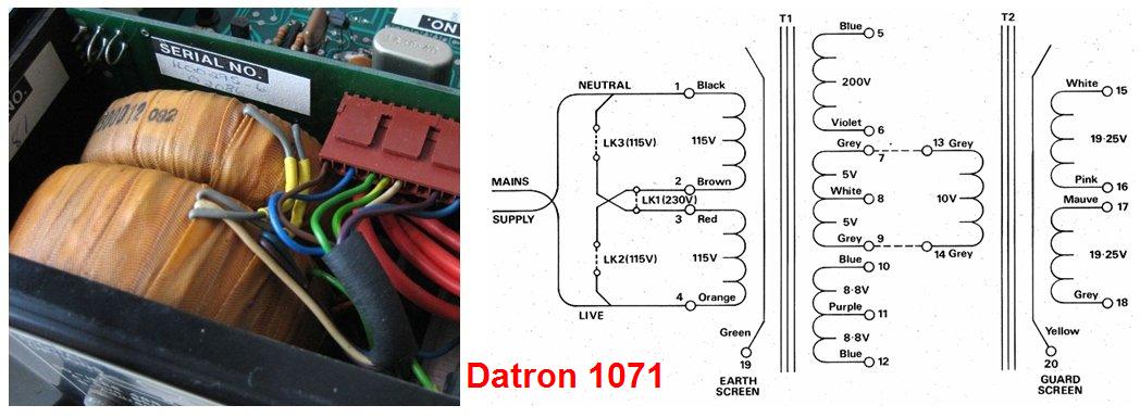

В упомянутом мной Datron 1071 для снижения паразитной ёмкости между заземлённой цифровой и изолированной аналоговой частями прибора использовано каскадное включение силовых трансформаторов:
В Datron/Wavetek 1271-1281 так же используется два трансформатора, но разработчики пошли ещё дальше. Первый силовой трансформатор с выпрямителем питает всю цифровую часть и понижающий DC-DC ШИМ преобразователь. Последний имеет нагрузкой синхронизированный с сетью преобразователь, в котором задействован второй силовой трансформатор с выходом на линейные стабилизаторы питания изолированной аналоговой части прибора. Кажущаяся на первый взгляд избыточность на самом деле привносит в условия работы прибора один важный нюанс. При изменении напряжения сети рассеиваемая на многочисленных линейных стабилизаторах мощность будет постоянна, а следовательно постоянной будет и температура в корпусе прибора.
Примерно такой же принцип развязки использован в мере Fluke 7000 за исключением более совершенного трансформатора с коаксиальной обмоткой. Если верить автору патента, такой трансформатор обеспечивает межобмоточный реактивный ток утечки в единицы пикоампер:
Иным путём пошли конструкторы Hewlett-Packard при создании нановольтметра модели 34420A. Трансформатор в нём используется вполне обычный, однако для компенсации инъекция заряда в аналоговую часть предусмотрен специальный узел на ОУ и PGA.

Михаил,а можно номер патента или ссылку на трафо от Fluke 700х ?
