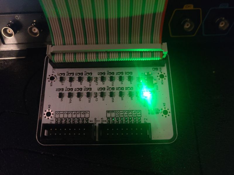

Пока жду наличия 5074, подскажите как сделать самому интерфейс логического анализатора к нему?

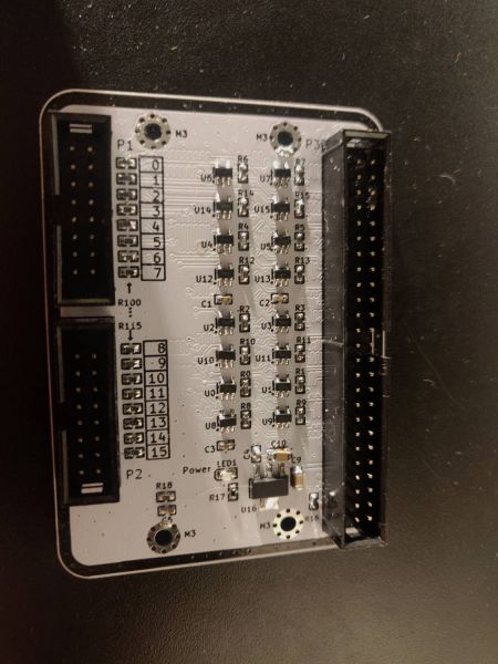

Выше давал ссылку и описал принцип работы. Если вкратце это LVDS линии - 16 дифференциальных пар. У меня есть несколько плат, могу поделиться. У меня пришли детали на два комплекта. Скоро буду проверять платы. А так деталей у меня на 5 комплектов, кроме LVDS микросхем они дорогие, и 50 контактного разъема. Мелкие разъемы есть на 5 комплектов.

Добавлено after 5 hours 29 minutes 49 seconds:
Проверил логический пробник для MSO5000. Все работает отлично.
Кому нужны платы для логического пробника отдам по 3 доллара, плюс почтовые расходы и конверт. Примерно 300 руб за одну.
За 2 доллара сверху отдам еще по 2 разъема маленьких и все детали в обвязке, вам нужно будет только найти LVDS чипы и 100Ом резисторы, вместо большого разъёма можно просто шлейф припаять к плате.
Можно через пейпал(комиссия за ваш счет), или через авито доставку. Есть еще набор деталей на второй пробник, могу отдать тоже, единственное там видимо 100Ом резисторов может не хватить, их мало прислали.
Они нужны для согласования импеданса LVDS линии, но т.к. на стороне осциллографа их нет, то необходимости их паять тоже нет, подробно про это написано на eevblog. Так что кто хочет их паяет, кто не хочет не паяет. Поэтому если человек откажется, то могу отдать комплект деталей на второй пробник. Самое сложное и дорогое это купить LVDS чипы их надо 16 штук, резисторы хорошие и у нас можно купить. Есть 3 свободных платы.
За доп плату могу сразу собрать пробник и проверить.
