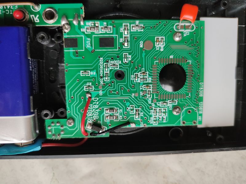

мультиметр dt-830b
При измерении напряжения плавает последний разряд.
Например, при измерении напряжения батареи "крона", мультиметр показывает 9.81,9.82,9.83.
В чем может быть причина?
 Заголовок сообщения: Re: Мультиметр DT830, DT832, DT838
СообщениеДобавлено: Пт май 23, 2025 01:29:12
Карма: 34
Рейтинг сообщений: 313
Сообщений: 2120
Откуда: Харьков
Грязь на плате в районе конденсаторов CINT (С1), CAZ (С2), CREF (С4), плохое качество этих конденсаторов (особенно CREF), проблемы с самим чипом. Нестабильность в 1 отсчёт при постоянном напряжении на входе допускается, 2 и более - нет.
Внешние помехи 50 Гц от электрооборудования. У меня, например, UPS рядом с компьютером звенит так, что разомкнутый щуп карманного ослика показывает синусоиду порядка вольта амплитудой. Особенно влияет на измерение сопротивления на верхних пределах, показания могут скакать до 30 отсчётов.
Кстати, а где подстроечник VR1? И как без него работают опорные цепи?

СообщениеДобавлено: Пт май 23, 2025 21:02:52
Зарегистрирован: Пт мар 29, 2013 14:24:15
Сообщений: 2
Спиртом почистил - толка нет.
на площадках Vr+ Vr- напряжение 99.8 мВ.
Vr1 его не было, на плате разведена дорожка замыкающая его выводы.

Какие номиналы конденсатора С1 и резистора R18?
Отличный вопрос для вопрошающего.
Китайская экономика должна быть экономной. :)
Если крайние выводы VR1 замкнуть ( на фото видно) и подобрать резистор,
который обычно последовательно с ним включен.
Что бы.
То VR1 становиться сэкономленным.
Продвинутые пользователи могут вернуть все в зад. :)
Да сколько тех продвинутых?
А с учетом того что продвинутые пользуются более продвинутыми мультиметрами
то нужда в VR1 становиться маловероятной.

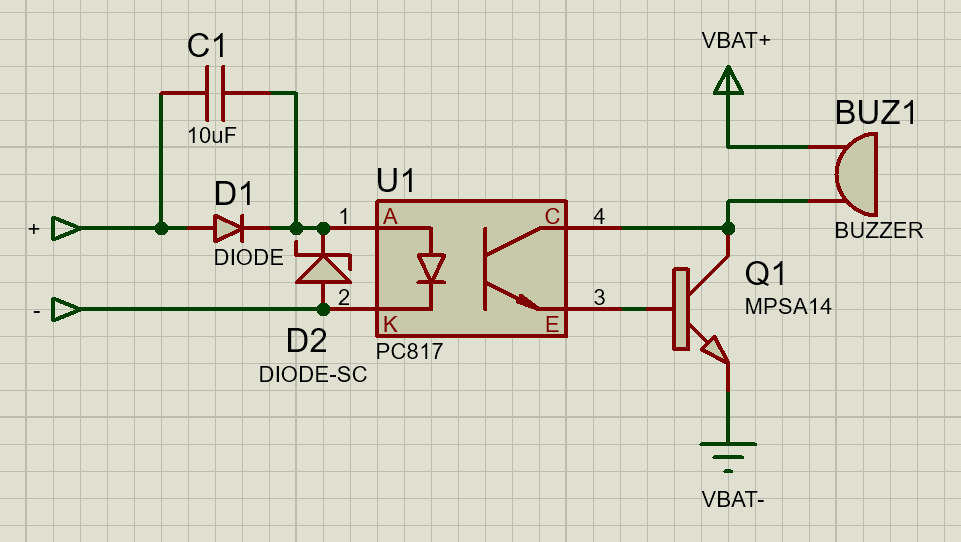

Очередная итерация "продвинутой" пищалки для 830.
Смысл тут такой.
Вход (слева) подключается в параллель к токоограничивающему резистору омметра (он обычно или постоянный на 1.5 кОм, или PTC). Мультиметр должен быть включён в режиме диодной прозвонки.
Диод (или набор диодов) D1 нужно подобрать так, чтобы при замкнутых щупах оптопара была надёжно открыта, а при подключении к щупам диода с прямым падением 600 мВ - полностью или почти полностью закрыта. Также необходимо проверить, чтобы БЕЗ диода D1 (замкнуть его перемычкой) оптопара была открыта в обоих случаях. На некоторых приборах (UNIT M830B) достаточно обычного 4148, на других приходится последовательно включать диод Шоттки или подгонять порог срабатывания резистором. Конкретные параметры зависят от сопротивления токоограничивающего резистора, от напряжения внутреннего источника в мультиметре и от характеристик оптопары.
Конденсатор нужен для прозвонки диодов. При подключении к щупам диода ток через конденсатор идёт в оптопару и открывает её. Но как только конденсатор зарядится, диод D1 погасит часть входного напряжения и оптопара закроется. Соответственно при подключении исправного диода пищалка издаст короткий "бип" и выключится. При замкнутых щупах или при пробое проверяемого диода пищалка будет издавать непрерывный сигнал.
Диод D2 нужен для быстрого разряда конденсатора при разомкнутых щупах (чтобы не приходилось ждать перед следующей прозвонкой). Прямое падение у него должно быть существенно меньше, чем у D1.
Транзистор Q1 ставим в зависимости от типа пищалки. Некоторым достаточно обычного BC547, но для очень мелких китайских пищалок с большим током потребления приходится ставить транзистор Дарлингтона (MPSA13/MPSA14). Можно поставить и полевик с резистором с затвора на исток.
Сама пищалка нужна с генератором (пищит от постоянного напряжения) на 9..12 В.
Добавлено after 23 minutes 19 seconds:
Порядок сборки:
1. Собрать всю выходную часть вместе с оптопарой и подключить оптопару напрямую к резистору на мультиметре. Питание подать после главного переключателя (например, взять вблизи АЦП).
2. Включить мультиметр на диодную прозвонку и замкнуть щупы - раздастся писк. Писка нет - проверяем правильность сборки.
Подключить к щупам диод 1N4007 - также раздастся писк. Писка нет - проверяем, хватает ли входного напряжения для открытия оптопары и хватает ли коэффициента усиления транзистора на выходе (мне пришлось ставить MPSA14). Если при разомкнутых щупах остаётся тихий писк (было на одном экземпляре) - ставим с базы транзистора на эмиттер резистор порядка 1 МОм.
3. Поставить в разрыв входной цепи диод D1 (обычный кремниевый наподобие 1N4148). Снова проверить как в п. 2. Теперь при прозвонке диода писка быть не должно. Если опять в обоих случаях писк - последовательно с D1 включаем диод Шоттки, ещё один обычный диод или резистор 1..10 кОм. При замкнутых щупах должен оставаться непрерывный писк.
4. Поставить конденсатор С1 (10..22 мкФ) и диод D2. Если конденсатор электролитический - ставим с тем же знаком, что и диод D1. Внимание, D2 ставится с ОБРАТНЫМ знаком по отношению ко входу оптопары.
5. Снова проверить как в п. 2. Теперь при прозвонке диода должен раздаться короткий затухающий звук, а при замкнутых щупах - непрерывный писк.
6. Подключить диод одним выводом к соответствующему щупу, а вторым щупом долбить по второму выводу диода не менее 5 раз в секунду. Пищалка должна чётко отзываться на каждое замыкание цепи коротким сигналом. Не отзывается - проверять D2.
Добавлено after 2 minutes 29 seconds:
Забыл добавить, если включить мультиметр на режим "200 Ом", пищалка будет отзываться непрерывным писком на сопротивления до килоома и на диоды. Можно настроить схему и для этого режима, но в качестве D1 придётся ставить два (или даже три) последовательно соединённых диода или светодиод с прямым падением порядка 1.5 В.
Ещё добавлю, если схема собирается на макетке и переделывается на ходу, перед каждой проверкой нужно дожидаться охлаждения компонентов до комнатной температуры - при высокой температуре порог срабатывания оптопары по входному току существенно ниже.
