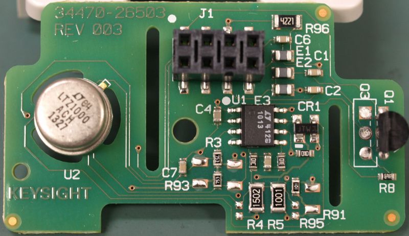

Тем временем на форумах Дейва народ уже обсуждает 34465/70A.
Изменения на уровне железа иллюстрирует хорошо анимация 34460A -> 34465A -> 34470A
34465A: LM399
34470A: LTZ1000A, 15k / 1k делитель, фотографии ИОН
Для ACAL похоже используется пленочный резистор VH102ZT 10K000 1%. Линк на форум.

ничего себе, как они платку с LTZ перевоплотили :)

Ага, термонагруженные участки отделены таки пропилами, и пятачок под ЛТЗ тоже окружён вырезами. К чему и призывали уважаемые Lymex Zhang, Mickle и фирма Datron. Тепловых якорей, правда, пока не наблюдается, но возможно, в будущих вариациях увидим и их. Это радует. Значит, названные товарищи указали нам верный путь, за что им искреннее человеческое СПАСИБО!
А уж как убеждённо доказывали некоторые мэтры на родственном форуме http://www.eevblog.com/forum/projects/ultra-precision-reference-ltz1000/ абсолютную бесполезность этих самых вырезов, даже инфрафото выкладывали, тонкую психологическую базу подводили (типа, пропилы остались от предыдущих вариантов платы, а новое поколение инженеров тупо скопировало это решение, не осознавая его смысла), а вот поди ж ты... Инженеров HP/Agilent/Keysight сложно заподозрить в бездумном копировании решений предшественников - предыдущие опоры в их фирме были вовсе без пропилов - как для ЛТЗ1000А, так и для ЛМх99.

Вырезы вырезами, а заявленные спецификации прежние 8ppm/y и LTZ жарится высокой температурой :)
И резисторы непонятные, но на вишаевскую фольгу не похожи. Посмотрим что Keithley сделала в новом 7510, который еще на 1к дороже 34470А.
Не, я уже так не думаю :) Конечно тепловой режим нужно учитывать, но все эти "свастики", якори и т.п. - не более, чем излишество. Особенно для ИОН, который не предполагает питание от батарей.
Без малого 4 года я наблюдал за кросс-корреляцией выходного напряжения 4 плат, 2 из которых были спроектированы с учётом выравнивания интенсивностей тепловых стоков и теплоизоляции, а 2 других - просто размером со спичечный коробок без всяких премудростей. Никаких статистически значимых различий в стабильности за это время я не выявил. Конечно же выборка нерепрезентативна, но для себя я выводы сделал.
Сейчас, если бы мне понадобилось сделать ещё один ИОН, я без всяких сомнений взял бы типовую схему из даташита, даже не смотря на то, что она, дескать, не обоснована и её бездумно копируют производители оборудования. Да копируют. Единственный, кто не стал это делать - так это Datron в своих унифицированных модулях ИОН, где и вырезы, и кольца, и схема нетиповая - всё в одном флаконе. Зачем? Да потому, что так реализован системный подход к проектированию приборов с предельными ТТХ. К примеру, сами по себе эти "свастики" на плате мало что бы дали для повышения долгосрочной стабильности или для снижения влияния реактивных напряжений в конструкции, но в сочетании с другими мерами (как-то PWM управление нагревателем, PWM конвертер 7-10 и пр.) - обеспечивают заявленные 3 ppm/год, или в случае модели 4910/11 - 1,5 ppm/год. Впрочем, указанные ppm вовсе не гарантированы конструктивно. Как недавно выяснилось из документов Datron, все эти модули "specially conditioned". Сколько лет они "conditioned" - пока остаётся без ответа.
Соглашусь с тем, что некоторые данные из даташита LTZ1000 сомнительны или не вполне достоверны. К примеру, коэффициенты аттенюации, которые показывают как изменится выходное напряжение ИОН при изменении сопротивления какого-либо резисторов обвязки. 4 года назад я нашёл и перепостил результаты, полученные уважаемым Lymex Zhang, из которых следует, что фактически требования к резисторам обвязки LTZ1000 менее строги, чем это следует из даташита. Не так давно я давал ссылку на огромную статью с матмоделью и результатами расчёта для LTZ, где были получены аналогичные результаты. Но вот смотрю, на eevblog страницы с 70-й вновь начинается эпопея: а не перемерять ли нам характеристики LTZ, а не сделать ли LTSpice модельку, а смотрите - в даташите-то неправильно написаны коэффициенты, и ещё резистор последовательно со стабилитроном снижает общий ТКН и т.д., и т.п. :)) Видимо есть такая международная забава - каждый год LTZ1000 исследовать. Может и правда через сотню-другую страниц найдётся что-то стоящее.

Mickle, а зачем тогда, по вашему мнению, пропилы вокруг ЛТЗ вдруг стали делать Keysight'овцы? На какой эффект они рассчитывали?

Справедливости ради, стоит отметить что иногда дельные вещи попадаются и на eevblog :). В конце-концов все зависит от цели поставленной при постройке ИОН.
Кому-то важен сам процесс ради процесса, кто-то пытается выпилить последний ppm, а кто-то просто ИОН для АЦП/ЦАПа собрал по типовой схеме.
Для себя тоже решил не делать никаких слотов, достаточно выровнять медь по плате и все хозяйство хорошо изолировать от воздушных потоков.
К тому же типовая схема из даташита уже проверена десятилетиями в промышленных приборах (причем это не только мультиметры и стандарты, спектроанализатор WG SNA23/SNA33, страница 227 тоже имеет LTZ к примеру). А изобретать что-то свое может и принесет выгоду, но никто гарантий не даст что все будет работать также через год, через 5 лет.
Товарищи из K скорее исходили из принципа системного подхода, и метода кашу медом не испортишь. Да и резисторы SMD, они могут быть более чувствительны к деформации платы из-за
температурного сжатия-расширения.
Судя по долгосрочной стабильности 18 ppm/год, явно не для улучшения режима работы LTZ. Однако стоит посмотреть на аналогичную плату Advantest 6581. Пазы в этой плате расположены только с одной стороны LTZ и защищают разъём от температурного градиента. В ИОН 34470A есть не только разъём, но и множество SMD компонентов, также чувствительных к градиентам температуры.

Mickle, xDevs, спасибо, ваша точка зрения понятна. Но, поскольку у меня ЛТЗ использованы исключительно в ИОНах, предусматривающих автономность с аккумуляторным питанием (об этом варианте упоминал уважаемый Mickle), то я о проделанной фрезеровочной работе сожалеть не стану.
Тем более, что единственный ИОН на ЛТЗ, в котором не было сделано пропилов, показывает загадочное "дыхание" выхода на суб-ппм-ном уровне. По шумам он наилучший, но из-за этого "дыхания", превышающего размах шума в несколько раз, формальный замер шумов даёт наихудший результат. С причинами этого ещё предстоит разбираться, пока же тестирую усилитель, который позволил выявить эту бяку.
