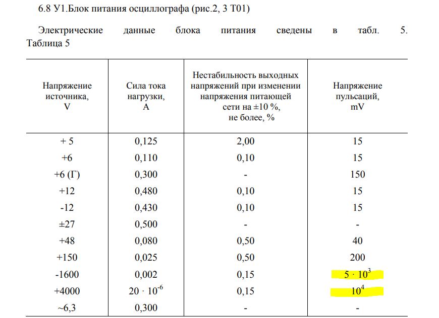

Уважаемый Croma! Я, вероятно, нечётко сформулировал вопрос. Речь идёт о измерении уровня пульсаций высокого напряжения. Ведь не просто так ВВ провода экранируют! А методы измерения ВВ напряжения-очевидны!
С уважением, Taumata!
 Заголовок сообщения: Re: Осциллограф на ЭЛТ своими руками.
СообщениеДобавлено: Чт авг 14, 2025 00:24:15
Рейтинг сообщений: 150
Зарегистрирован: Ср ноя 24, 2010 07:34:47
Сообщений: 614
Не знаю, что прописано в технологических картах на узлы осциллографов. Но, к примеру, у некоторых высоковольтных испытательных аппаратов нормируется коэффициент пульсаций выходного напряжения. Например, для АИД-70Ц это не более 3%.
При поверке этот параметр измеряется и протоколируется.
Как и чем измеряют - прописано в АИД-70Ц. Руководство по эксплуатации.
На рис.14 схема подключения осциллографа.
В п.2.3.1.2.13 расчет коэффициента пульсаций выходного напряжения.
Там далее еще два параметра с помощью осциллографа измеряют...
Одна из проверяемых точек - 60кВ под нагрузкой... :roll:

local07! Спасибо за совет! Но! Какой коэффициент пульсаций допустим? Ладно, не буду мучить коллег, заэкранирую провода ВВ, как это сделано в заводских осциллографах.
СообщениеДобавлено: Чт авг 14, 2025 15:10:48
Рейтинг сообщений: 49
Зарегистрирован: Ср июн 25, 2014 20:45:38
Сообщений: 82

Труба то какая?
17ло2и ВВ провод экранирован, анод точно, катод не помню
СообщениеДобавлено: Чт авг 14, 2025 16:15:37
Зарегистрирован: Чт янв 18, 2024 05:33:32
Сообщений: 100
Откуда: северск. томская обл.
Taxx! Спасибо за таблицу! Труба 11ЛО5И
СообщениеДобавлено: Пт авг 15, 2025 11:35:57
Карма: -4
Рейтинг сообщений: 102
Сообщений: 930
Эти пульсации ВВ исчезающе малы что бы стоило обращать на них внимание.
Тип трубки так же особого значения не имеет.
У всех принцип действия один и разница в режимах невелика.
