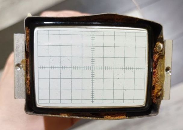

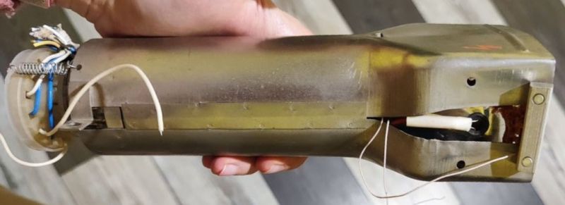

bat_boy писал(а):
распродаёт неликвиды оставшиеся после варварской разборки (все экраны на передних креплениях немного погнуты, как будто их выворачивали из места установки, не выкрутив винты).
Если погнуты только крепления - не заморачивайтесь, ничего страшного. Нужно чем-то зажать
эти крепления (не плоскогубцами!), например, какой-то струбциной, или в тисках с ровными
губками. И аккуратно, не спеша, попытаться выгнуть, как надо. Только не стучать молотком!
ИМХО, это практически не ухудшит магнитные свойства. Даже, если сам экран немного
перекосило - его тоже можно попытаться выправить подобным образом, не прилагая больших
усилий, лучше через деревянные прокладки. А вот если он придёт к вам, весь покорёженный -
даже не знаю, что посоветовать. Попытаться выпрямить и использовать, как есть? Или, всё же,
попробовать отжечь?
Но учтите - при отжиге пермаллоя на воздухе он покрывается окалиной. Я уже не помню,
но в этой окалине что-то есть нехорошее, связанное с магнитными свойствами. Не зря же,

Пришла вторая трубка с экраном.
Немного хуже чем ожидалось первоначально, но выхода другого нет, буду всё перебирать отмывать и что-то решать по аккуратной правке.
