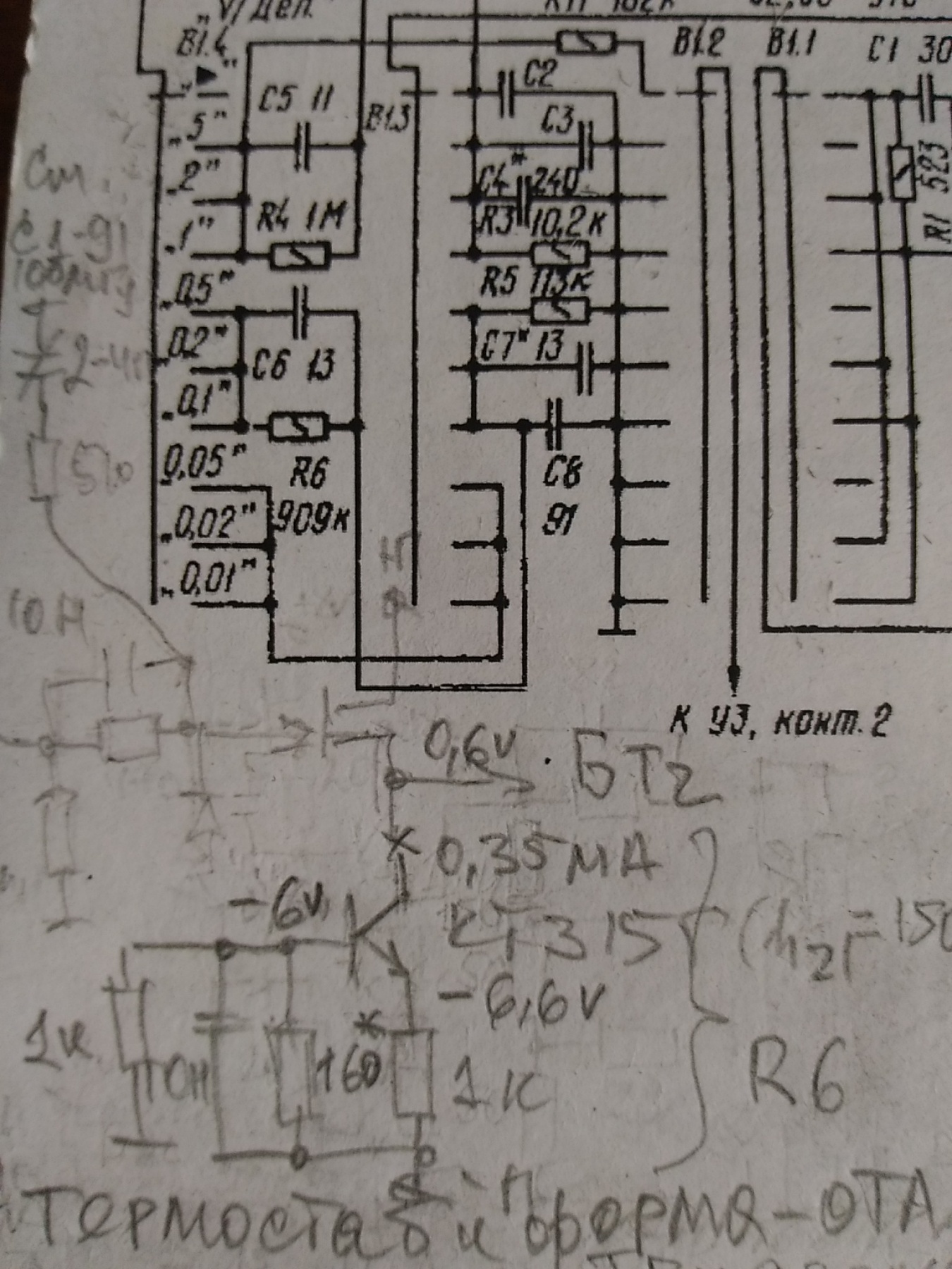

Свой С1-94 я настраивал для продажи. Так и не продал – лежит до\ма без дела – не собрался видос про него снять, для Авито.
Сделал две важных доработки (кроме замены дохлых электролитов и подстройки конденсаторов в УВО.
1) Заменил резистор R11 в истоке Т1 УВО на источник тока. Это повысило термостабильность и убрало скачки луча при переключении диапазонов УВО. Схема источника тока -
https://img.radiokot.ru/files/92893/2xer6ko5hi.jpg

1.Введение источника тока в исток Т1, причем если сделать на деталях СМД получится маленькая платка,которую можно подвесить на проводах."Заменил резистор R11 в истоке Т1 УВО на источник тока" Наверное Вы имели в виду резистор R6 сопротивлением 11ком.

konstz50, с доработкой схемы HOLD в C1-94, он становится гармоничным, сбалансированным для своего времени, прибором.

Я рассказывал об этой работе ранее - имеющиеся у меня 74HC14 в связке с электронным коммутатором синхронизации, адски звенят, что, в общем, решается добавлением резисторов на выходы ЭП, что приводит к двадцатикратному повышению выходного сопротивления этих ЭП, сводя преимущества их установки на нет.
Глядя на это безобразие, я сделал блок управления БР на одной 74НС14, с коммутацией всех сигналов механическими выключателями. Эта схема работала очень стабильно до длительности ЛНН 0,1мкС (я тестил её с источником тока по мотивам С1-118, потому что с интегратором, достижение столь коротких импульсов требут усложнения цепи разрядки интегрирующего конденсатора). Однако, отказ от второго корпуса ИС потребовал добавки транзисторов, для сохранения логики работы, и, в общем, потребовал 34 детали, не считая самой ИС.
https://files.domcxem.ru/infocenter/%D0 ... HC14_1.jpg
В конечном итоге я врнулся к БР по мотивам ОСУ-10 на двух ИС ТТЛ серии К555, что требует в три раза меньшего количества деталей за счёт применения синхронных триггеров (К555ТМ2 - один на запуск развёртки, второй на контроль синхроимпульсов в авто режиме), а источник тока оставил тот же, от С1-118, отлично показавший себя ранее.
Вместе с УГО получилось вот так.
https://files.domcxem.ru/infocenter/%D0 ... 015%20.jpg
Малюсенькая макетка на две колодки ИС - это и есть сам БР. Остальное - источник тока, сброс и электронная коммутация СИ. Причём электронный коммутатор напаян поверх формирователя ЛНН так как я собирал его уже после того как надёжно отладил саму развёртку с формированием ЛНН во всём рабочем диапазоне. И ничего не звенит. На макетке, у меня, накрепко, припаяны только колодки ИС. остальные детали, просто вставлены в отверстия и распаяны на контактах колодок - фактически, тот же объёмный монтаж. Макетку взял потому что у меня колодки из советской бронзы или чего то ещё хуже, что не держит олово даже под кислотным флюсом. Чтобы монтаж не разваливался, так собрал.
УГО получился странным. Я взял силовую часть на КТ940 - каскад с ОБ и импульсный ЭП от УГО Н3015-
https://files.domcxem.ru/infocenter/%D0 ... %D0%98.jpg
А сам усилитель - выходной каскад УВО осциллографа С1-90 (девяносто) - предшественника С1-94. Для примера, по такой же схеме, на транзисторах обратной полярности, построен входной каскад УВО С1-71 (100МГц)
https://files.domcxem.ru/infocenter/%D0 ... A11-90.jpg
Получился усилитель, который при питании 190В, формирует стовольтовые импульсы длительностью 0,1мкС в горячем и холодном плече, на пределе усиления, и импульсы ампплитудой ок 150В, при длительности ЛНН 1мкС с хорошим запасом по зуммироанию и симметрии в горячем и холодном плече.
https://files.domcxem.ru/infocenter/%D0 ... 9D3015.jpg
Забавно, что добавление корректирующего конденсатора в эмиттеры первого каскада УГО на BC557, подобного С3-62пФ в УВО С1-90 никак не влияет на амплитуду выходного сигнала самодельного УГО на самых быстрых развёртках, и, так же, не выявлено влияние напряжения (12В-0В) на базах выходных транзисторов, включённых с ОБ на форму и амплитуду выходного сигнала.
https://files.domcxem.ru/infocenter/%D0 ... %D0%92.jpg
https://files.domcxem.ru/infocenter/%D0 ... 0X-Mag.jpg
В следующих опытах попробую выкинуть пару КТ940, включённых с ОБ, на выходе УГО (подобны VT9 VT13 в УГО Н3015) и добавить на вход этого УГО дополнительный каскад усиления ЛНН хоть в два раза, как это сделано в ОСУ-10. Такой усилитель, на двух транзисторах PNP, я уже собрал/ Он инвертирует пилу и усиливает её в сторону -12В, что плохо стыкуется с реализованным УГО. Надо попробовать собрать его на транзисторах NPN - один - усилитель, второй - повторитель - оба охвачены параллельной ООС по напряжению, для обеспечения минимального выходного сопротивления. Посмотрим - удастся ли, таким способом, поднять амплитуду ЛНН, длительностью 0,1мкС хотя бы до 150В. Попытки контролировать выходное напряжение УГО парафазно, подключив щуп и общий провод выносного делителя, к горячему и холодному выходам УГО, красивой картинки не дали из за дикого звона на длинных проводах. Если на 1мкС, удвоенная амплитуда ЛНН, покрытая волной, ещё отображается, то на 0,1мкС происходит и резкое падение уровня пилы и искажение формы. Тонкую настройку нужно будет проводить на реальной ЭЛТ, с печатной платой БР и УГО в сборе. На макетках, такие сигналы не отшлифовать...
