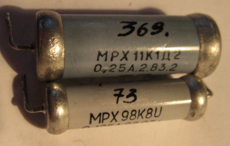

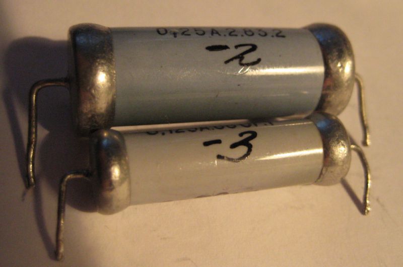

Нашлась парочка с двойной маркировкой
С сопротивлениями 11.1008к и 98.8024к

Логично предположить, что на левом фото маркированы некие порядковые номера (м.б. по электро- или монтажной схеме), а на правом вполне вероятен ТКС.
Вроде бы и логично. Но зачастую такие "номера" нарисованы на резисторах, количество которых в схеме - не более десяти. а номера при этом трёхзначные.

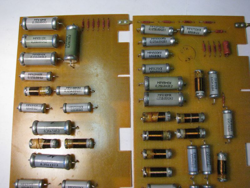

Пы.Сы. в продолжение моего вопроса к Михаилу - пару фото (прошу прощения и за качество и за плохую читабельность. фотографировалось для "внешнего вида". )
https://yadi.sk/i/57FCmGEieymEW
https://yadi.sk/i/0omOenbQeymTY
второе фото - внутренности делителя Р35 (делали на ЗИПе для расширения пределов измерения потенциометров). Там всего 29 резисторов,если подсчитать все подгоночные и подстроечные элементы. При этом мегаомные сопротивления - не под номером "29" и уж никак не под номером "290"

Пы.Сы. На первом фото крайний справа резистор(меньшего размера) - 14,5. А на рядом стоящем , бОльшем резисторе (вверх ногами) маркировка на бумажке - "145"

Думаю всё же,что это отклонение от номинала и ТКС в ррм-ах.
Точкой можно указать знак отклонения.
Такие изделия выпускались не тысячными партиями.Да и какие
технологии были на то время.Ручная подгонка доминировала.
Не представляю какой обьём мукуллатуры сопутствовал бы изделию
с логикой авиастроения :))
Как ни странно,рядом с такими резисторами находятся подгоночные.
Похоже мысль Михаила о кропотливой подборке элементов всё же
самая реальная.
