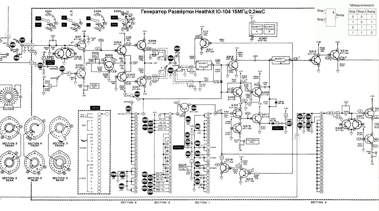

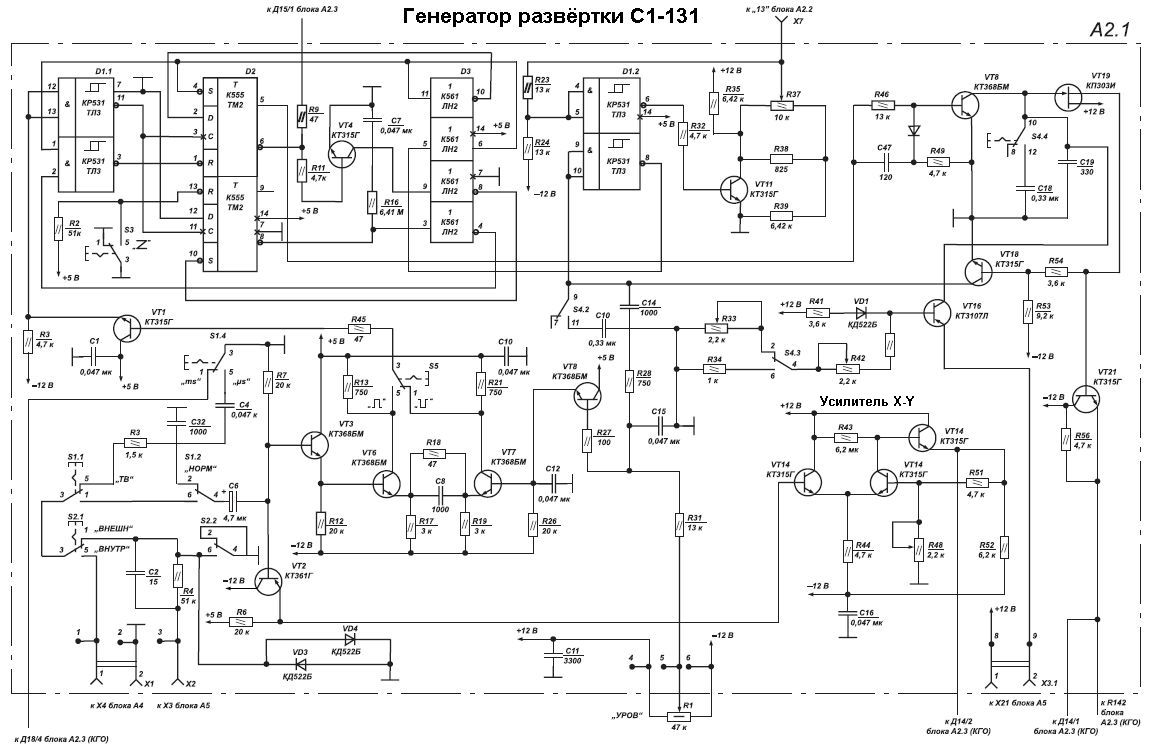

Коллеги привет,
Сейчас провожу опыты с ГЛИН по схемам Дорофеева
https://files.domcxem.ru/infocenter/%D0 ... 96-11.djvu стр 32
И классикой из С1-118, С1-131, КТ-04 итп.
https://img.radiokot.ru/files/92893/2gg2o6tir4.jpg
Обе схемы показывают отличные результаты по линейности и масштабируемости ЛНН при амплитуде выходного сигнала до 8 Вольт.
В схеме Дорофеева, линейность наклонного участка пилы реально регулируется в небольших пределах, резистором низкоомным ПОС, который он добавил, в исходную схему, взятую из БР осциллографа Н313, с переворотом полярности транзисторов.
https://files.domcxem.ru/infocenter/%D0 ... %9D313.doc
Обе схемы обеспечивают длительность наклонного участка пилы, равным 0,05 мкС ( ок 5нС/Дел при годном УВО) с времязадающим конденсатором 22пФ и добавочной ёмкостью затвора .
0,05мкC - ЛНН
https://img.radiokot.ru/files/92893/3hk1f42tq8.jpg
4мкС - ЛНН
https://img.radiokot.ru/files/92893/3hk1f2ukg1.jpg
И вот решил я улучшить схему ИП от ГЛИН С1-131, заменив креистор сопротивлением несколько килоом, в истоке ИП, на источник тока на биполярном транзисторе, как сделано в старом осциллографе Heathkit IO-104
https://img.radiokot.ru/files/92893/3hk1dkuz2x.jpg
и в новом осциллографе Rigol DS-1054Z
https://files.domcxem.ru/infocenter/%D0 ... %20End.doc
Добавил я этот источник тока и не получил никакой разницы ни на предельный скоростях развёртки ни на длинных развёртках.
ЛНН не изменяется вообще никак по внешнему виду и положению относительно нулевой линии. Термостабильность тоже отлдичная. Единственная замеченная разница - при регулировании тока истока, истокового повторителя от 0,5 до 5мА, (говорим про схему БР С1-118, С1-131) изменяется время спада ЛНН - время разряда времязадающего конденсатора.
Теперь я в раздумьях - нужен ли активный источник тока в затворе транзистора истокового повторителя БР или достаточно обычного резистора, как сделано в упомянутых советских осциллографах?
Я помню, что в УНЧ, наличие источника тока в эмиттерном повторителе, уменьшает уровень искажений при больших уровнях входного сигнала. А какая польза в источнике тока ИП БР, по "классической" схеме?
Какой эксперимент на имеющемся макете вы предложите поставить, чтобы была очевидна польза от введения источника тока, в исток повторителя БР, по схеме, подобной С1-118, С1-131?
Заранее благодарю.
С уважением, ВикторС.
все схемы не смотрел, посмотрел С1-131.
Там резисторы в нагрузке ИП питаются не от общего, а от -12В. То есть, это такой несовершенный источник тока из резисторов. Кроме того, за ИП следует ЭП. так что ПТ работатет в легких условиях.
Источник тока в теории желателен, потому что ПТ несовершенен и коэфф. передачи ИП приближается к 1 именно в таком варианте: ИП с источником тока, следом ЭП. Проще всего КПС104 или два подобранных из импортных ПТ тоже ничего.
Городить ист. тока на БТ можно если ПТ дефицит или дороги.
На практике, раз для вас работает - разница не заметна - зачем усложнять?

add.ocean,
Спасибо за внимание к моему вопросу. Всё верно, ПТ в истоковом повторителе БР, соединён, истоком, с резистором 10КОм, сидящем на -12В. С Истока, сигнал поступает на базу ЭП, с эмиттерным резистором - подстроечником 4,7КОм, тоже на -12В. С эмиттера ЭП, сигнал предполагается подавать на вход УГО, а с движка подстроечника - на схему Hold.
ИМХО, источник тока, особенно на ПТ, в истоке ИП, и ЭП за ним следом, особенно актуален на входе УВО, где критически важен коэффициент передачи, максимально близкий к единице. В БР и фронты пологие и частоты ниже. Потерю в передаче сигнала через ИП можно, без проблем, вытянуть в УГО.

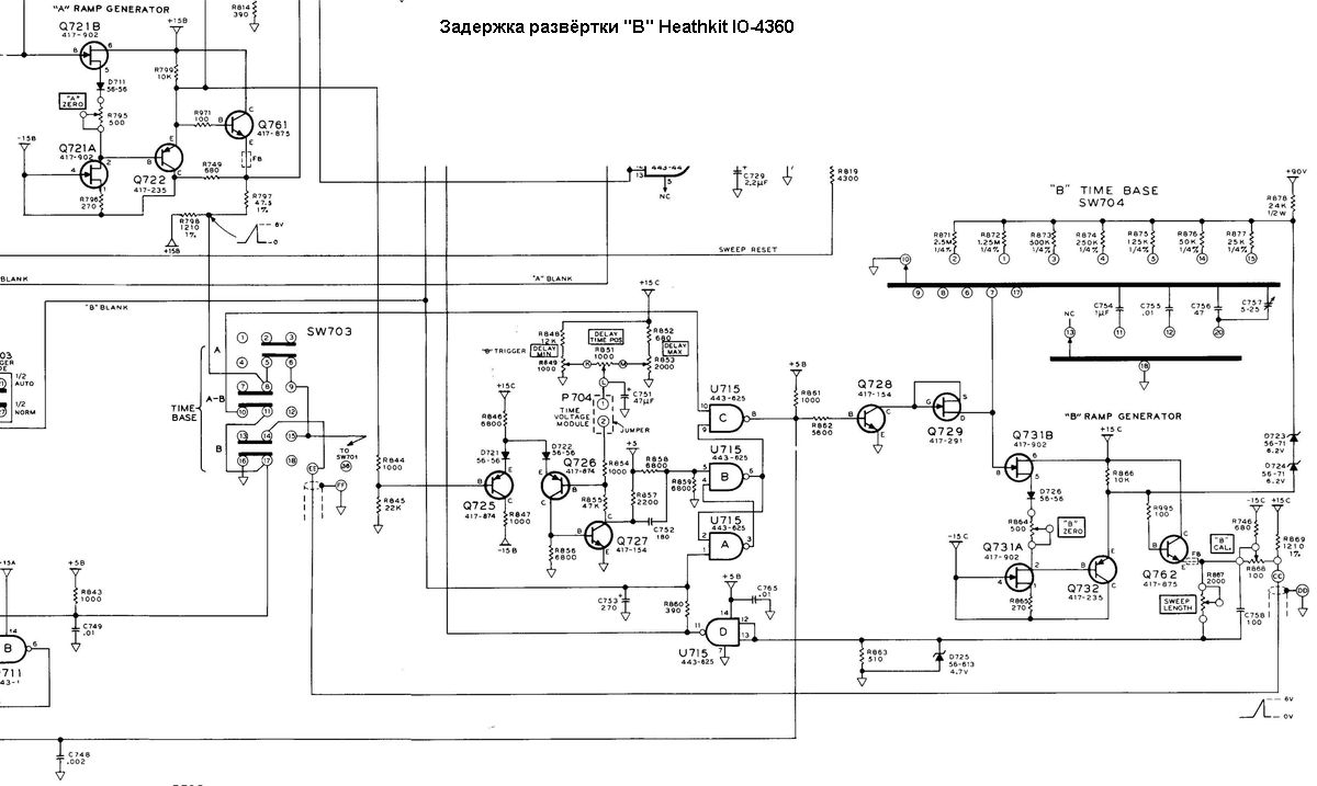

трищи осциллостроители.
некоторое время назад ковырял GOS-6051/
там нет полноценной второй развертки, но есть функция "почти то же самое", а именно:
включается растяжка (есть переключение х5 х10 х20), и растяжка видна одновременно с основной разверткой (есть ручка смещения).
все ровно как у взрослых
подумалось что внедрить такую функцию в любой скоп просто:
рассмотрим для понимания одноканальный режим.
надо сделать, чтобы ключик растяжки (в ВК X) коммутировался полевиком через деление на 2, в такт с переключением каналов. Этот же сигнал нужно подавать на отдельную цепь смещения (такую же как смещение лучей по Y)
В случае 2-х канального скопа надо внедрить делитель на 4.
Глпавное что новых узлов и деталей - минимум.
Коммутировать усиление полевиком правда надо за время обратного хода, но как показывает практика - это не так уж и быстро.
В режиме "прерывистый" это, само собой, не работает.

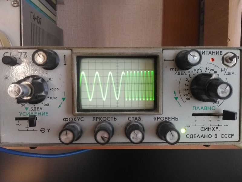

Вот картинка с моего одноканального С1-73, почти без переделок -
Сигнал формируется функциональным свип - генератором НЧ, выдающим или переменный тон от 70Гц до 80КГц или пачки имульсов НЧ+ВЧ, частоты которых задаются по отдельности. Чтобы сформировать пачки импульсов, потребовалось пилу развёртки подать на двухтранзисторный ТШ, формирующий меандр, с переключением на половине амплитуды ЛНН, а сигнал с выхода ТШ, на плевой ключ, который изменял управляющее напряжение ГУН.
Развивая эту идею в направлении переноса в осциллограф, формирователь импульса переключения скорости развёртки, можно делать по схеме от осциллографа Heathkit IO-4360 - просто и со вкусом. Я тестил подобные транзисторные тиристоры, для использования в формирователях автоколебательного режима развёртки - они ОЧЕНЬ быстрые и реагируют на тончайшие иглы управляющего сигнала.
Для быстрой коммутации времязадающей ёмкости ЛНН, можно использовать электронный ключ с НЕ насыщающимся транзистором, часть базового тока которого, отводится в коллекторную цепь, как показано на рисунке :

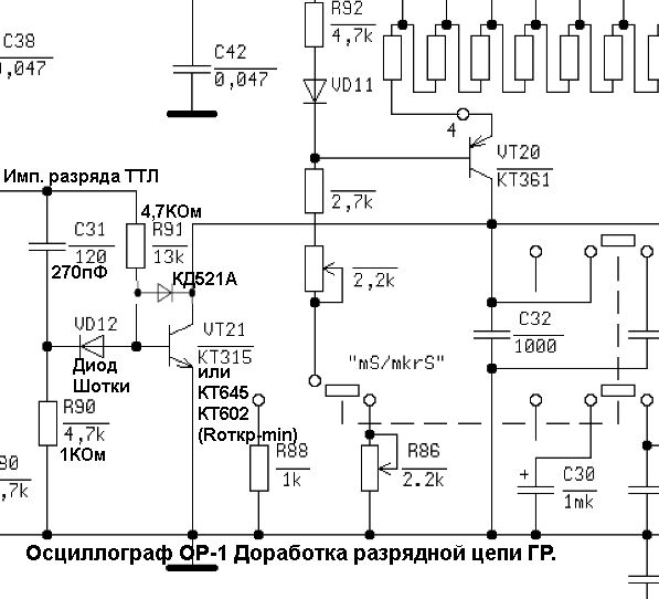

Коллеги привет,
В рамках опытов с ГЛИН по схеме С1-118 и её модернизацией, попробовал прикрутить электронную коммутацию диапазонов мС - мкС, используя перевёрнутый NPN транзистор, как показано на схеме, для аналоговых сигналов, оставив только ключевой транзистор, с времязадающим конденсатором в эмиттерной цепи.
Получил простую и надёжную коммутацию с высокой термостабильностью.
Важное наблюдение, для НЕ искажённой коммутации быстрых развёрток подобным, перевёрнутым, ключом, требуется увеличивать ток базы коммутирующего транзистора.
В моём случае, напряжение закрывания ключевого транзистора - -5В, задаётся делителем, а открывание - +12В, напрямую,с шины питания, через коммутатор диапазонов мС-мкС. Базовый резистор коммутирующего транзистора, сопротивлением 5,6Ком, надёжно задаёт ток для ЛНН длительностью 0,5мС и более, а чтобы получить не искажённое ЛНН с длительностью 0,2мС и 0,1мС, потребовалось уменьшить базовый резистор до 560Ом. Теперь полная красота - длительность ЛНН коммутируется на три порядка при сохранении длительности рабочего участка.
