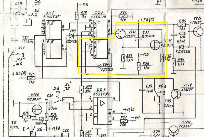

Известная схема от С1-94 v3. Она же Сага, она же ОР-1 .
Я ужасно извиняюсь. Помогите, пожалуйста ,понять назначение этого узла в развертке.
Второй триггер и два транзистора.
Понятно, что это формирователь каких то "иголок" для входа S второго триггера.
Эти иголки настолько тонкие, что осциллограф их не видит. На эмиттере их еще видит "цифровая ловушка", но на стоке и на входе S ловушка уже их не фиксирует. Или они столь короткие или кп303 на них не реагирует.
Да и сам формирователь мягко говоря странный - зачем задействовано -12v посреди ттл? Может это рудимент от С1-94 первой версии?
В среде ттл короткие импульсы можно сформировать - может в те времена корпуса экономили..
//RDRCRJE

qw1261,
Это автомат развертки - ждущий-авто режимы. C33 R86 определяют постоянную времени через которую схема выдает импульс на запуск, если запуска долго не было. Схема идентична такому же участку в С1-118.
Верхний триггер ТМ2 управляет разрядом-зарядом конденсатора ГЛИН. Нижний триггер ТМ2: 1. включает верхний если долго не было прямого хода, 2. не дает схеме авто срабатывать, если прямой ход под влиянием синхронизации случается регулярно.
...наверное.

qw1261,
При наличии СИ, на выводе 6 - лог1, которая, через Д10, держит вход 13 в НЕ активном состоянии. Когда импульсов запуска развёртки долго нет, Т17 закрыт, С33 заряжен, на эмиттере Т17 0В. ИП, на Т18, передаёт этот 0 на выв 4, активируя его. В триггере, на выходе Q5 встаёт 1, а на Q6 - 0. Диод Д10 больше не подаёт лог 1 на вывод 13 и он подтягивается к нулю через R79. От этого на Q9 устанавливается лог 0 и Т21 закрывается для нового запуска луча.
С уважением, ВикторС.
 Заголовок сообщения: Re: Осциллограф на ЭЛТ своими руками.
СообщениеДобавлено: Вт апр 09, 2024 12:46:52
Зарегистрирован: Сб мар 23, 2024 22:46:54
Сообщений: 9
Под эмиттером резистор 5 мегаом? Там порядок времени секунды что ли?
Неужели это все стоит чтоб в ттл систему лезть с минус 12 вольтами?
Можно же организовать все на одном кмоп корпусе..
//RDRCRJE

Откуда: Санкт Петербург
-12В там только для ускорения процесса. Защитные диоды внутри ИС ограничивают до -0,6. КМОП, Быстрый, в то время не делали. Постоянная времени - около секунды, чтобы авто режим не включался при исследовании сигналов в единицы герц и в то же время, небыло долгого отсутствия луча на экране, когда щупы отключены.
Коллеги, у кого есть осциллограф с такой схемой авто режима - посмотрите, пожалуйста, как меняется яркость луча, в АВТО режиме, БЕЗ сигнала на входе, когда скорость развёртки максимальна - например, 0,1мкС/дел. Вангую, что луч будет намного тусклее, чем при 50мС/дел. :idea:
Не то и не другое - ОР-1М ,который я как раз ковыряю.
Щуп не подключен, развертка внутренняя.
В диапазон mS - луч ярче на медленных развертках, но разница незначительна.
В диапазоне uS - все наоборот - если на быстрых развертках выставить мин яркость, то при замедлении время\дел - луч вообще исчезает.
//RDRCRJE

Как говорится, "Обрезание украшает!" :idea:
Теперь мне интересно - что хотели выиграть, построив столь ссложный, многодетальный, выходной каскад УВО Актаком 1062, для натянутой за уши полосы 60МГц? :kill:
Для сравнения - у С1-65А, с честными 60 МГц полосы, выходной каскад УВО - классический каскод с запаралелленными, для повышения общего тока, транзисторами ОЭ. :solder: :solder: :solder:
