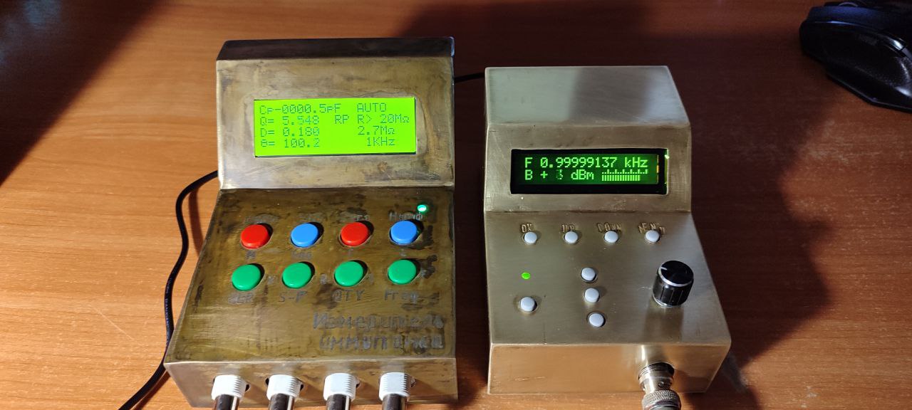

Сделал корпус из латуни, в семействе хороших приборов пополнение :)
Спасибо автору за отличное устройство :beer:
