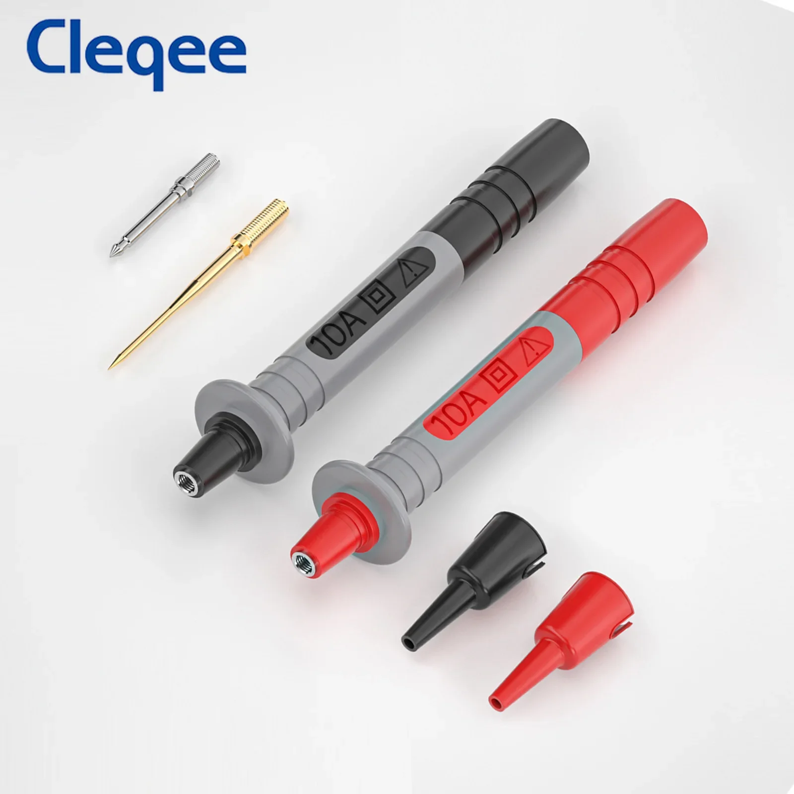

Mursik писал(а):
Как же их нормальные то найти?
Поищите BST-050, может быть дороже обычных, но щупы стоят своих денег.
Ссылка просто для примера, по цене нужно поискать, может какая распродажа еще идет, или на другом маркете.
https://aliexpress.ru/item/100500307167 ... 3791345604
ух-ты какие классные, посмотрел в этом магазине сменных иголок не нашел, они есть в свободной продаже, чтобы потом заменить можно было?
Официальный магазин этого производителя есть на Али?
Я себе покупал пользуюсь, попроще немного:
https://aliexpress.ru/item/32870411676. ... 5433767240
Добавлено after 5 minutes 1 second:
Друзья, класс на Озон все есть:
https://www.ozon.ru/search/?from_global ... able+probe
ОПС, пропустил я сообщения до этого, об этом уже писали.
Но для меня есть один минус, они не универсальные, к ним нельзя обычные бананы 4 мм подключить, как к тем которые у меня в пользовании. На моих я меняю на любые стандартные щупы, иголки, крокодилы. А здесь возможно более качественные щупы, но они узкоспециализированные, если я правильно понимаю.

из стандартных мне нравятся флюковские но именно от дешевых моделей (те что с иголками из нержавейки),
но как уже сказал для большинства задач использую самодельные, потому что стандартные для моих сценариев подходят плохо и могут устроить взрывы и пожары с гибелью больших человеческих жертв :facepalm: ... ну или просто спалить пару лишних транзисторов, что тоже незачем ;)
короче, мне кажется что господа коты сильно переоценивают важность этого гаджета, если выбирать между 830 с позолочеными щупами за $50 и f87 c щупами от 830 я пожалуй выберу 2е :))

krserv, да, все так
но в дорогие мультики вроде попрежнему кладут приемлемого качества щупы (ну вовсяк в аппы 50x в 2021 еще клали приличные)
их явно не в ес клепают, думаю можно найти ... вопрос только в адекватности такой потери времени на шопинг и денег на кота в мешке
вот напр за 4.5 рубля оч похожи на мои любимые
https://aliexpress.ru/item/1_76162061.html
эти тож похожи
https://www.ozon.ru/product/shchupy-izm ... 3077488624
но хз конечно по фотке не угадать

ну это конечно от задач зависит, но мои любимые это универсальные, с заменой на выходе того что нужно - игла, щуп, крокодил и т.д.
Step by step - practice makes perfect!

на этих крокодилы быстросьемные и колпочки оставляющие только острие. это сейчас стандарт для всех приличных мультиков.
а с резьбами всякими - это ж небыстро да и доп контакт... короче вкусовщинка как обычно.

на этих крокодилы быстросьемные - Но тут нужно смотреть, я стремлюсь к универсальности. Все вспоминаю проданный уже мультиметр Mastech, к которому подходили только его щупы в гнезда, вставляешь другие, почему-то не контачат, так и не понял почему, вроде одинаковые, но значит где-то по высоте отличаются бананы и т.д. Работал только со щупами Mastech.
А Zoiy всеядный, также как и Unit.
Поэтому у меня крокодилы быстросъемные на стандартный выход щупов либо бананы, либо внутреннее гнездо, но они совместимы, бананы туда тоже вставляются в гнездо.
А если крокодилы специализированные, только для определенных щупов, то это уже ограничения в возможностях работы.
