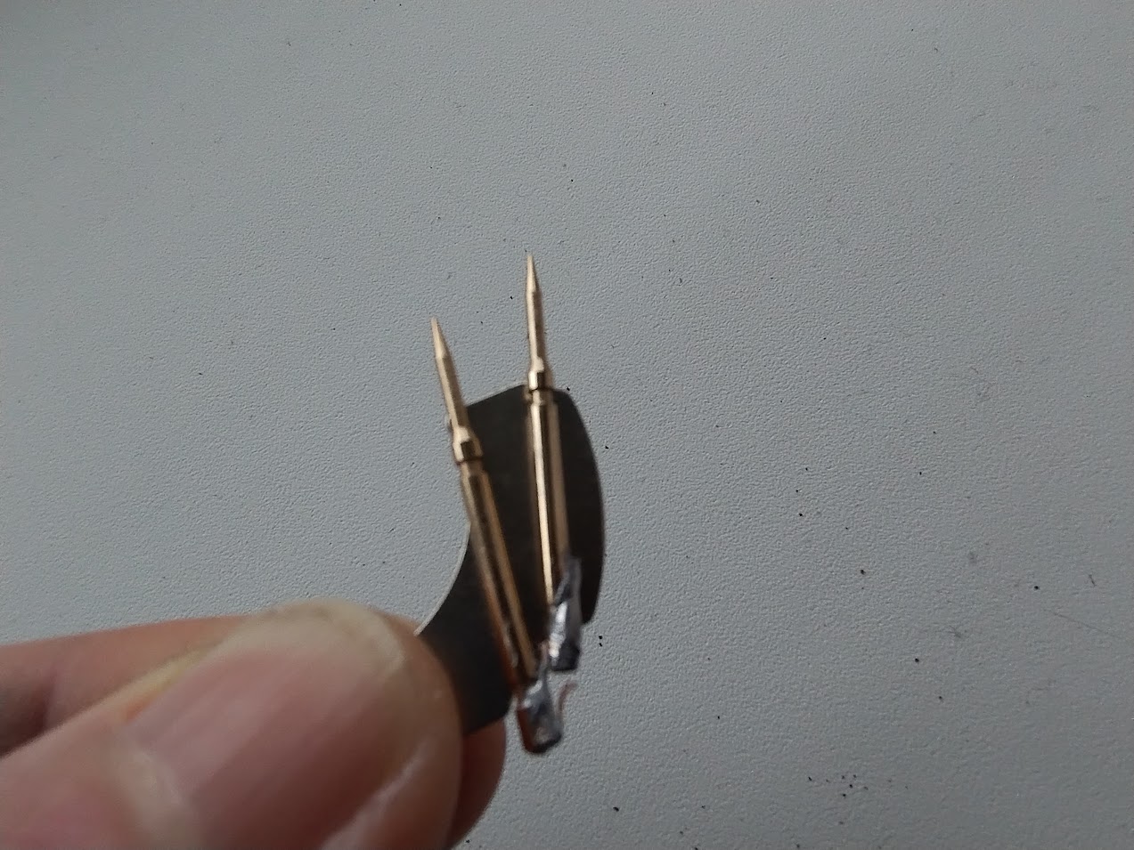

Переключатели тестеров это конечно хорошо, но шнуры тоже немаловажная деталь измерительного прибора.
Сегодня получил шнурки от китайцев. Хотелось с острыми тонкими кончиками, чтоб удобней было в мелочевку современную лезть..
Уже пытаюсь рвать остатки волос на моём черепе - это просто жуть.
https://www.aliexpress.com/item/1005009032943754.html
Вообще всё переврали.
На фото "провод не боится огня!..". Ага. Щазз. Подул феном - поплыла изоляция. Силиконом и не пахнет.
Пробую в тестере на замыкание сопротивление - а оно аж 2 Ома показывает.
Подумал, что где-то может грязь или еще чего..
Взял свой RLC-71, прозваниваю от иголки до штыря - 980 мОм на один провод показывает!
Короче, расстроился изрядно. И не самые дешевые ж провода выбрал. Обидно.
:cry:
Короче, расстроился изрядно. И не самые дешевые ж провода выбрал. Обидно.Изображение[/url]
Зачистить наждачкой поурытие и на иголках и на штекерах до бронзы.Похожие покупал,после зачистки покрытия 20-25мОм.

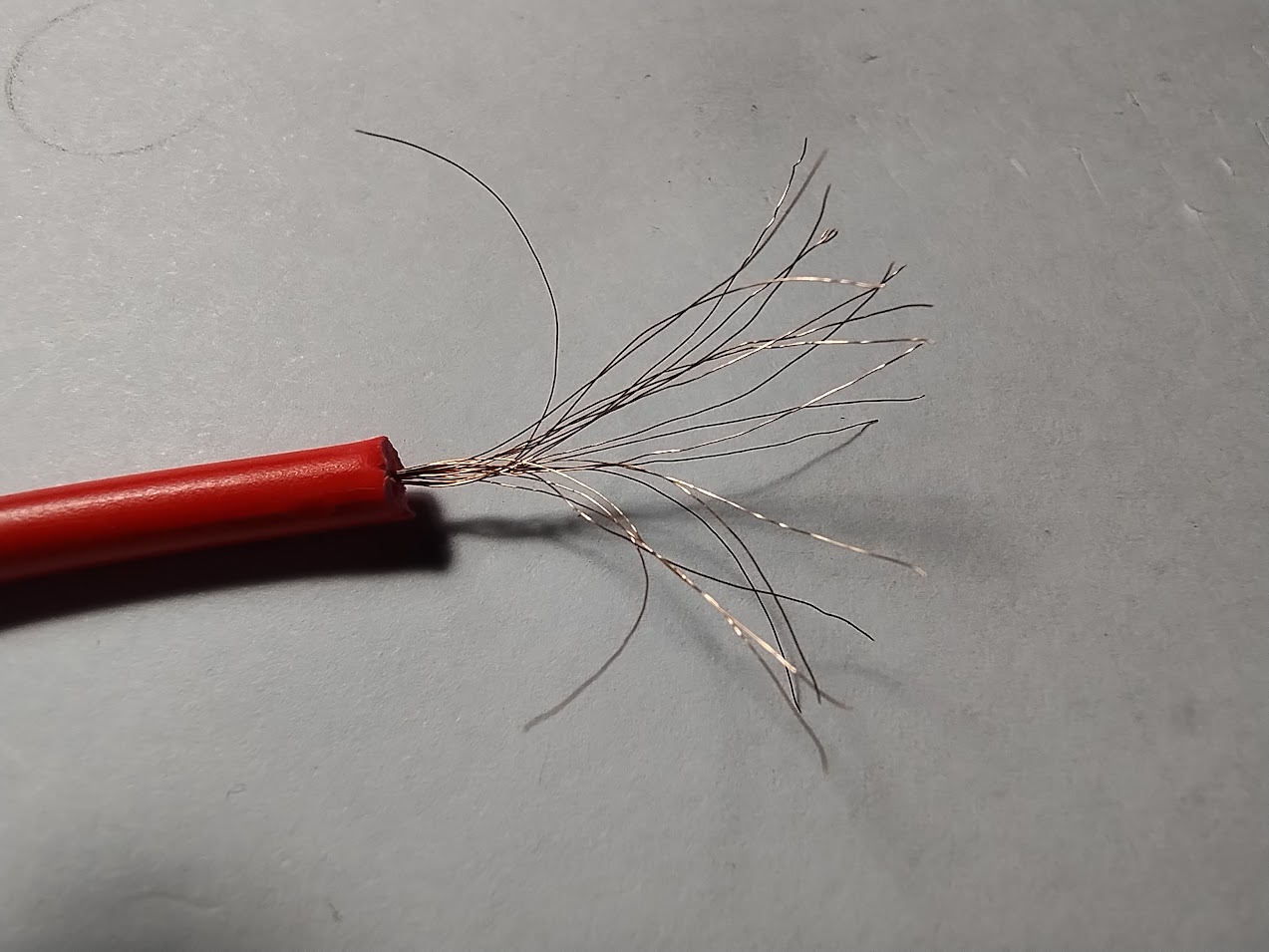

..короче, подолбался, психонул и отрезал шнур. Не знаю, что это за металл внутри, но это не медь. Проводков мало, сечение явно не для измеряемого тока в 10А. После снятия изоляции с конца провода жилки вот так во все стороны растопырились. Пружинят! :shock:
Сам провод дает сопротивление 800+ мОм на куске около 75 см.

В моих "неправильных" щупах иголки оказались из магнитного материала с желтым покрытием. "Бананы" коннекторов вообще утиль - из тонкой жести вроде консервных банок, вообще не пружинящие..
Короче, полный шлак, а не щупы. :cry:
Как же их нормальные то найти? У китайцев описания и фотки как близнецы. "100% высокое качество!.."
