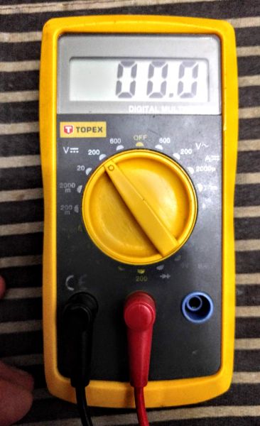

СообщениеДобавлено: Вт янв 16, 2024 22:11:20
Карма: 34
Рейтинг сообщений: 313
Сообщений: 2087
Откуда: Харьков
Рейтинг сообщения: 4
Очередной пациент. TOPEX, модель определить не могу, все надписи на передней панели вытерты. Открываю - сгорели два шунта 1 Ом и 9 Ом, заменил. Включаю - показывает бред во всех режимах, но самое интересное - на омметре на некоторых диапазонах всегда показывает минус. Картина никак не согласовывалась с моими знаниями этой схемы, пока я не догадался померить напряжения на пинах 30, 31, 35, 36. Оказалось, что пин 35 (VREF+) был пробит практически наглухо (килоомы) на минус питания внутри чипа, соответственно на паре VREF висело -5..-6 В вместо +0.1 В. В итоге сюда отправился доживать свой век старый халявный чип с радиорынка, который уже пережил запайку в другой аналогичный приборчик. Хай мучается :))) .
Из интересного - проверка батарей под нагрузкой, причём отображается напряжение, а не ток, как в DT182.
 Заголовок сообщения: Re: Мультиметр DT830, DT832, DT838
СообщениеДобавлено: Чт янв 18, 2024 00:02:04
Карма: 34
Сообщений: 2087
Откуда: Харьков
Чип обзавёлся нашлёпкой :-D догадайтесь, для чего именно.
Добавлено after 5 hours 4 minutes 4 seconds:
Не догадались?
Да, эту схему при использовании мелких SMD деталей можно засунуть на фрагмент макетной платы размером 3*2 ячейки.
