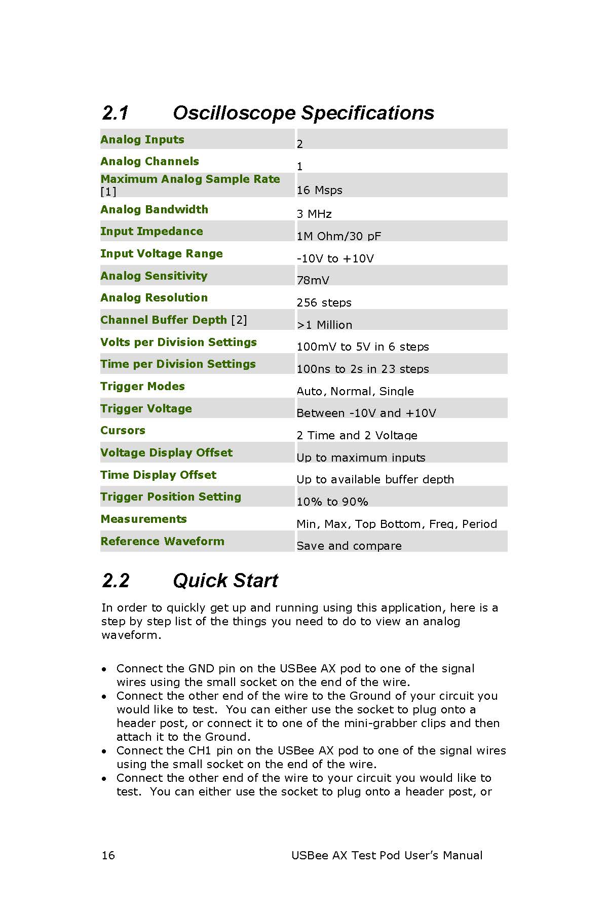

Не устраивает тем, что нужно настраиваться на частоту резонанса контура, при этом работая с его обвязкой. Процесс напоминает настройку на волну радиоприёмника с помощью крутилки...
Порылся в СДК, и там всё безнадёжно. Лежит некая старая версия с исходниками двулетней "свежести", на которой кстати ДДС находится на лицевой панели осцилла, и сделан так-же тупо.
Судя по схеме, эта штука собрана на CY7C68013A, чипе, на котором работает USBee\Saleae Logic устройства. Оригинальные чипы работают на частоте до 48 мГц, китайчатина обычно на 20 мгц. Ну, тут как бы 24 мГц имеем. Откуда у этого изделия вдрух взялись параметры лучше, чем может этот чип - вааааще не понятно.
А этот чип имеет всего 1 аналоговый вход и его некитайские возможности следущие:
Комментарий к файлу: стр.16 мануала к USBee AX
axmanual_p_016.jpg [183.42 KiB]

Похоже что большая ПЛИС, тактовая частота которой в оригинале до 400мГц а в китайском полуаналоге как всегда делим на 2 и получаем 200 мГц, является в том числе высокочастотным коммутатором-усреднителем реального 2-х канального сигнала в формат, доступный для переваривания чипом одноканального аналогового осциллографа/логического анализатора CY7C68013A. Таким образом сие чудо не является осциллографом реального времени и выдаёт усреднённое графическое отображение реального сигнала на входе. То бишь является (к сожалению) ОЧЕРЕДНЫМ ФУФЛОМ от наших китайских "друзей". Потому видимо эта коробка и не оставила о себе никакой памяти в инете за почти 3 года, ибо она сама по сути и есть НИКАКАЯ. Плата осциллоскопа/логанализатора на чипе CY7C68013A стоит в 10 раз дешевле обсуждаемого продукта, а мир уже 2 года назад пришёл к двухканальному варианту осцилла не за счёт коммутатора входных сигналов, а за счёт применения 2-х чипов CY7C68013A, что отразилось в продукте USBee ВX.
Сердечное МАУ коту HElTec, снимки которого оголили суть сего творения. Итог темы для меня очевиден:
цена осциллографа Instrustar ISDS220B 150 баксов
цена осцилла/анализатора USBee ВX 50баксов
Итого: цена превышает качество минимум в 3 раза, а с учётом раздельных аппаратных каналов в ВХ качество существенно лучше. Но и ВХ для серьёзной работы на ВЧ не пригоден ввиду малой дискретности. Пишу это, чтобы не думали что я продвигаю здесь этот продукт. Всё познаётся в сравнении. Я сравнил устройства на идентичных основных чипах.

Чего-чего? USBee DX? С 10 МГц?
Так там как раз нет ПЛИС - штучка дешевая и ограничена параметрами CY7C68013A (если там она вообще стоит).
Дак и не берите это "фуфло". Возьмите Hantek! Вы ведь им торгуете, не? :wink: Вы лучше ассортимент до ISDS расширьте.
И таки да, смотрим картинки при выборке 200 МГц и удивляемся как это "фуфло" получило эту картинку с пиком в 20 нс и только в одном канале при рабочей частоте 24 МГц :)) Наверно в ПЛИС сигнал-рандомайзер встроен? Так он бы не прошел через схему :)) Я тащусь!

Для подтверждения сказанного выше даю страницы из мануала USBee DX, 2-канального анасогового осциллографа/ 16-канального лог.анализатора. Здесь на аналоговые входы 2-х чипов CY7C68013A подаётся прямой некоммутируемый исследуемый сигнал. Соответственно организованы 2 независимых аппаратных аналоговых канала.
Комментарий к файлу: usbee.com dxmanual.pdf стр.21
dxmanual_p_021.jpg [156.69 KiB]
это максимально что может выдать выходной чип CY7C68013A при тактовой частоте 24мГц, этот чип и генератор мы видим на фото DSC_0060 из постов выше.

Полагаю, что этот чип используется не стандартно. Возможно только как транспорт.
Здесь, на 3-й странице люди задавали вопросы по 200 МГц на 100МГц АЦП и по 10нс памяти - знающие люди все растолковали и долгое время ни у кого никаких вопросов не возникало.
