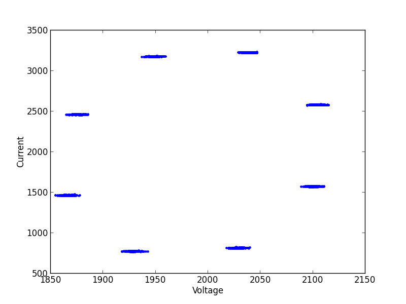

Доделал таки аналоговую часть полностью. Под новый год таки выдалось пару свободных деньков. Долго мучался с шумами, которые как оказалось проникают через аналоговую землю. Теперь шумы порядка 8 LSB. Явно можно сделать и лучше разводку, но тут уже надо более серьезные знания, чем у меня.
Вот пример измерения куска провода 2.7 uH 0.16 om на частоте 100 КГц
Теперь надо подтягивать программную часть, чтобы таки понять, какая точность получилась :tea:

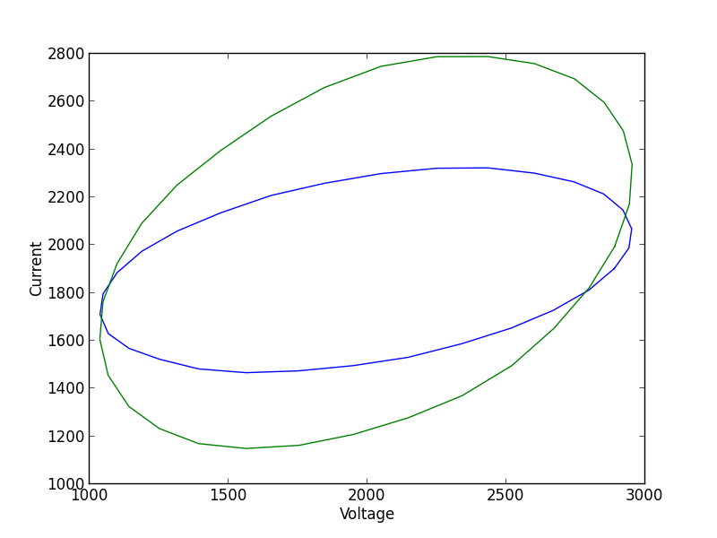

Тут хотел пожаловаться на высокий уровень шума при включенном резисторе 100 КОм в преобразователе ток-напряжение. Впрочем оказалось все банально - прибор ловит высокочастотные помехи на щупы. Причем прилично ловит, на десяток милливольт.
Впрочем это не очень сильно влияет на конечный результат. Вот пример уже очищенных от помех данных для разомкнутых щупов и конденсатора 1.5 pF на диапазоне 100 КГц.
Синий график - разомкнутые щупы.
Зеленый рафик - 1.5 pF конденсатор.
Данные для усреднения брались за промежуток 1 мс.
Вот тут-то и можно радоваться низкой входной емкости AD8221. 2 pF это немного. И суммарная входная емкость похоже не сильно выше получилась. :)))
