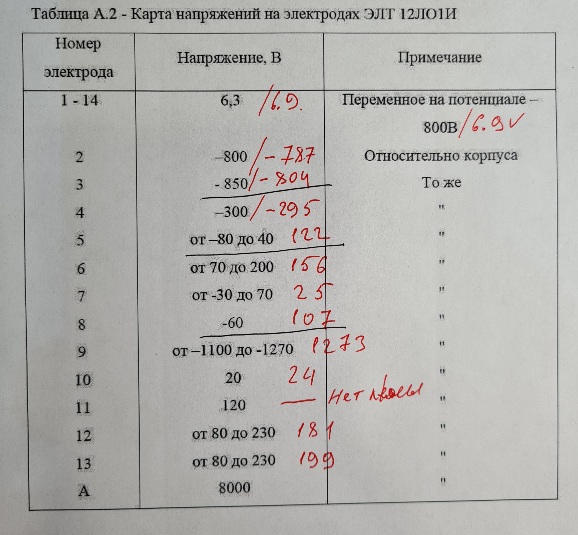

Минус 775 в норме, на 9 контакте панельки, должно быть МИНУС 1100 до МИНУС 1270, что противоречит схеме выпрямителя, ибо на выводе 12 +1300вольт
выставил 1170.
если RP1 преобразователя выставить 6.3 , то падают остальные напряжения, вместо 10-9.1, вместо 80-74, вместо 40-36, как бы маловато....

документация содержит ошибки. есть паспорт на трубку. вывод 9 все ок. а вот 5 и 8 я пока не понял откуда там другая полярность, глядя на схему и с учетом того что на 4 все ок. там эти делители между -775 и +300.
~6,3 там сложной формы, надеюсь его измеряли тру РМС вольтметром с полосой так до 100кГц. Я например пользую В3-57 для такого. В3-48 тоже ничего, с делителем на 10. или импорт.
модулятор там примерно очень, все ставится визуально. скажем напряжение гашения -30...-70В отн. катода (как получится, это ж лампа), напряжение яркого луча ниже по модулю, чем ближе к катоду тем ярче луч.
...наверное.

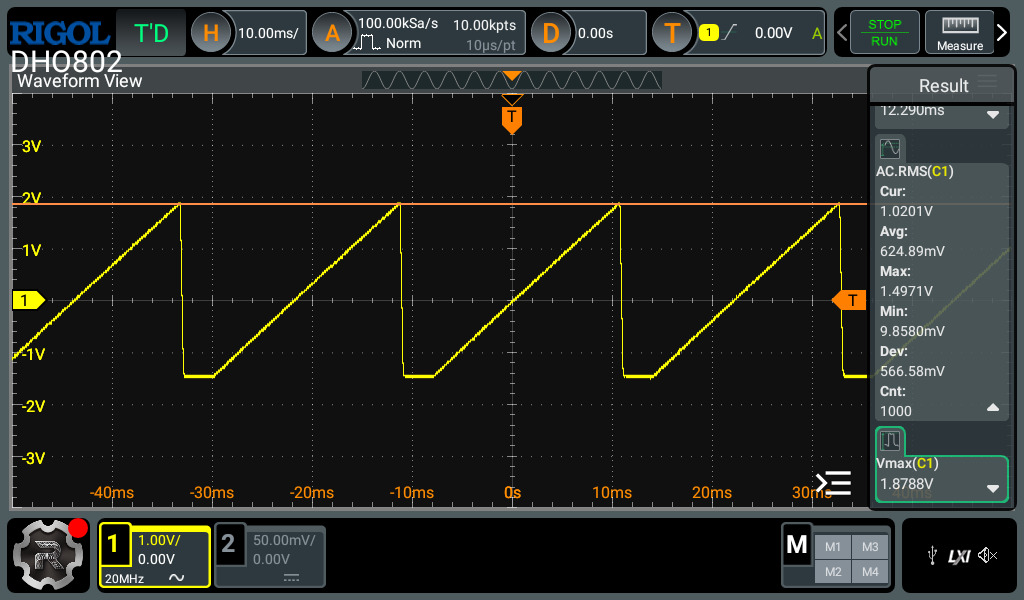

DA10 и DA11 если мы про блок развертки, то в КТ 7 пила, фото 1 кт8 тоже пила, фото 2
Комментарий к файлу: фото 2

нет, про микросборки тракта Y. У вас же в тракте Y подозрение на искаженный сигнал, при выходе за край экрана меадр как бы выворачивается на изнанку.
А, в развертке так же называются... В устройстве нет сквозной нуменации... ну дела, конструкторы строго по ГОСТ.

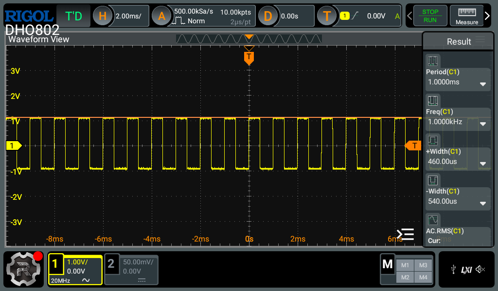

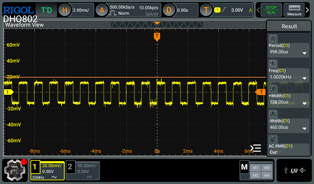

если мы про 04УП034Б то на 6 и на 43 пинах меандр, 1 кГц, собственно подан сигнал от встроенного калибратора, на выходе -тож самое , толко с другой амплитудой.
амплитуда и форма не изменяются при регулировке полождения луча вверх и вниз

ну вот, теперь всем ясно что это не микросборка а что-то в высоковольтном блоке с питанием трубы. там все же попроще, постоянные напряжения, резисторные делители, закон ома.
по трубе. если не будет получаться найти что там с питанием, имеет смысл перепроверить напряжения на панельке, сняв ее с трубы, чтобы исключить какие-то утечки/пробои между электродами.

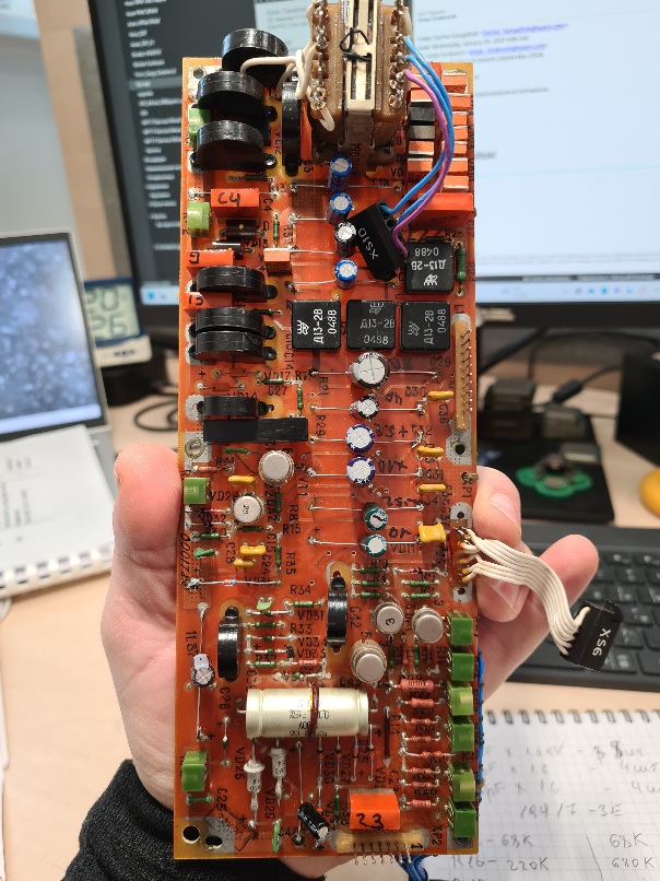

Сдаётся мне , что схема на С1-127 и С1-127 экспортного исполнения разнится, ибо печатка выпрямителя во многих местах доработана? порезана печатка во многих местах, выполнены соединения в другие точки, разнящиеся с принципиальной схемой, например верхний по схеме вывод резистора R19 подключен к С41 (+), Аноду VD29 и pin 10 ЭЛТ.
Pin 11 панельки ЭЛТ вообще не подключен ( он даже не паялся никогда к панельке), а по схеме должен подключаться к Катоду VD38 и далее по схеме
VD38 и VD39 включены последовательно и не имеют отвода от средней точки ( дорожка обрезана) таких мест тут полно.
Так же на печатке нет RP11, точнее нет под него посадочного места.
Разнятся со схемой так же и номиналы резисторов, фото приложил
На схеме никак не отмечена кр159НТ1А, на печатке присутствует.
но ведь карта напряжений на панельке ЭЛТ должна соответствовать тому что приложено ранее\, или нет ?

add.ocean трубу снимал с самого начала, хотел посмотреть маркировку, маркировки нет, от слова вообще , нигде , никак, совсем, голая труба без никаких надписей вообще.
На 11 вывод подам 120 вольт, но,блин, работало же без этого пина все.

Серёга,
возможно, что у вас труба и схема "совпадают". с завода должно быть именно так. я говорил о том, что мы не знаем точно, может трубу например поменяли на какая была.
у вас
1. негодный фокус,
2 - луч внутри трубы при попадании на край экрана похоже заворачивается в противоположном направлении.
Добавлено after 5 minutes 27 seconds:
для понимания как выглядит картинка нормально настроенной нормального качества ЭЛТ, хоть нашей хоть импортной
Добавлено after 28 minutes 30 seconds:
на всякий случай стоит проверить омметром, что внутри самой трубы 8 и 11 не соединяются накоротко.
тут еще интересный вопрос, раз есть 2 версии трубы, какая из них новее, т.е. это было по итогам эксплуатации упрощение или наоборот усложнение.
...наверное.
