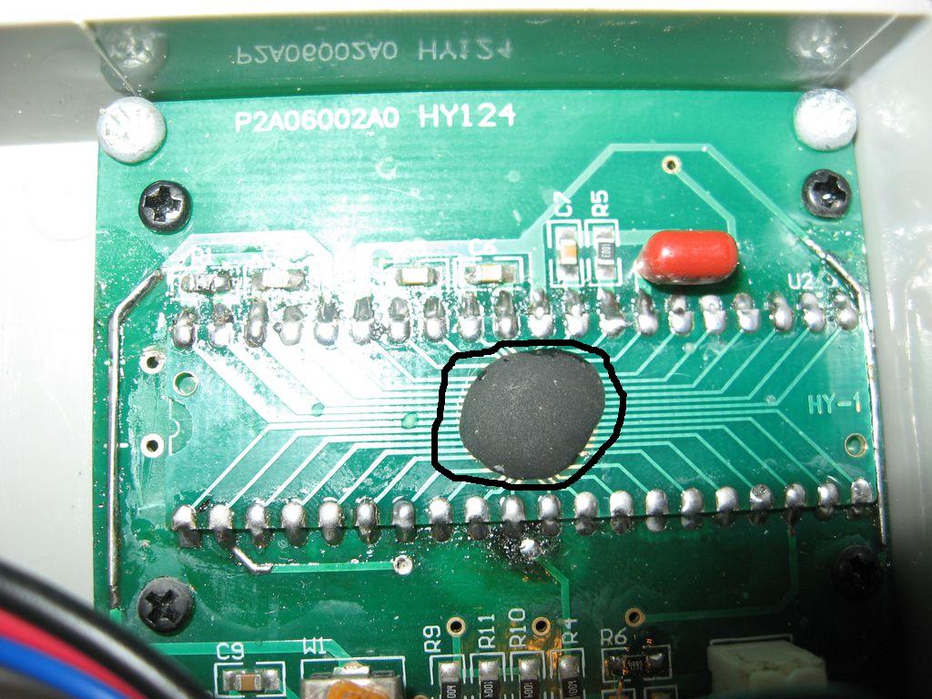

 Заголовок сообщения: Мультиметр DT9205A, сломана индикаторная панель
СообщениеДобавлено: Ср окт 17, 2012 14:29:38
Зарегистрирован: Ср окт 17, 2012 14:17:54
Сообщений: 2
Откуда: Минск, Беларусь
Чем ее можно заменить? Если не от другого такого же прибора, то от какого?
Сюда перенес.
aen
 Заголовок сообщения: Re: Мультиметр DT9205A, сломался.
СообщениеДобавлено: Ср окт 17, 2012 16:40:15
Рейтинг сообщений: 233
Сообщений: 2602
Откуда: Саратовская обл.
Если стоит АЦП ICL7106 то можно заменить на её аналог КР572ПВ5, при замене посмотреть есть ли контактные площадки вокруг сгоревшей кляксы.Если есть, то припаять панельку и поставить микросхему,если нет то микросхему придётся припаять проводками.Выводы вокруг кляксы обрезать как здесь
IMG_1177_.jpg [151.2 KiB]
:wink:
 Заголовок сообщения: Re: Мультиметр DT9205A, сломана индикаторная панель
СообщениеДобавлено: Сб окт 20, 2012 19:44:21
Сообщений: 2
[quote="eastman75"]Чем ее можно заменить? Если не от другого такого же прибора, то от какого?
Добавлено 20.10.2012:
Нашел другой неработающий прибор и взял от него панель. Все работает !!!
