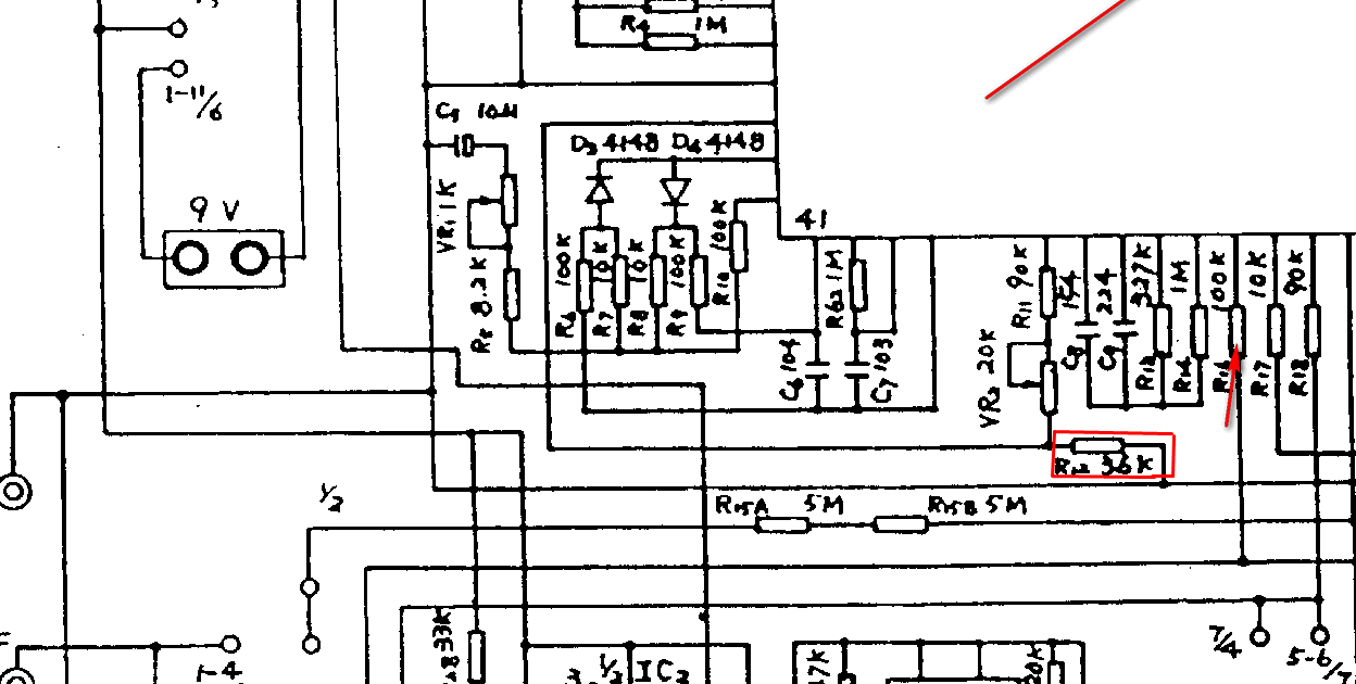

Здравствуйте!
Нужна помощь по ремонту mastech my68, сам до конца не разобрался.
После неудачного измерения напряжения перестал работать.
Выгорели IC 7001, IC3 7555, R14 100K, Q1 9013? D9 4148. Заменил все, согласно номинала, кроме Q1 не нашёлся 9013 установил 9014.
Вроде заработал, но есть проблема сильно занижены показания по всем диапазонам. К примеру вместо постоянного 13В показывает 9,5В, переменное 220В показывает 154В, сопротивление 100Ом показывает 74 Ом. И ещё не работает прозвонка.
Подскажите пожалуйста где копать.

если я правильно понимаю - крутить VR1 для установки Vref. то есть когда врёт на всех диапазонах - это Vref

По вашей схеме это вот этот подстроечный резистор:
И еще при включенном питании напряжение между гнездом СОМ и плюсом батареи питания какое?

Смотрел напряжение между СОМ и плюсом батареи, 9,4 В.
Нашел резистор подстроечный, на 20 кОм. Есть он, обозначение на плате VR2. Его регулировка не помогает.
Ещё что заметил, Измерил сопротивление между СОМ и эти резистором VR2, 125 кОм.
По схеме вроде должно быть меньше, резистор на 36 кОм (выделил) не нашёл на плате.

Берёте ДШ на KAD7001,изучаете,там есть и упрощённые схемы работы режимов.
На 55 ноге вход V meas IN,перед ней стоит резистор,его один конец поднимаете
и подаете на вход мс АЦП через него известные 200-300 мВ,переключатель режимов
в положении измерения постоянного напряжения.
Смотрите что получается.Если показания практически совпадают,значит
подстраиваете опорное напряжение и разбираетесь где что теряется
во временно отключенной части мультиметра.
Или,если показания врут, ищите что ещё пострадало в обвязке АЦП -
переключаемый делитель (внешние резисторы) и т.д.

Измерил, между СОМ и "+" питания около +9,4, а СОМ и "-" питания 0 вольт
Пока смотрю даташит (Спасибо!)

Подал 130 мВ, на дисплее показания 88. :(
Надо искать дальше.

P.S. судя по указанному Вами сгоревшему резистору - на Омах в высокое напряжение...
