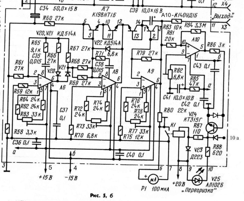

zöner писал(а):
RMS-to-DS пусть будет дискретный по схеме Сухова, раз уж его все хвалят, но пока не нашел согласованных пар JFET.
В схеме преобразователя Сухова - должна быть сборка как минимум из 4-х NPN транзисторов.
Я ставил согласно схеме КР198НТ1, но, в принципе должен подойти и импорт, например, CA3045, CA3046.

Andrew Martin писал(а):
Но если неплохие операционники достать ещё как-то можно, то сборку из 4х транзисторов проблематично
По-моему, MMPQ2222A - вполне может подойти, конечно, сначала надо попробовать.
Цена у нее довольно демократичная, да и куча фирм выпускает.
Во всяком случае, поисковый сайт http://www.efind.ru - дает кучу ссылок на нее.
Это как раз сборка из 4-х NPN транзисторов в корпусе SOIC-16.
В аттаче - даташит на нее.

если вы про эту схему http://irls.narod.ru/izm/volt/skv05a.gif , то на ней 2 NPN и 2 PNP тарзистора, то есть скорее подойдет MMPQ6700, которая обнаруживается в прайсах kardachi.at.ua/prise/Kardachi.xls , http://www.kosmodrom.ua/prodlist.php?pa ... E%E8%F1%EA - можно связаться и попробовать заказать.
хотя непонятно зачем там именно согласованные пары. На входе - да, нужно, а дальше - зачем ?

zöner писал(а):
если вы про эту схему http://irls.narod.ru/izm/volt/skv05a.gif , то на ней 2 NPN и 2 PNP тарзистора, хотя непонятно зачем там именно согласованные пары. На входе - да, нужно, а дальше - зачем ?
Разговор шел именно про схему самого преобразователя, а не про входной усилитель среднеквадратичного милливольтметра.
Во вложении - схема преобразователя Сухова.
Преобразователь RMS_Suchov.jpg [119.35 KiB]
