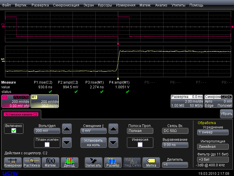

Эквивалентное увеличение разрешения. Входной импульс с временем нарастания 2 нс, нижняя осциллограмма - исходный сигнал (время нарастания 2,2 нс), верхний красный сигнал - увеличение разрешения до 11 бит, шумы исчезли, но фронт "загнулся" до значения 9,1 нс; в правом нижнем углу индицируется значение ограничения полосы пропускания для этих установок
LeCroy5.png [48.94 KiB]

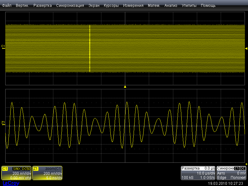

про 2 точки на период - тут "чистый" синусоидальный сигнал частотой 450 МГц при оцифровке его 1 ГГц (чуть меньше, чем Fs/2) и его восстановлении синусоидальной интерполяцией sin(x)/x, которую используют стандартные осциллографы
LeCroy7.png [43.58 KiB]

а если фронт сигнала не такой уж мизерный по сравнения с пикселем?
если фронт больше пикселя - то он будет показан как есть на самом деле - с наклоном. Что и требуется.

Ну наконец-то картинки! Особенно интересна последняя - попытка восстановить сигнал по двум точкам за период.

и не только им! Я бы всем такой ультиматум объявил :))
естественно. На пяти гигасамплах оверсамплинга нету - в память пишутся все выборки, снимаемые с АЦП. Поэтому приходится усреднять не выборки АЦП, а соседние выборки ОЗУ. Чтобы поднять разрешение с 8 до 11 бит, нужно усреднить 64 соседние выборки (формула тут). То есть, произвести усреднение на интервале 12 наносекунд. Вот отсюда и фронт такой. А вот если повторить то же самое на более низкой развертке (а мы именно о медленных развертках говорили, как о источнике alias-ов при малой памяти) - то усреднение будет происходить на интервале одной записи в ОЗУ.
время нарастания все равно измеряется и его значение уже 930 нс
обычно меряют время нарастания когда фронт хоть чуть-чуть наклонен визуально.
увеличение длины памяти (числа точек сбора информации) логично привело к увеличению полосы пропускания, по сравнению с рисунком выше; фронт сигнала уж "подвыпрямился" до 88 нс
вот это как раз глюк осциллографа: зрительно фронт абсолютно не изменился, а прибором вдесятеро уменьшился. Надо послать Дедюхину, пусть откомментирует.

Усреднение (Avg и HiRes) устраняет алиасы, цитаты я давал в предыдущем посте.
Avg будет эту функцию устранения выполнять достаточно медленно – пока там все усреднится, а если еще и полезный сигнал не совсем периодический – то вообще беда будет.
А вот если задаться чуть больше - например, 21 точку на 10 периодов синуса, то вполне возможно получить 3% (и по частоте, и по амплитуде) на разумной длине оцифровки - даже не на мегабайтах, а на десятках (а то и меньше) килобайт.
стандартному алгоритму интерполяции цифрового осциллографа это не помогает, внизу рисунок при длине памяти 100К с растяжкой, как видно форма сигнала осталась абсолютно та же – с биениями
LeCroy8.png [166.62 KiB]
налицо очень мало точек интерполяции (прикидочно - 4). Можно восстановить и ровно, нужно хотя бы 16 точек.
стандартный алгоритм интерполяции оциллографа всегда добавляет ровно 10 точек - про это я и говорил ранее - Теоремма Котельникова имеет ограничения при практической реальзации в осциллографах, тут нужно превышение частоты дискретизации в 5-6 раз

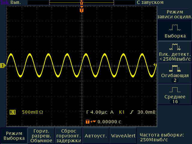

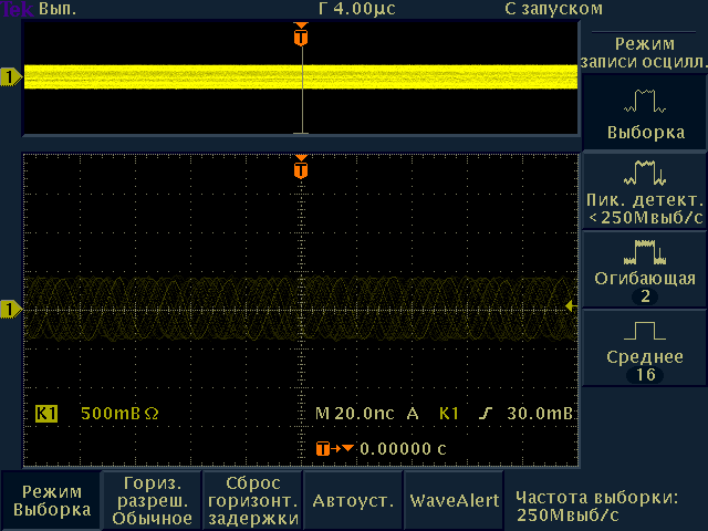

еще пару картинок с Тектроникса (меня скоро с работы уволят за эти эксперименты)
при частоте дискретизации 250 МГц на вход подан синус 200 МГц – виден явный сроб- эффект
TEK00000.PNG [21.57 KiB]
при частоте дискретизации 250 МГц на вход подан синус 200 кГц - сигнал чистенький
TEK00001.PNG [12.82 KiB]

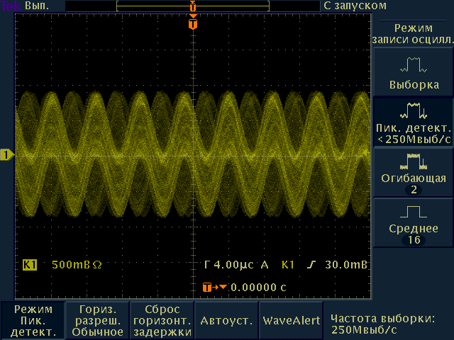

смешаем эти два сигнала и на «кашу» подключим пиковый детектор, результат внизу
TEK00002.PNG [40.58 KiB]
или я что-то недопонял в вашей теории или она не работает, идеи есть?
на самом деле я был не прав - полоса пропускания в режиме HiRes зависит не от длины памяти, а от частоты дискретизации. Полоса пропускания при добавлении 3 бит = (Fs/125) (по крайней мере для LeCroy)

вот как раз синус частотой в половину Fs - и есть такой сигнал.
В известном мне Лекрое сигнал сначала записывается в память, а уже потом к записанному применяются фильтры, например HiRes, так что требования к памяти не снижаются.
вот это и объясняет, почему HiRes у Alex777 валит фронты.
Хотя я допускаю, что новые модели умеют применять фильтры "налету", до записи выборок в память.
Тектроникс пишет, что это его "Tektronix patented High Resolution mode" и "Because this is done by a dedicated circuit (a custom ASIC), only a small decrease in the acquisition rate occurs"
[quote=Alex777]стандартный алгоритм интерполяции оциллографа всегда добавляет ровно 10 точек[/quote]
я говорил про точки, от которых ведется расчет - реальные выборки, между которыми вставляются интерполируемые. В формуле, котораятут, количество исходных выборок - это большая буква T. А добавляемые интерполяцией - идут через интервалы t.
биения - не потому, что много/мало памяти. А потому, что для sin(x)/x используется мало реальных выборок (единицы). Грубо говоря, для создания каждой из 9 новых точек берется по 2-4 реальные выборки с обоих сторон от новой. А надо хотя бы 8. Тогда не будет биений.
не, ну это явно выше половины дискретизации. Не говоря уже о том, что в пиковом режиме обманывают - копят мин и макс не за интервал, а за два.
теория работает, зачем нужны идеи? Осциллограмма смеси - правильная, смесь 50МГц и 200 кГц. Синхронизация цепляется за что попало, поэтому проходы наложились со сдвигом.
пож-ста "смесь 50МГц и 200 кГц" запуск однократный, что бы не было "Синхронизация цепляется за что попало"
TEK00003.PNG [24.96 KiB]
извините, и в чем Вы видите несоответствие моей теории? На экране нет посторонних составляющих, есть синус 200кГц (период 1,2 клетки) и полоса от 50МГц. Достаточно реалистично.

"полоса 50 МГц"? если сделать растяжку этого сигнала что бы увидеть сигнал 50 МГц - мрак поучается
в режиме Sample для этого сигнала и этой дискретизации при растяжке хоть реально составляющую 50 МГц видно
какие алиасы должны были давиться?
ранее при сигнале 200 МГц и частоте дискретизации 250 МГц это хоть были паразитные 50 МГц
ранее действительно Тектронкс находился в автозапуске и из-за послесвечения отобразил пару наложений сигнала, но на последней осцилограмме (она самая яркая) сигнал в Peak mode выглядит так же как и в режиме Sample
потому, что на один период приходится 2,5 выборки (пиковый режим обычно копит мин и макс за пару выборок). Но поскольку это пиковый режим - тут интерполяция sin(x)/x не производится. Зато в "стянутом" состоянии - мы видим близкую к реальной картину сигнала (то есть, похожую на аналоговый осцилл).
в режиме Sample - работает интерполяция, да и реальная дискретизация вдвое выше, чем в пиковом режиме.
Исходно, был тезис: на медленных развертках ЦЗО с короткой памятью неизбежно подвержен алиасам. Я опроверг этот тезис наличием пикового и усредняющего режимов. Эти режимы на медленных развертках подавляют наложение спектров. Вы же для примера взяли как раз быструю развертку, где HiRes/Peak просто негде развернуться. Но при этом, ситуации алиаса Вы не создали в последней осциллограмме - 50МГц ниже частоты Котельникова.
ну так и должно быть! Алиас 50МГц от 250-200 (или просто входные 50МГц, после АЦП они уже неразличимы) на развертке 4мкс/дел и в обычном, и в пиковом режиме будет выглядеть одинаково. Чудеса будут, если при Fs=250МГц вы домешаете к входному сигналу 249МГц. Тогда алиас (1МГц) вызовет в каждой клетке экрана четыре горбика.
Но если 250МГц - это максимальная частота дискретизации данного скопа, то с такими алиасами борьба идет не после АЦП, а до АЦП - ограничением полосы пропускания перед АЦП (вот тем самым фильтром).
А вот на медленных развертках, когда частота записи в ОЗУ намного ниже частоты АЦП, алиасы появляются относительно (низкой) частоты записи в ОЗУ. И их не давит входной фильтр, их должен давить (и давит) обработка после АЦП - пиковый режим (превращая ВЧ составляющие в размытую по вертикали линию, как и положено), и режим усреднения, удаляя эти ВЧ составляющие.
