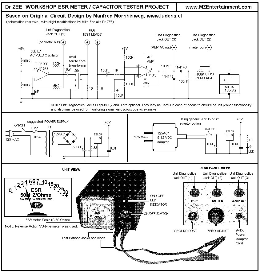

Ещё один пробничек.
dr_zee_esr_meter_schematics.gif [27.4 KiB]
