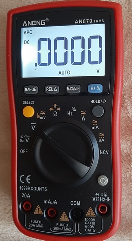

Всем добрый день.Напрягает подсветка AN870,засветка со стороны влитого в плиту светика.Может какой светофильтр подложить?Яркость уже уменьшил резиком 33ом.Пользую на работе-в щитках и панелях с плохой освещенностью.

Валерьян, может подложка-рассеиватель перевернута неправильной стороной? , попробовать ее правый бок к светодиоду, если она не приклеена. если приклеена то светодиод с другой стороны наляпать
там оптическая конструкция такая чтоб побольше света переносиь в дальный конец, например отражающие пятнышки разного размера, градиентом.

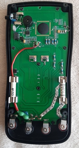

Подложка не приклеена.Достался он мне не рабочим по бартеру-на 830.До меня его не вскрывали.Был разорван позистор,куда он щупы сунул не понятно.Поставил кнопку на включение что бы не теребонькать переключатель,пару варисторов,переделал гнезда по типу флюка,ну и откалибровал.Прибор хороший.Да-еще поставил кнопку переключения кварцев-4-8мгц.Работает шустро.На счет подложки понял-поиграюсь,спасибо.

на производстве могли перевернуть.
