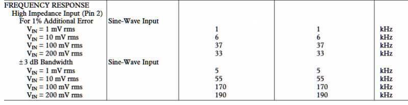

AlexS4 писал(а):
+ RMS converter AD737J
Ну RMS то не 5 МГц!

1 VAC is 5% up at 120kHz 8)

Да там по даташиту все ясно. Ничего сверх-удивительного
На полной шкале с 1%+ ошибкой будет полоса чисто для аудио, а ниже 5% шкалы даже смотреть не стоит. Чудес не бывает...

а, да, порядка 100kHz полоса вольтметра , это я неправильно интерпритировал текст в вышеупомянутой ревьюхе
СпойлерVolt and frequency
Frequency counter and duty cycle do not requires a zero crossing
At 0.1Vrms frequency input range is from 1Hz to 5MHz
At 0.1Vrms frequency input range can be stretched to 0.8Hz to 8.2MHz, where it will show OL
