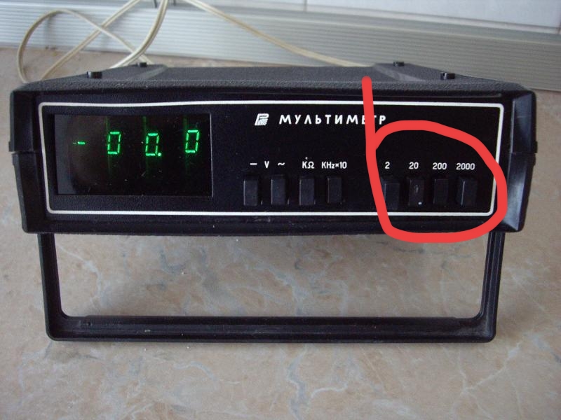

Достался советский мультиметр вр-11а. Поменял все электролиты. Но есть проблема, в диапозоне измерений 200, чтобы не мерял ( сопротивление, напряжение постоянное и переменное), занижает показания примерно на 10%. В диапозоне 2000 показает вообще бред, в то же время на 2 и 20 показывает все очень точно. В чем может быть дело? Изображение https://img.radiokot.ru/files/158053/me ... nf3jho.png

Дело скорее всего в делителе напряжения, какие-то резисторы подгорели!
надо полагать подгорел резистор в делителе, который за предел 2000 отвечает. поэтому на этом пределе вообще бред, а на остальных более-менее адекватно, но врёт
