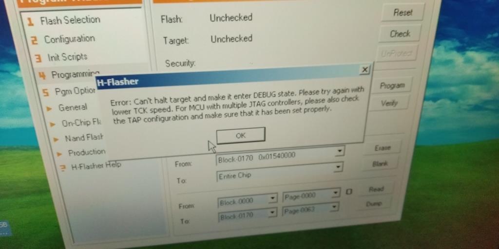

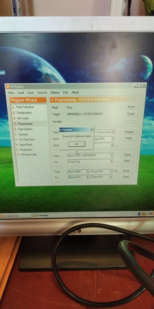

не могу снять дамп пишет такие ошибки... кто-нибудь сталкивался ??? как решить эту проблему??? и кто может поделиться рабочим дампом на серийник sds71021143xxx???
