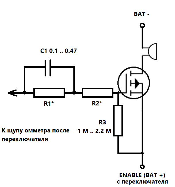

Более продвинутая пищалка для мультиметра с заменённым чипом. Конкретно для той версии, где контакт включения пищалки на переключателе подаёт плюс питания в чип, соответственно операционник подключить не получится. Можно сделать и на обычном 830, только тогда со стороны истока (а в идеале - с обеих сторон мосфета) нужно поставить отдельный выключатель.
Мосфет берём любой маломощный с порогом открывания существенно ниже 3 В. Я брал SI2301.
Резисторы R1 и R2 подбираем следующим образом.
1. Устанавливаем R3 порядка 1 МОм.
2. Подбираем сумму R1+R2 так, чтобы без конденсатора мосфет был надёжно открыт при замкнутых щупах, но полностью (или почти полностью) закрыт, если к щупам подключить диод с прямым падением 0.7..0.8 В.
3. Подбираем R2 так, чтобы с одним R2 (без R1) мосфет был открыт как при замкнутых щупах, так и при подключении диода к щупам. Но чтобы он закрылся при падении напряжения на щупах больше 1..1.2 В.
4. Устанавливаем конденсатор.
Принцип действия. При разомкнутых щупах плюсовой щуп омметра подтянут на плюс батареи, соответственно на затворе относительно истока ноль.
При замыкании щупов положительный щуп подтягивается к COMMON (-3 В). Это напряжение делится резисторным делителем и поступает на затвор, мосфет открывается и пищалка пищит.
Конденсатор же нужен для того, чтобы кратковременно (на время порядка R1*C1) изменять параметры делителя при замыкании щупов. Непосредственно в момент замыкания щупов конденсатор разряжен и фактически закорачивает резистор R1. Затем конденсатор заряжается и подключает R1 в цепь.
Если замкнуть щупы накоротко (на входе делителя 3.00 В относительно BAT+), при правильном подборе номиналов резисторов мосфет останется постоянно открытым - раздастся непрерывный писк.
Если же подключить к щупам диод (на входе делителя 2.30..2.40 В), при разряженном конденсаторе напряжения на щупе будет достаточно для открытия мосфета, а при заряженном - нет. В итоге мосфет откроется на время зарядки конденсатора (десятые доли секунды при C1 ~ 0.1 мкФ) и закроется, соответственно пищалка издаст короткий сигнал. Таким образом можно отличить исправный p-n переход (или достаточно большое сопротивление) от полного короткого замыкания.

Добавлю. Вход подключать обязательно ПОСЛЕ переключателя режимов к той линии, куда щуп подсоединяется в режиме омметра. И обязательно проверить, чтобы эта точка не была подсоединена к щупу в режиме вольтметра. Обычно это один из выводов токоограничивающего резистора на 1.5 кОм на плате мультиметра. Также можно подключить вход по другую сторону этого резистора, но в этом случае номиналы делителя будут другими - напряжение на входе при замкнутых щупах будет около 1.2 В.
Добавлено after 33 minutes 22 seconds:
Выяснилось, что эта схема существенно влияет на точность измерений на диапазоне 2 МОм. Что крайне странно - в этом режиме исток транзистора отсоединён переключателем от схемы, т. е. транзистор должен быть всё время полностью закрыт. Или у него настолько существенный ток утечки?
Голый мосфет без делителя (с резистором 2 М на затворе) никаких помех в измерения не вносит.

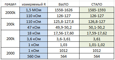

DT838, при измерении сопротивления резисторов плавают показания. То есть измеренное значение не фиксируется на какой-то одной цифре, а всё время изменяется.
Например:
* при измерении резистора на 1,5 МОм на пределе 2000k показания плавают от 1558 до 1626;
* при измерении резистора 110 кОм на пределе 2000k - показывает от 126 до 127: ну здесь пойдёт;
* при измерении того же резистора 110 кОм, но на пределе 200k - плавает от 125,8 до 127,8;
* для резистора на 47 кОм на пределе 200k - плавает от 49,9 до 50,2;
* для резистора на 18 кОм на пределе 20k - плавает от 17,56 до 17,6;
* для резистора на 3,6 кОм на пределе 20k - плавает от 3,6 до 3,61: это сгодится
Кстати, как видно из тестовых замеров, складывается впечатление, что чем ближе значение сопротивления измеряемого резистора к величине выбранного предела измерения, тем сильнее "болтанка", чем ниже - тем отображаемое число выражает более определённое значение.
Куда смотреть, на что обратить внимание? Из-за чего такое поведение?
Помехи 50 Гц от рядом стоящего оборудования (особенно от десктопного компьютера). Сам столкнулся с этим - осциллограф на голом щупе показывает до 100 мВ пик-пик на частоте 50 Гц. Проверяется легко - выключить в помещении электроэнергию или выдернуть всё оборудование из розетки. Если есть место - просто отойти на 3-5 метров от оборудования. Поведение нормализовалось - это помехи. А вот влиять на измерение эти помехи могут по различным причинам.
Во-первых, есть ли на задней крышке экранировка? Если нет - обклеить изнутри фольгой и соединить эту фольгу проводом или контактной пружинкой с чёрным щупом (COMMON).
Во-вторых, есть ли на плате конденсаторы:
1) в главном делителе - с точки между резисторами 90 кОм и 9 кОм на линию COMMON, может стоять на одно звено выше (редко) или ниже;
2) на измерительной дифпаре чипа (выводы 30-31, если капля или QFP - найти легко по следующему против часовой стрелки выводу 32 - COMMON);
3) на опорной дифпаре (35-36)?
Если нет - поставить все три, ёмкость порядка 100 нФ (первый можно до 0.47 мкФ) на напряжение 50-100 В. Тип особого значения не имеет, встречал как плёнку, так и керамику. Третий конденсатор важен именно для омметра, так как опорное напряжение для АЦП берётся из измерительной цепи, а не из отдельного источника. Что интересно, именно его в большинстве приборов не ставят.
Стабильность опорного напряжения, качество подстроечника и пленочного конденсатора.
Опорное напряжение как таковое (100 мВ) в режиме омметра не используется, используется только напряжение линии COMMON (3 В). Подстроечник в этом режиме также не используется. А вот плёночный конденсатор - да.
Ещё, какие в приборе номиналы:
1) плёночного конденсатора (100 или 150 нФ);
2) резистора в его цепи (180..330 кОм);
3) резистора и конденсатора на выводах 38-40 чипа (82..130 кОм, 50..150 пФ)?
Был случай некорректных измерений из-за слишком малой ёмкости интегратора при выбранной частоте работы АЦП.

watchmaker, по вашим вопросам:
1. на задней крышке экранировки нет. Но попробую воспользоваться вашим советом, не знаю только, получится ли припаяться к пекарской фольге? :)) , другой пока нет;
2. в главном делителе между резисторами 90 кОм и 9 кОм конденсатора нет;
3. к выводу IN+ (31) относительно COMMON подключен конденсатор на 100 нФ;
4. между выводами REF_LO (35) и REF_HI (36) конденсатора нет;
5. ёмкость плёночного конденсатора - 100 нФ;
6. сопротивление резистора в цепи плёночного конденсатора - 300 кОм;
7. резистор и конденсатор на выводах 38-40: 100 кОм и 100 пФ;
8. частоты: OSC1 = 32,2 кГц, OSC2 = 37,8 кГц, OSC1 = 42,5 кГц.
Что сделал: вышел в другую комнату и включил мультиметр - там уже другое дело, показания пляшут со значительно меньшим размахом, возвращаюсь в рабочую комнату (в полутора метрах работает ПК) - опять пляска. Значит вы правы, это помехи или 50 Гц или импульсные помехи от самого ПК.
Поставил рекомендуемые вами конденсаторы, но в smd-исполнении, надеюсь по рекомендуемому вами напряжению они подходят. А именно: от точки соединения резисторов 90 кОм и 9 кОм на COMMON конденсатор 220 нФ. А также между выводами REF_LO (35) и REF_HI конденсатор 100 нФ.
Включил, теперь совсем другое дело. Составил сравнительную таблицу:
Т.е. теперь величина разброса составляет буквально несколько единиц, но всё-таки присутствует, нет такого, что показания замирают.
А как вообще должно быть на 838-х с этой болтанкой? После подключения измеряемого резистора показания должны встать, как вкопанные или допускается такое шатание?
Осталось теперь с фольгой попробовать.
