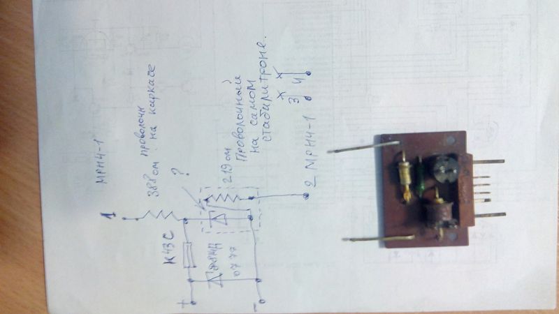

Купил у деда на базаре.От чего неизвесно.Но думаю что ИОН .Один из проволочных резисторов намотан на стабилитроне.
На втором стабилитроне дата 07 77.Подскажите как правильно запитать .И какой может быть опорный стабилитрон?

+ к плюсу питания
2 к минусу
Стабилитрон 814 задаст ток для нагревателя и подаст питание на эталонный сиабилитрон.
1 выход стабилизированного
- общий
Вроде так

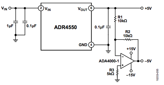

А я себе сделал небольшую проверялку на ADR4550
Очень дешевая и довольно точная микросхема с максимальной погрешностью 0.02%
Проверил все мультиметры в офисе. Дешевые китайские порадовали своей точностью - не более двух младших цифр.

А схемкой не поделишься?
 Заголовок сообщения: Re: Методика калибровки мультиметров
СообщениеДобавлено: Ср авг 27, 2014 16:02:54
Карма: 13
Рейтинг сообщений: 79
Сообщений: 4103
Откуда: Электросталь
Андрюха 007, вот
только без ОУ
