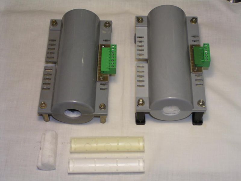

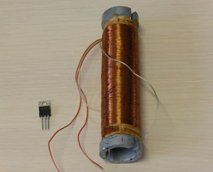

Нагрев веду в термостате от стабилизатора П36. Фактически это дюралевая труба с медной обмоткой, расположенная внутри пенопластовой гильзы. Питание от лабораторного источника. Резистор вместе с датчиком температуры вставляются в алюминиевую обойму.

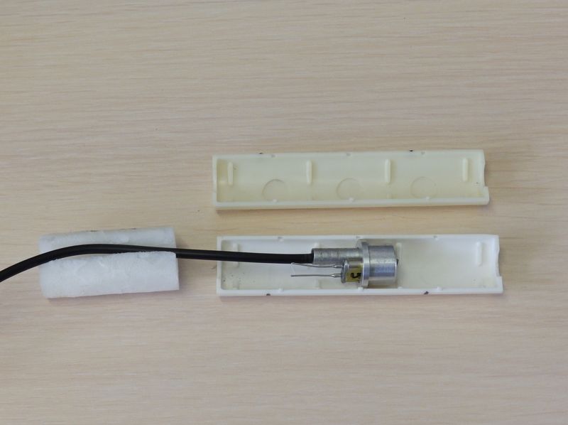

Финал трилогии "Сага о Делителе" оказался скучным, но радостным. :)
Сначала пара соображений.
1. После установки делителя в устройство очень уж геморно будет при каждом (!) замере учитывать термоэффекты, поэтому термокомпенсация рассчитывалась от того, что имелось "на клеммах", без учёта EMF.
2. Из-за Rкомпенсации коэффициент деления отклонился от идеала ещё сильнее, поэтому лУчший путь - составлять делитель из предварительно скомпенсированных плеч.
3. Учитывая исходную температуру в помещении ~32гр., решил не бросать делитель из льда в кипяток и обошёлся только одним перепадом - сразу в воду со льдом.
4. Рассчитать итоговый ТКД у меня не получилось... Ну не делить же одну десятую долю ррм на 20 градусов :). Кому интересно - вот график и пара фоток:
Mickle, СПАСИБИЩЕ огроменное за помощь и наставления!

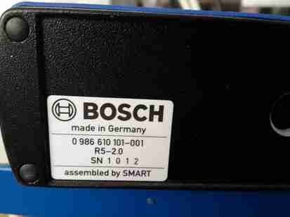

"Тестер" для проверки рядных (грузовых) ТНВД (топливный насос высокого давления), он обрабатывает индуктивный датчик положения рейки (дозатора), выдает результат на мультиметр (0-5В). Стоит не менее штуки евро (фирма все таки).
VRE - там опорник для ЦАПа и АЦП возможно для еще чего....
Но немного зная эту тематику, могу сказать что такая там точность особо и не нужна, но ведь стоимость нужно как то оправдать :roll:
