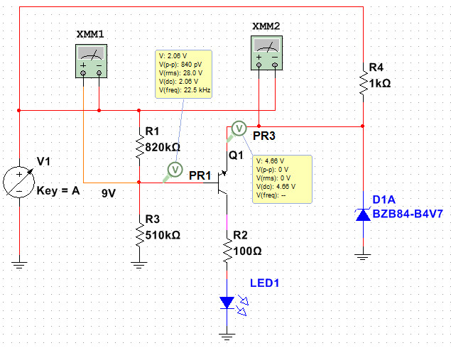

watchmaker, не совсем понял вашу логику. Вы пишите:
watchmaker писал(а):
Напряжение с делителя падает при разряде батареи пропорционально напряжению батареи и в конце концов станет меньше этих самых 5 вольт (тоже со знаком минус), т. е. потенциал средней точки делителя станет выше потенциала пина TEST. Когда разность напряжений достигнет порога открывания мосфета (для SI2300 это порядка 0.6 В), он откроется и подтянет сегмент "батарея" на дисплее к линии TEST,
А не наоборот ли оно работает? Тут же получается, что транзистор как раз будет открыт при, как вы говорите, "достаточном напряжении питания". А вот при понижении напряжения батареи, напряжение на делителе начнет падать и достигнет момента, когда транзистор закроется. Т.е. тут получается, что при питании 9В транзистор открыт и коммутируются линия TEST и сегмент "LOW BAT".
Я собрал у себя схему на биполярном npn-транзисторе и подключил вот так:
В результате сегмент индикации низкого заряда засвечивается не при понижении напряжения, а при повышении. Немного изменив номиналы делителя у меня получилось так: при питании от минимума до 8 В сегмент низкого заряда светится, а при повышении напряжения питания - отключается. Что я делаю не правильно? :dont_know:

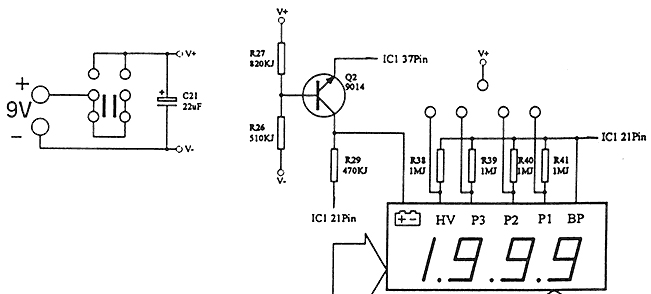

Схема индикации от тестера M890F
А там свой индикатор.
С лица выглядит так.
https://www.rlocman.ru/i/M890F.jpg
Может иметь другую разводку индикатора разряда.
Как то там все дополнительные символы ведь выведены.
При восстановлении такого M890F Советской 572ПВ подбирал номиналы делителя для возможности
более глубокого разряда батареи .
Все работало как надо.
При уставки литиевой батарейки индикатор разряда становиться неактуальным.
Преобразователь держит напряжение до полного отключения и индикатор разряда не включается.
А так как выключение происходит с периодичностью от 10 месяцев до полутора лет то неудобства это не создает.
Ну а когда погасло и надо доработать, то требуется десятиминутная подзарядка.
В моем нынешнем DT9208A разъемчик зарядки microusb под желтой галошей прячется.
Батарейки в свое время заколебали.
Три страницы назад схема, в ней полевик можно заменить на NPN супер-бета транзистор, как в оригинальном M830BUZ. Всё совпадает?
Для биполярного транзистора номиналы в делителе лучше снизить пропорционально в несколько раз.

Решил проблему, была какая-то ошибка монтажа, теперь всё работает. Но хотелось бы понять принцип.
Как я понимаю: при питании 9 В в средней точке делителя при указанных номиналах будет 3,45 В. А при уменьшении напряжения на батарейке напряжение в средней точке делителя будет еще меньше. Что, логически, должно приводить не к открытию транзистора, а к его закрытию, если он открыт.
Но в реальной схеме всё работает таким образом: при UПИТ = 9В и U на средней точке делителя (базе) = 3,45 В транзистор Q2 закрыт :dont_know: . При уменьшении напряжения на батарейке до определенной величины, а, следовательно, уменьшения напряжения на базе, транзистор Q2 открывается :shock: . На схеме "V+" - плюс питания 9В, "V-" - нулевой потенциал, GND. Вопрос - почему всё работает как-то наоборот?

На пине 37 (TEST) висит постоянный (стабилизированный) потенциал -5 В относительно ПЛЮСА питания, отсюда и пляшем. И для удобства все напряжения тоже отсчитываем от плюса. При полной батарее на базе около -6.5 В, в итоге транзистор закрыт. При разряде батареи падение напряжения на R27 будет уменьшаться, соответственно потенциал базы будет подтягиваться к плюсу и станет в итоге ВЫШЕ потенциала эмиттера - транзистор откроется. Стабилизатор -5 В при 6..7 В на батарее ещё работает корректно.
PS, 9014? Не супер-бета?
watchmaker,а почему именно от "+" питания? Всегда же смотрим от нулевого потенциала, например, "V-".
Да и транзисторы NPN-проводимости, если не ошибаюсь, отпираются же положительным потенциалом.

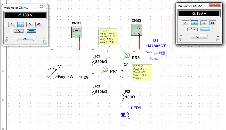

Пытаюсь воспроизвести этот фрагмент в симуляторе, но что-то не работает:
При уменьшении напряжения питания, напряжение на эмиттере транзистора также уменьшается (это если смотреть относительно "+" питания).
В общем, путаница какая-то.... :dont_know:
Потому что стабилизированное напряжение там относительно плюса. Соответственно, в симуляторе надо ставить не 7805, а 7905.
Это для детских схем. :)
Стабилизаторы 7805 и 7809 для симуляции совсем не подходят.
Между плюсом минусом стабилитрон с резистором надо применять.
И для полного веселья.
Параллельно пятивольтовому есть еще один источник три вольта.
И выход его подключен на выходную клемму СОМ и считается общим.
Вообще то прочтение журнальчика Радио столько раз сколько потребуется для понимания
прочитанного очень бы помогло.
Croma, можете набросать схему, которая должна заработать в симуляторе? А то ни с 7805/7905, ни со стабилитроном - в симуляторе не работает.
 Заголовок сообщения: Re: Мультиметр DT830, DT832, DT838

Могу, да так ты умным не станешь.
Да и мультисим ставить лень.
Там выше было написано - от плюса питания.
А это значит что стабилитрон должен быть к плюсу.
Соединение стабилитрона с резистором будет вывод 37
Для полноты картины.
Между соединением стабилитрона с резистором и выводом 37 в микросхеме резистор 500ом.
Смотреть в даташите.

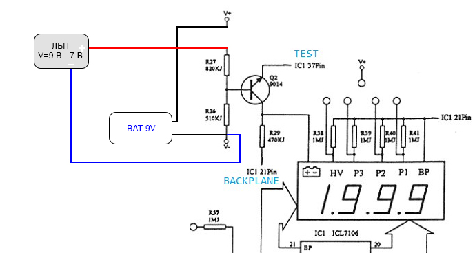

Есть ещё такая мысль: при питании мультиметра от связки "аккумулятор 3,7 В + повышающий DC/DC" выполнять проверку низкого заряда не на "V+" "V-" мультиметра, а непосредственно на аккумуляторе. И в случае достижения установленного минимума открывать транзистор Q2, коммутируя TEST и BACKPLANE.
Но предварительно решил проверить работу схемы при подключении к делителю внешнего источника питания 9 В относительно "V-", сохранив питание мультиметра от 9 В батареи:
Но, к сожалению, в таком случае при изменении напряжения на ЛБП от 9 В до 7 В транзистор Q2 не открывается и индикация не работает. Почему? И как правильно подключать внешний источник питания, чтобы схема индикации завелась?
На "V+" "V-" мультиметра при питании от DC/DC выполнять проверку низкого заряда совершенно бессмысленно.
DC/DC стабилизирует напряжение до полного разряда батарейки.
Вот твоя сверхзадача. Дерзай.
И еще.
Схему в мультисиме надо перевернуть-отразить по вертикали и плюс назначить общим.
Станет читабельней.
