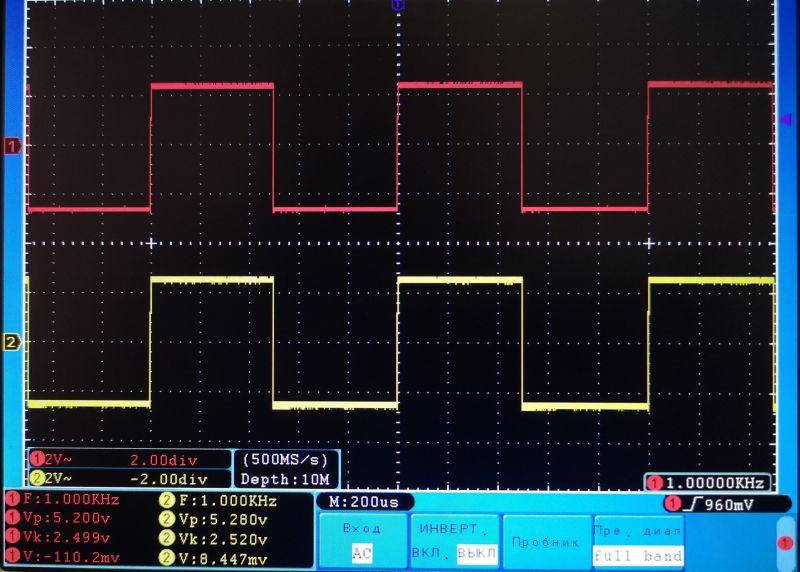

СообщениеДобавлено: Вт апр 21, 2020 08:05:44
Зарегистрирован: Вт фев 11, 2014 00:51:24
Сообщений: 5
Здравствуйте подскажите это норма такой разброс между каналами??? Это както отдельно калибруется или програмно коректируется, прибор прогрел 15 мин зделал калибровку подцепил щупы к тэстовому сигналу что не так зделал почему разброс между каналами прибор новый Изображение
 Заголовок сообщения: Re: Осциллограф OWON SDS6062 / SDS7102 / SDS8202
СообщениеДобавлено: Вт апр 21, 2020 09:40:44
Карма: 93
Рейтинг сообщений: 2154
Сообщений: 4961
Чего тебя не устраивает? На картинке всё нормально.
